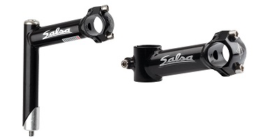

Не знам дали челото на рамката позволява въпросната вилка. Ако в момента си с лявото от снимката, значи - не. Ако си преминал на дясното (настоящата вилка няма резба в горния си край), най-вероятно - да:
колче за вилка с резба и лапа за вилка без резба
Вилката може би ще вдигне неприятно предницата на рамката, но би трябвало вече да си се сблъскал с това и да си го забелязал, ако е проблем.
Може би е по-добра идея да си вземеш към вибрейка едни хубави колодки, това би подобрило спирането значително. Евентуално и смяна на лостчето.
С диск 160мм няма нужда да се притесняваш нито за рамката, нито за вилката. Доколкото разбрах си наясно, че трябва да се смени предната главина с такава позволяваща монтаж на диск. По принцип това, което искаш да направиш не представлява проблем, но няма много смисъл. Ако имаш конкретни въпроси - питай.

На десният вариант съм като отдолу има 4 спейсъра. Да разбирам, правя го за собствено удоволствие, нямам намерение да продавам байка на по-късен етап. Може ли да ми препоръчаш прилични предни дискови спирачки ?

marsa написа:Не знам дали челото на рамката позволява въпросната вилка. Ако в момента си с лявото от снимката, значи - не. Ако си преминал на дясното (настоящата вилка няма резба в горния си край), най-вероятно - да:
значи аз съм с това от ляво и ще взимам тази вилка http://bikesport.bg/bg/products/856-%D0%B2%D0%B8%D0%BB%D0%BA%D0%B0-sr-suntour_-sf11-xct-mlo-%D0%B2%D0%B8%D0%BB%D0%BA%D0%B8_
та въпроса ми е... няма ли начин да стане това с обикновена лапа ? смисъл както тази от дясно на снимката :bawling:
