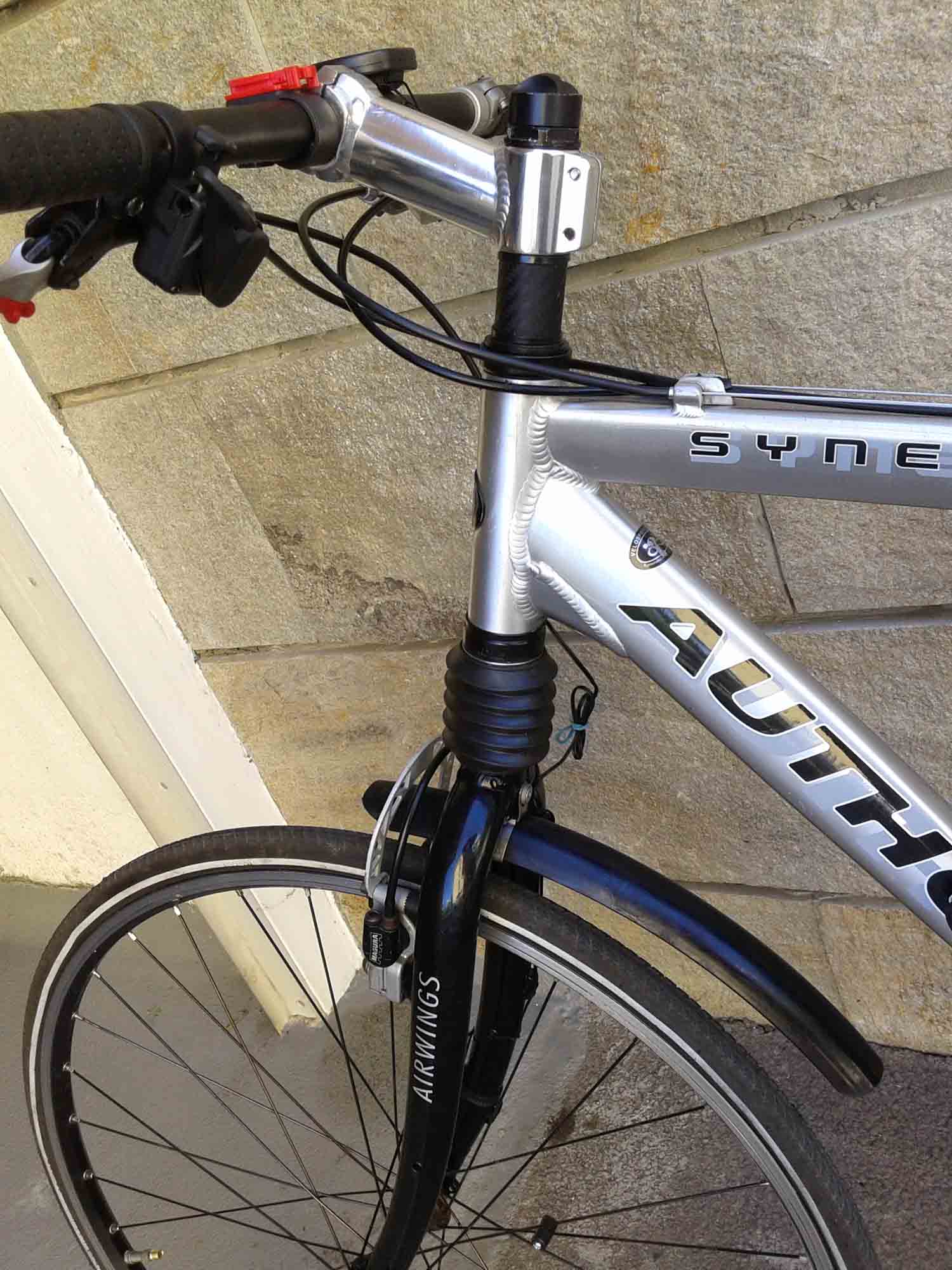

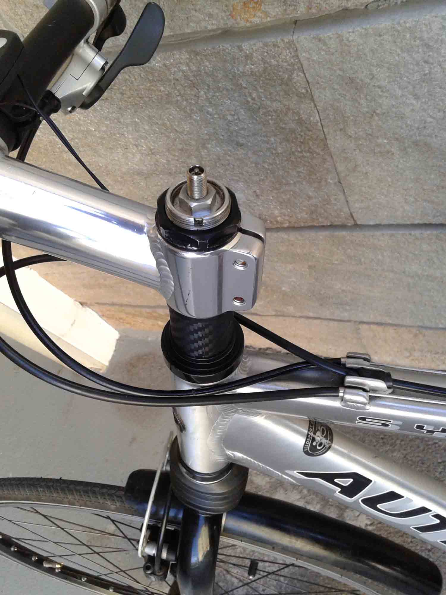

Здравейте!
Търся информация за пневматична амортисьорна вилка на която има надпис само AIRWINGS. Прилагам снимки, ако някой е виждал подобно чудо и може да даде информация за производител и устройство ще бъда много благодарен. Проблема е, че има хоризонтален луфт в кормилото. В смисъл при въртене наляво-надясно се чувства луфт в завиване на колелото. Не в закрепването а кормилото към вилката, защото оста на вилката се върти и влиза в рамката. От долната страна на рамката се върти външната гайка, но средната ос, която отива към вилките не се върти. Искам да разбера устройството и за да открия от къде идва този луфт, че ме дразни? Благодаря на отзовалите се!

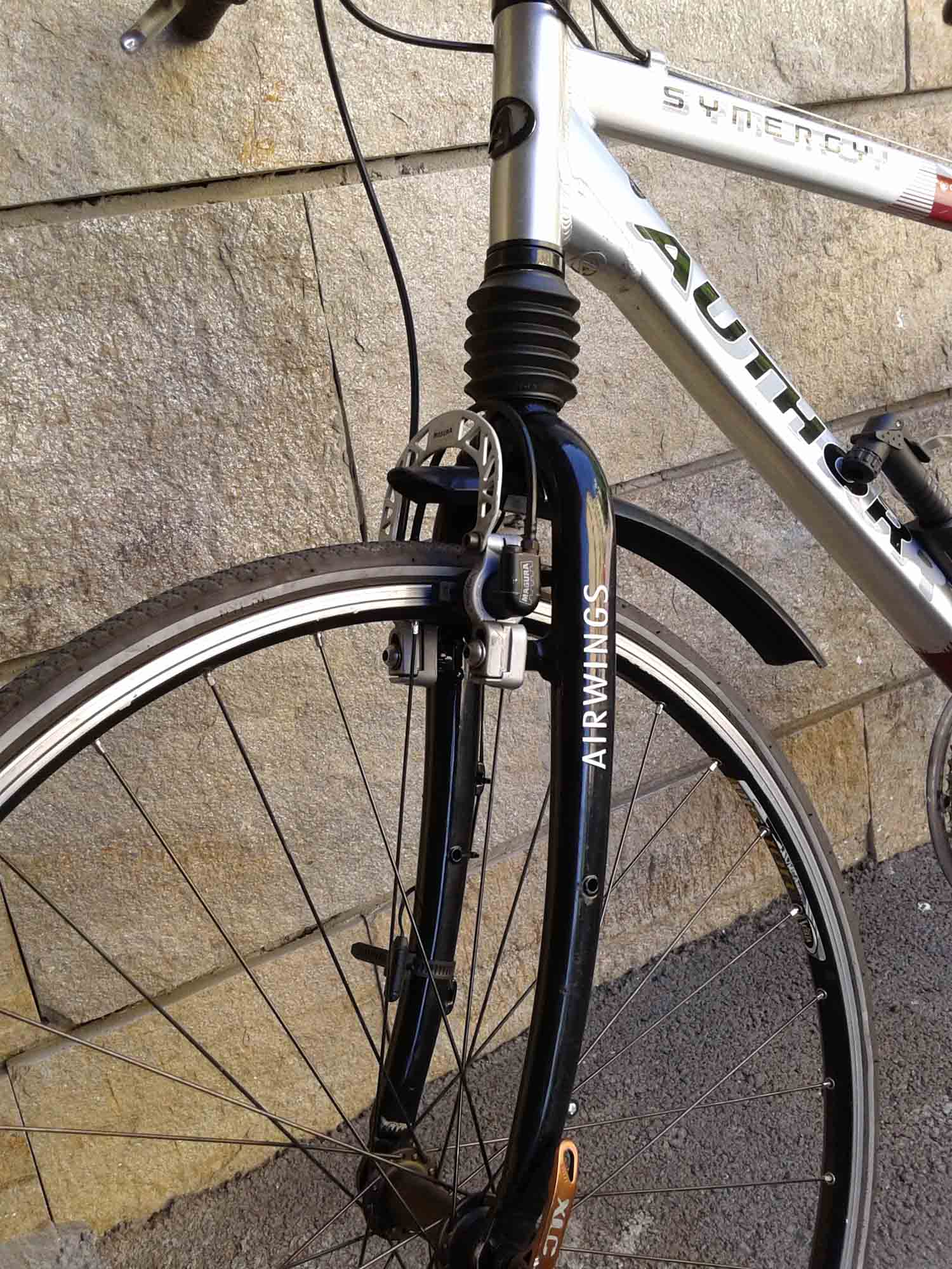

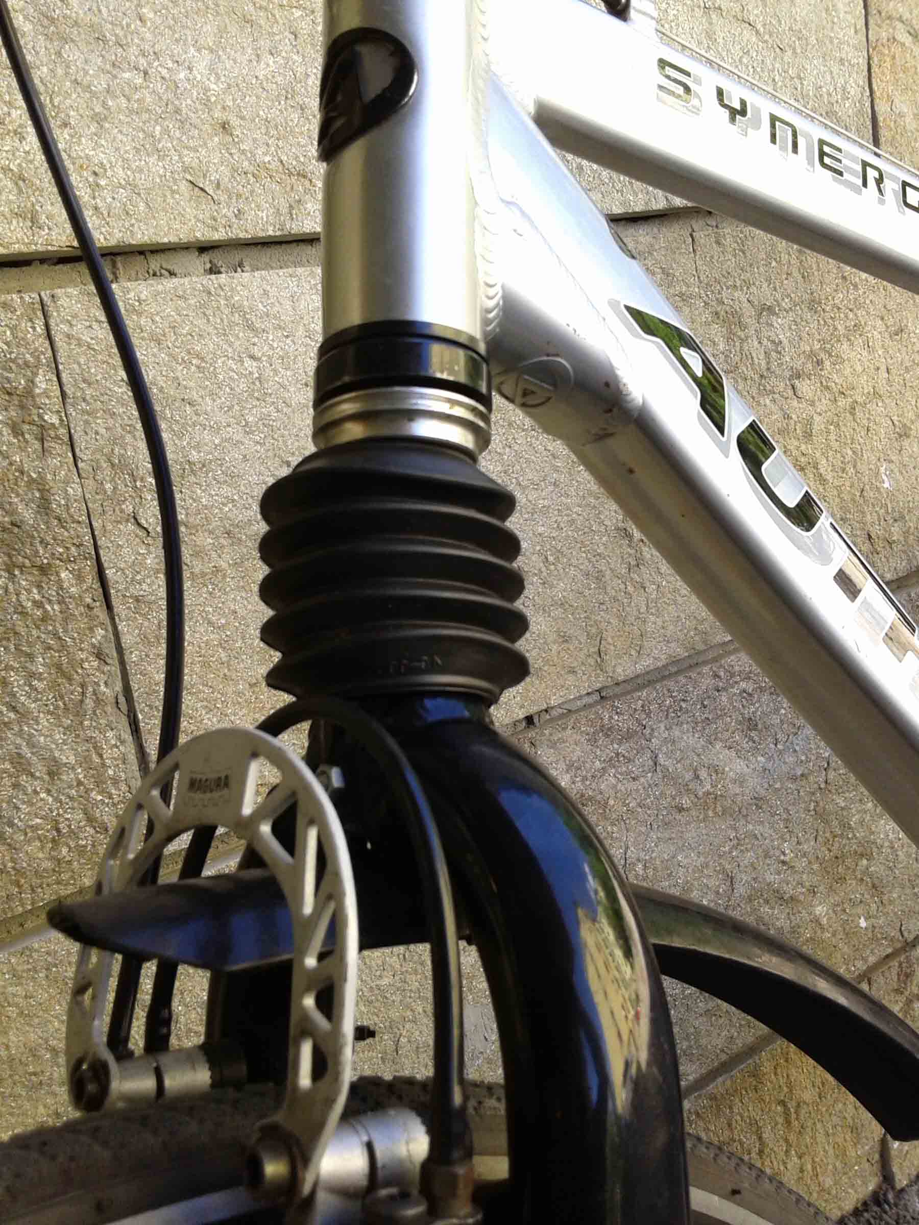

Ето под този маншон е долната ос на кормилото. Тя не се върти, а се върти само външната чайка (черна)

Мнениеот marsa » Пет Юли 04, 2014 10:33 pm
Вилката ти е произведена от тези шваби:
http://www.airwings-systems.de/index.php
По принцип такива вилки ги правят с два шестостена пъхнати един в друг и иглена лагеровка помежду им, тази като гледам има съответстващи си канали, в които има сачми:
http://www.airwings-systems.de/technolo ... logie2.php
Така че оптимистичния вариант е само част от сачмите да са сдухали, а каналите да са в добро състояние.

Мнениеот vlado123456789 » Пон Юли 07, 2014 8:29 pm
Свалих вилката, но не успях да проникна в нея. Може би трябва да се извади въздушния цилиндър отгоре и тогава да се стигне до касетата със съчмите, но не посмях да задълбавам толкова на дълбоко. Впрочем след като успях да импортирам малко масло в нея заработи чувствително по-добре и ако не бе луфта щях да се примиря и така.
marsa написа:По принцип такива вилки ги правят с два шестостена пъхнати един в друг и иглена лагеровка помежду им, тази като гледам има съответстващи си канали, в които има сачми:
Като гледам колко е малко разстоянието между външния цилиндър и щока не ми се вярва вътре да са на шестостен и да има място за 150 съчми. По-скоро швабите са измислили някаква унифицирана касета, която вграждат серийно във вилките или в задното колче. След вчерашния преход, седейки пред компютъра си мисля, че определено едно такова задно колче би било много по-полезно от вилката. Някой да знае у нас дали се намират такива? http://www.airwings-systems.de/index.ph ... /e1/e1.php Определено ще помага повече от "памперса". :D
