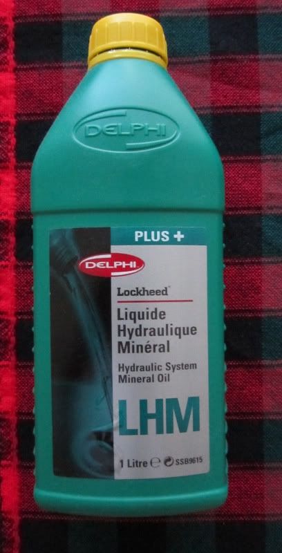

Маслото LHM дали е сходно с Шиманското за спирачки - възможно ли е в спирачното да има добавки срещу кипене например?
taurus13
Мнения: 5727
Re: Масло на Magura Julie ?
Мнениеот nofear921 » Пон Мар 05, 2012 5:04 pm
Карам с LHM+ от средата на миналата година и не намирам разлика с оригиналното Shimano масло. 1л. за 15лв. е много по-приемлива цена в сравнение с тази на 1л. оригинално Shimano масло (60лв.)

Мнениеот xargs » Сря Юли 11, 2012 12:11 am
taurus13 написа:Маслото LHM дали е сходно с Шиманското за спирачки - възможно ли е в спирачното да има добавки срещу кипене например?
В хидравличните ситроени, LHM-а се използва не само в окачването, а и в спирачките (замества стандартната спирачна течност).
xargs

Мнениеот APD » Сря Окт 31, 2012 1:08 pm
xargs написа:
Днес взех същото с цел да оправя ш*бания rebound патрон на Епикона*. Зелена бутилка 1л за Citroen-и, LHM+, 16лв. Надявам се, че ще е щадящо към уплътнението - щом няма проблеми на хидравликите, значи ще свърши работа
