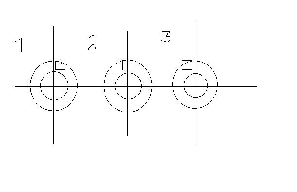

Мнениеот rsf » Съб Апр 07, 2012 10:00 am
Според мен това на картинката е проблема, ти си в положение 1 или 3. Решението е положение 2. Веригата може да се скъсява. Ако изпилиш преходника според мен има опасност горния ръб на диска да опира в апаратчето.

Re: Проблем с диск и накладки
Мнениеот breaker » Съб Апр 07, 2012 10:09 am
По-ссчкоро съм в положение 3, ама с много малко. Аз няма как да скъся веригата, защото ще стане прекалено къса и няма да може да се захване. Аз мисля да я опъна малко, защото ми се вижда малко отхлабена и тогава положението ще стане точно 3. Май ще трябва да го пиля. Дори и да се изпили малко повечко, ще му сложа шайби. :dontknow: друг вариянт май няма, защото аз съм с вече от 9 скоростна касета и с 9 скоростна верига и май не може само 1 звено да се скъси, а 2 и тогава ще стане прекалено къса.
Мнениеот rsf » Съб Апр 07, 2012 10:43 am
Ами най много да купиш обтегач (водач) за верига, или от ония ролки които се монтират на чейн стея. Яката работа - рамка с хоризонтални уши с обтегач. Ами това решение го виждам по-адекватно от колкото пилене на преходник, подлагане на шайби и т.н.
Или по-скоро нова half link верига.
Мнениеот rsf » Съб Апр 07, 2012 11:49 am
Добре ще е да хванеш да преместиш оста по навътре към седалковата тръба за да разбереш със сигурност дали проблема е такъв какъвто съм го описал, защото няма как да съм 100% сигурен, и чак тогава да търсиш начин за лечение.
