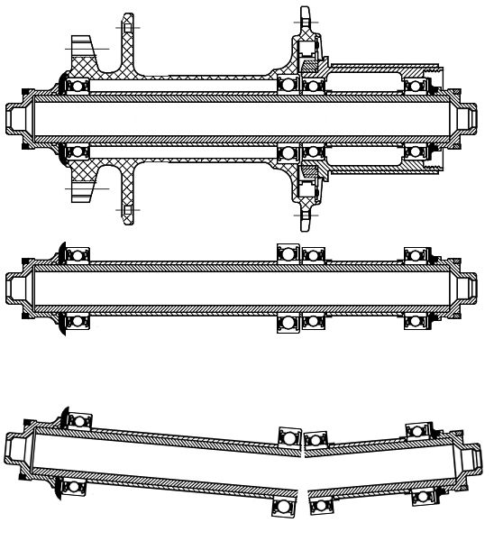

И аз размишлявах по същият въпрос наскоро. Нямам категорично обяснение, понеже не ги разбирам много тия неща. Но ще споделя в какво си мислих, може и да съм на прав път.
Да вземем картинка на главина с устройство, каквото описваш. Доста е разпространено, защото е просто и вероятно лесно за изработка, може би и достатъчно надеждно (което е въпросът на темата).
rear hub 4 bb qr.png (113.16 KiB) Прегледано 9860 пъти
Първото, което се вижда е че оста в подобна съвременна главина може да бъде с доста голям диаметър - колкото полволяват лагерите в бодито. Захватът 10мм към рамката не пречка. Разбира се - по-голям диаметър на оста, по-голяма радиална здравина и твърдост.
Второто, което мисля че е от решаващо значение е че оста не е просто прът захванат с гайки, а е куха с QR, който я компресира. Това, което съм опитал да покажа на картинката е, че за да се огъне оста реално трябва да се увеличи общата дължина на цялата главина, а на това се противопоставя силата с която е стегнат QR-а. Разбира се на картинката е много преувеличено. Но във всеки случай смятам, че външното стягане на цялата система на главината и оста оказва влияние и реално разпределя силите по различен начин. Опитай да си представиш силите които действат ако главината само е поставена в ушите на рамката и как се променят нещата ако се стегне с QR.
Дано съм на прав път и се надявам някой по-запознат теоретично, да сподели мнение.

ммдам ... моята главина е с болтове :Р ... ме-ке-ке-ке тя затова и леко се разпадна като се счупи нежната ми 12mm алуминиева ос :Р явно прекалено ниското тегло и меката рамка си казаха думата.

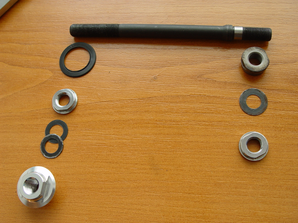

Мнениеот ivan4o_sv » Вто Апр 22, 2014 9:22 pm
Здравейте колеги, днес осъществих ремонта... Цялата работа беше заради една от шайбите определящи разстоянието между шлиците и самото тяло на главината, беше леко смачкана от съчмите и не лагеруваше добре, а това се беше случило поради не добре стегнатото легло на лагера (играе ролята на гайка)... как не се е развило някъде и да ми изпадат и касета и лагери не знам :D Чи като отвихме леко леглото на лагера и като почнаха да падат и скачат съчми по чакълът на двора да видите тогава ко се прай :crap: :D , загубих едно топче но намерихме една главина пак на шлици и от нея взех въпросната съчма. Направил съм и снимков материал и от двете главини по който ще обясня стъпка по стъпка какви сме ги свършели с моя приятел / съфорумник :
Така изглежда главината преди да я разглобя
Първо развих конусите от страната на диска
След това наложих дъска на оста от към страната на диска и ударих 2-3 пъти леко с чукът за да изкарам оста директно с лагера за да освободя леглото (гайката която държи шлиците)
След като развих гайката която е с обратна резба (гледайте да е на затворено място където да не можете да загубите съчмите :D ) с ключът който ни направиха от камък 30мм, намалихме го на 29,5мм и издадените зъбчета са високи 3-4мм и широки 4мм ...
Изображение на тази снимка в дясно между двете зъбчета се вижда шайбата върху която не е трябвало да минават съчмите. Свалих леко въпросната шайба и изпилихме на шлайфа това което пречи и не трябва и отново я върнах на мястото.
Ето и как изглеждат зъбците (кученцата), шлиците, леглото на лагера (гайката) и инструмента
