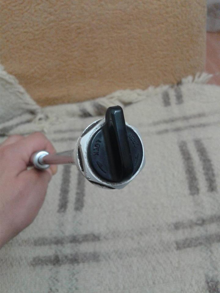

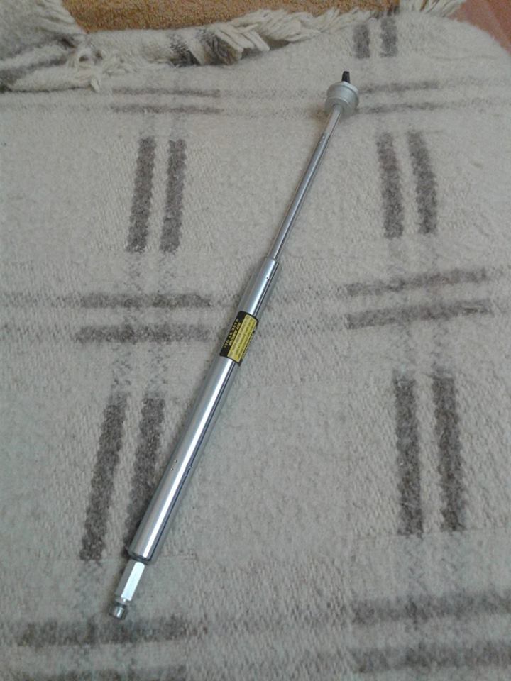

Предполагам, че не е тук мястото за моето запитване но така и не успях да разбера къде мога да намеря отговор на моята болежка........
Разглобих си вилката XCM SR Suntour, от едната страна е с хидравличен амортисьор, може и да не го произнасям правилно. Искам да разбера това чудо обслужва ли се или може ли да се подмени ?

DanchoMTB написа:Предполагам, че не е тук мястото за моето запитване но така и не успях да разбера къде мога да намеря отговор на моята болежка........
Това "чудо", което си показал е механичен патрон за заключването на вилката (хидравличен нямаш). При него важи бинарния принцип 1 или 0 - т.е. работи или не работи. Единственото обслужване което може да му направиш е да го почистиш и смажеш, както и с останалото от вилката!

joroblob написа:
В случая не си прав, показаното на снимките е хидравличен патрон, който за съжаление не подлежи на ремонт или порофилактика извън външно почистване. Капсулован е и е под налягане. Може само да се смени. Иначе работи доста зле. За да заключиш вилката въртиш по посока "Lock"до отказ, после трябва пак да нагласяш рибаунда. Налягането в него играе роля на спомагателна пружина, докато не си изпусне газа. Но за толкова пари - толкоз.
Някои Marzocci DJ ползват много подобен на този патрон, и имат гето вариант за тунинг/поправка, но предполагам е неприложим за въпросния ХCM, защото той по идея не е вилка с маслена баня и няма маслен семеринг. Иначе ето тема с описание на "тунинга", ако на някой му е интересно http://www.pinkbike.com/forum/listcomments/?threadid=143057.
