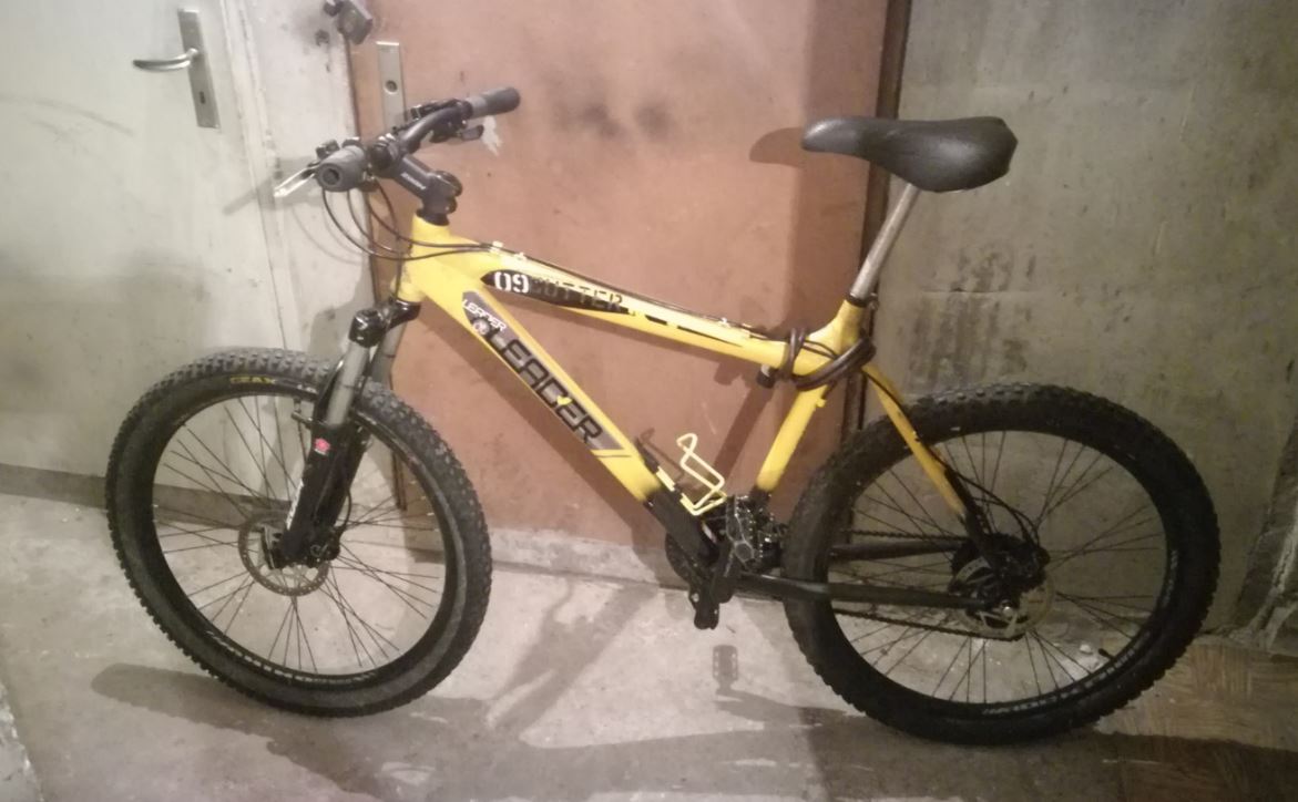

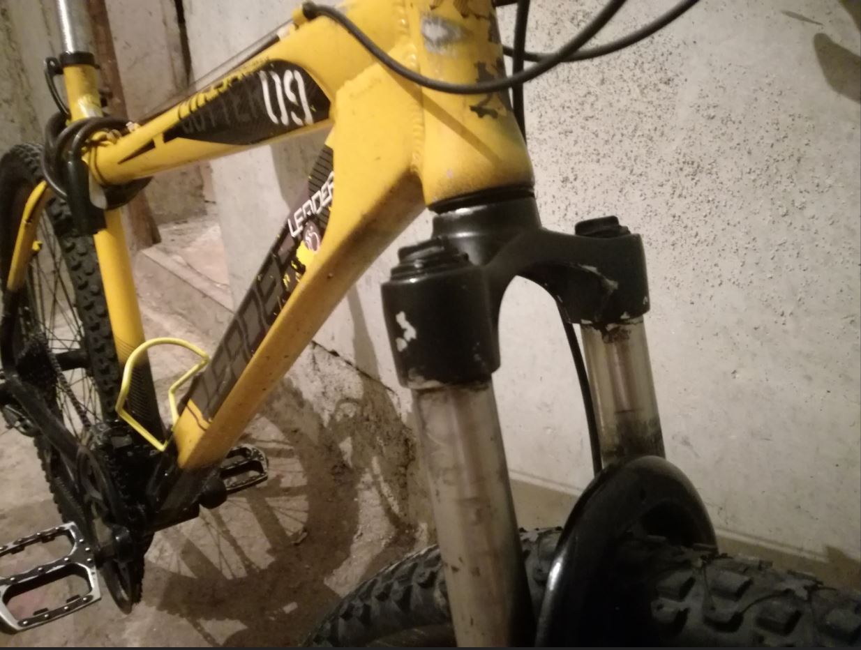

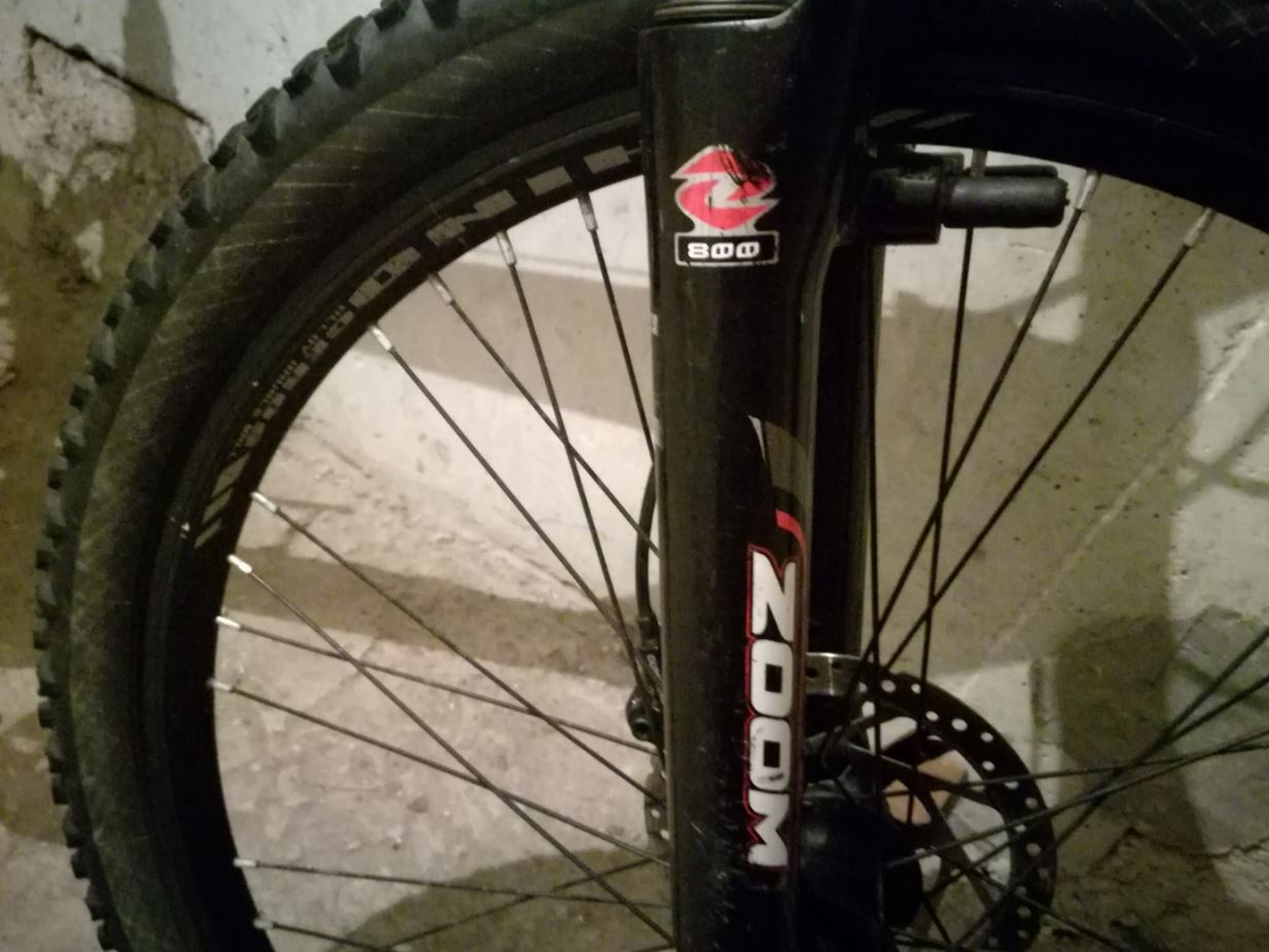

Здравейте,
Счупи ми се вилката и трябва да си взема нова, но не знам каква. Нямам никакво понятие. Колелото, което имам не е за някакъв мощен маунтин байк, но все пак се постарах да взема добри компоненти, за да се получи една добра конфигурация. Може бии среден клас... Не знам, не разбирам почти нищо. Затова мисля, че като задавам въпросът "каква вилка да си взема", трябва да кажа и какъв ценови клас горе долу са другите ми компоненти, за да може няки добър човек, да ми даде адекватен отговор.
Взех едно клело:
(96.16 KiB) 730 пъти
26" гуми
20-21" рамка (не съм сигурен точно, но ако е от значение за вилката ще разбера)
Тегло 16.5 кг. - казаха ми че вилката ми била много тежка
Това е сегашната вилка:
(126.28 KiB) 728 пъти

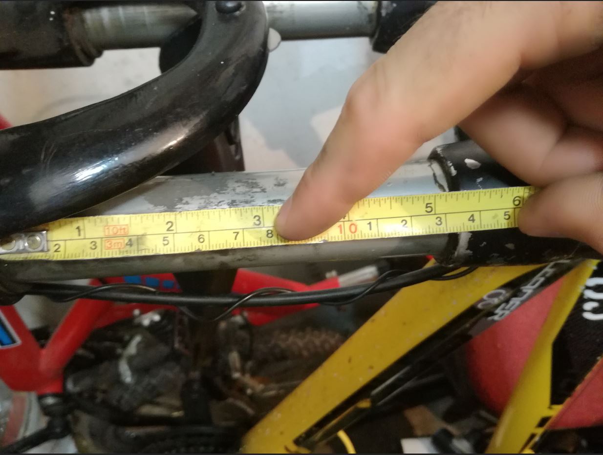

Ход (снимал съм защото не знам точно колко е, но като гледам май 12 или 13 см) на вилката:
.JPG
(109.75 KiB) 453 пъти

Вилката предполагам е със 100мм ход. Мери се колко влиза, не колко е дълъг стеншъна. Иначе за тези 16,5кг не само вилката е тежка :D , но за да намалиш тегло от вилка трябва да се дадат парии.. Не си казал колко можеш да отделиш за да ти предложат нещо подходящо.

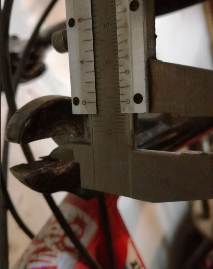

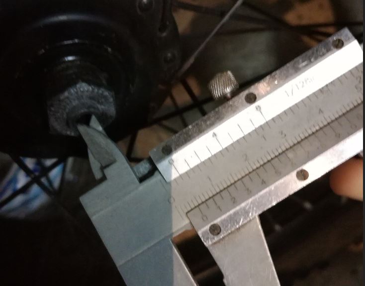

Мнениеот Svremeto » Вто Юли 03, 2018 12:26 pm

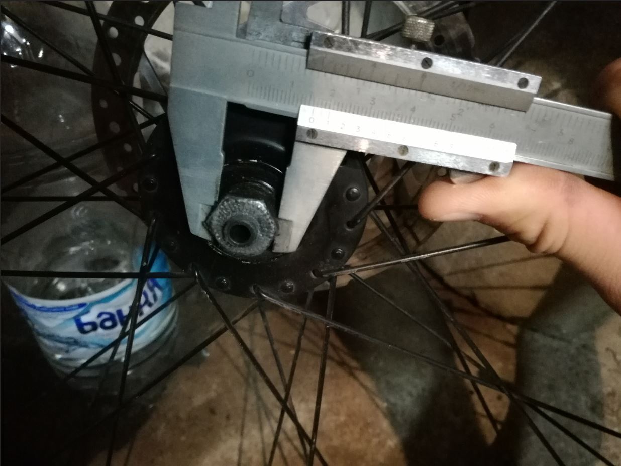

Да, благодаря ви много! Аз си напарврих един списък с вилки от ОЛХ, обаче забелязах, че те били с различни оси - 9, 15, 20мм. Аз как мога да разбера моята ос, за да стесня избора? Или мога да сложа и 3те вида?
Направих измервания на тази част от вилката и главината също, понеже не знам ке точно се гледа.
Главината. Май е 16мм.
(125.23 KiB) 176 пъти
Quick Release отвътре 4,5мм и отвън 8,5мм.
(109.35 KiB) 160 пъти
Вилка 9мм.

Мнениеот VIdqhKoleelo » Вто Юли 03, 2018 1:55 pm
9ка ос ти е можеш само такива са слагаш
Здрав байк, здраво тяло
VIdqhKoleelo
Мнения: 106
Рейтинг: 1243
Регистриран на: Чет Юни 23, 2016 11:17 am
Re: Избор на нова вилка (начинаещ)
Мнениеот Gworan » Вто Юли 03, 2018 2:20 pm
Девятка ти е оста на главината, ако искаш да вземеш вилка за друга ос, ще трябва да смениш и главината на каплата...
Gworan
Мнения: 1033
Мнениеот Svremeto » Вто Юли 03, 2018 3:30 pm
Ехх... пак стана сложно... Тези 9мм май не са особено добри и е по-добре да сложа 15мм нали? Аз и намерих доста вилки, които са за 15мм. Хубаво ще сменя главинат, (може с някоя с Formula с индустриални лагери) обаче трябва ли и спиците да се сменят после? Да не стане така, че трябва абсолютно всичко да сменям...
И другото което е - ще има ли проблем, ако отзад съм с 9мм, а отпред с 15мм?

Мнениеот VIdqhKoleelo » Вто Юли 03, 2018 3:52 pm
9ка ос е по-често срещано и не мисля, че има проблеми. Пък и вилките са по-евтини.

Мнениеот nonkapo » Вто Юли 03, 2018 5:07 pm
Ако предвиждаш бъдещи подобрения по добре 15. Ако не ти се занимава и бюджета е стегнат карай с девятката.
Иначе ако смениш само главината може да се вкараш във филм, защото тези с индустриалните лагери в повечето случаи са по големи и едва ли ще можеш да ползваш същите спици. По актуалните главини са със straith pull спици - https://www.bikeradar.com/gear/article/ ... ent-51681/. Ако питаш мен карай за сега с девятката пък като му дойде времето мисли за подобрения.

Мнениеот Yash » Вто Юли 03, 2018 10:01 pm
VIdqhKoleelo написа: Мери се колко влиза, не колко е дълъг стеншъна.
Ходът на вилката зависи точно от дължината на стеншъна. Останалото е въпрос на настройки.

Рамката ти не е с конусовиден стержен, ако искаш да се увериш свали вилката и ще видиш. Този рок шок не си струва за ъпгрейд, това е вилка, с която идват стокови колела нисък клас, тежка е и е с метална пружина. По-добре звънни на драгзоне и ги питай каква въздушна вилка с 9мм ос и прав стержен могат да ти предложат за 26' колела, това са вилки, които вече почти не се търсят така че можеш да говориш за голяма отстъпка, ако ти предложат някой епиксон за под 300лв. направо го взимай, много добра вилка е.
Премери колко е разстоянието от оста до началото на челото/края на короната.

Dim написа:Рамката ти не е с конусовиден стержен, ако искаш да се увериш свали вилката и ще видиш. Този рок шок не си струва за ъпгрейд, това е вилка, с която идват стокови колела нисък клас, тежка е и е с метална пружина. По-добре звънни на драгзоне и ги питай каква въздушна вилка с 9мм ос и прав стержен могат да ти предложат за 26' колела, това са вилки, които вече почти не се търсят така че можеш да говориш за голяма отстъпка, ако ти предложат някой епиксон за под 300лв. направо го взимай, много добра вилка е.
Ее, ти сега ми обърка света отново. :D

Ходих до драгзон да видя за какво става въпрос и имат 3 варианта pd 9мм ос:
Epicon DS LO R lite TS 255/0 - 265лв
Epixon DS LO-R TS 255/0 - 279лв
Duro 249лв
Всички са с по 120мм ход
Моля за последна помощ.
Svremeto
Мнения: 41
Регистриран на: Съб Юни 16, 2018 10:00 pm
Мнениеот Dim » Пет Юли 06, 2018 4:49 pm
Имам предвид, вилки с прав стержен и 26' гуми.
За твоите цели вземи или епиксона, или епикона, епиксона е по-нов модел с подобрения и най-малкото залежава с няколко години по-малко от епикона, така че моят съвет е епиксон, ако имаш избор между дистанционно заключване или без, избери без, тъй като ще имаш компресия, тоест ще можеш да регулираш колко лесно да се сгъва вилката при натиск и не се ослушвай много, много, защото по-добро ново за тези пари няма :beer:
