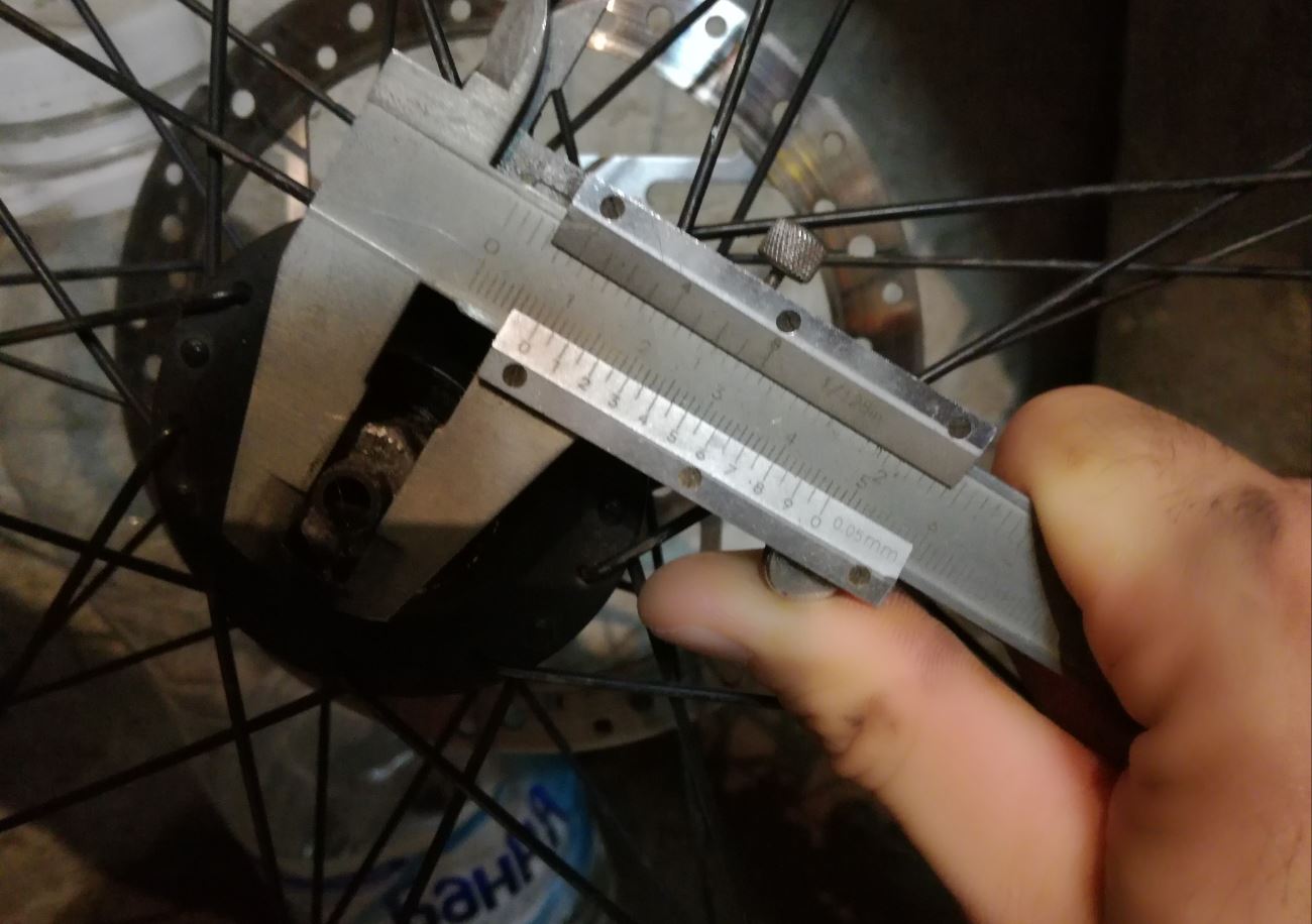

Да, благодаря ви много! Аз си напарврих един списък с вилки от ОЛХ, обаче забелязах, че те били с различни оси - 9, 15, 20мм. Аз как мога да разбера моята ос, за да стесня избора? Или мога да сложа и 3те вида?
Направих измервания на тази част от вилката и главината също, понеже не знам ке точно се гледа.
Главината. Май е 16мм.
(125.23 KiB) 177 пъти
Quick Release отвътре 4,5мм и отвън 8,5мм.
(109.35 KiB) 162 пъти
Вилка 9мм.

Мнениеот VIdqhKoleelo » Вто Юли 03, 2018 1:55 pm
9ка ос ти е можеш само такива са слагаш
Здрав байк, здраво тяло
VIdqhKoleelo
Мнения: 106
Рейтинг: 1243
Регистриран на: Чет Юни 23, 2016 11:17 am
Re: Избор на нова вилка (начинаещ)
Мнениеот Gworan » Вто Юли 03, 2018 2:20 pm
Девятка ти е оста на главината, ако искаш да вземеш вилка за друга ос, ще трябва да смениш и главината на каплата...

Ехх... пак стана сложно... Тези 9мм май не са особено добри и е по-добре да сложа 15мм нали? Аз и намерих доста вилки, които са за 15мм. Хубаво ще сменя главинат, (може с някоя с Formula с индустриални лагери) обаче трябва ли и спиците да се сменят после? Да не стане така, че трябва абсолютно всичко да сменям...
И другото което е - ще има ли проблем, ако отзад съм с 9мм, а отпред с 15мм?
Svremeto
Мнения: 41
Регистриран на: Съб Юни 16, 2018 10:00 pm
Мнениеот VIdqhKoleelo » Вто Юли 03, 2018 3:52 pm
9ка ос е по-често срещано и не мисля, че има проблеми. Пък и вилките са по-евтини.

Мнениеот nonkapo » Вто Юли 03, 2018 5:07 pm
Ако предвиждаш бъдещи подобрения по добре 15. Ако не ти се занимава и бюджета е стегнат карай с девятката.
Иначе ако смениш само главината може да се вкараш във филм, защото тези с индустриалните лагери в повечето случаи са по големи и едва ли ще можеш да ползваш същите спици. По актуалните главини са със straith pull спици - https://www.bikeradar.com/gear/article/ ... ent-51681/. Ако питаш мен карай за сега с девятката пък като му дойде времето мисли за подобрения.

Ходих до драгзон да видя за какво става въпрос и имат 3 варианта pd 9мм ос:
Epicon DS LO R lite TS 255/0 - 265лв
Epixon DS LO-R TS 255/0 - 279лв
Duro 249лв
Всички са с по 120мм ход
Моля за последна помощ.

Мнениеот Dim » Пет Юли 06, 2018 4:49 pm
Имам предвид, вилки с прав стержен и 26' гуми.
За твоите цели вземи или епиксона, или епикона, епиксона е по-нов модел с подобрения и най-малкото залежава с няколко години по-малко от епикона, така че моят съвет е епиксон, ако имаш избор между дистанционно заключване или без, избери без, тъй като ще имаш компресия, тоест ще можеш да регулираш колко лесно да се сгъва вилката при натиск и не се ослушвай много, много, защото по-добро ново за тези пари няма :beer:
