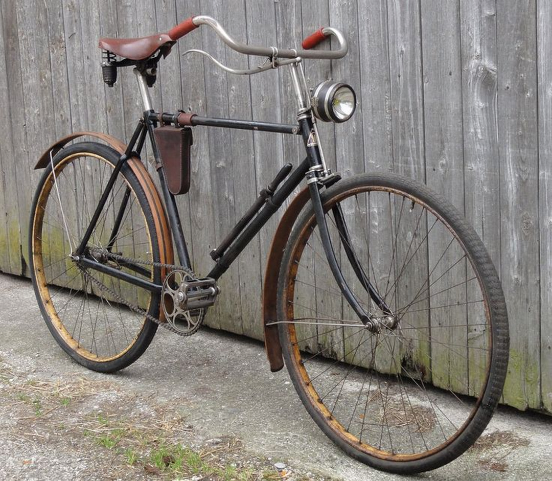

Мнениеот Alexi » Пет Апр 19, 2019 6:59 pm
стар велосипед е примерно това
(405.61 KiB) 562 пъти
твоя е .. нещо ,което бих оставил до казана за боклук ,не се занимавай ..
