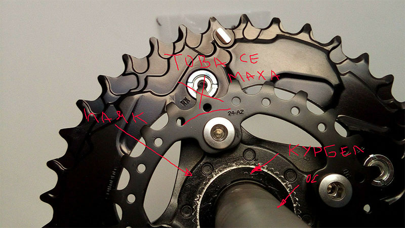

Как може да се преработи курбела, така че да се махнат рамената за големият венец? Не откривам в нета, аз мислех, че са заварени…

stlevkov написа:Как може да се преработи курбела, така че да се махнат рамената за големият венец? Не откривам в нета, аз мислех, че са заварени…
Самия паяк е пресован и не подлежи на разглабяне. Ако искаш сложи някаква плоча там , ако те дразни. В един момент като ти затрябва по-голяма плоча няма да можеш да сложиш - ще трябва да сменяш курбел ,ако отрежеш излишното ...

Мнениеот the_rookie » Вто Сеп 07, 2021 8:38 pm
Нямам такъв курбел на живо, но на снимки това което виждам курбела е от три част събрани с пресова сглобка ( както каза Bi11y). Курбел с триъгълни мъжки шлици,паяк със съответни женски и стоманена куха ос. При сглобяване предполагам първо се пресова паяка в курбела (алуминий в алуминий, задира лесно и тук стегнатоста предварително е малка!) и после се пресова оста която допълнително напряга шлицовата сглобка. Не е невъзможно да се разглоби, но не е и небходимо! Отиваш при стругар, хваща курбела с дясната страна към патроника (небходим е един дорник) подпира отзад кухата ос с център и разтъргва излишните ребра (трябва да свалиш задължително плочата и препоръчително педала). Всеки стругар с малко въобръжение би могъл да го направи! По моя преценка ще свалиш около 50 грама. Естествено вече ще е само за една плоча! После можеш да му пръснеш черен спрей. Не нещо сложно и не би трябвало да ти вземат много. Ако не намериш човек да ти го направ там където си, пиши ми едно лс може да измислим нещо. Не можах да открия по читава снимка за което се извинявам!

Мнениеот Pr3d4t0R » Сря Сеп 08, 2021 2:15 pm
При 1х плочата трябва да е монтирана на мястото на 2та, а не на първата както си направил! В момента линията на веригата ти е ОК само на най-големите 4ри венеца на касетата, от там нататък я огъваш твърде много, което води до сериозно износване на всичко. За да караш с толкова малка плоча отпред ти трябва Direct Mount курбел - т.е. без паяк за монтиране на плоча, а директно се плъзга по оста на курбела. На 104 BCD (твоят курбел) можеш да сложиш 30т плоча най-малко на правилното място. За да не смянаш средното можеш да сложиш шимано 12 ск. курбел или Race Face. Сигурно има и други на 24 мм ос на курбела, но не се сещам сега.

Мнениеот stlevkov » Пет Сеп 10, 2021 10:02 am
Привет,
Ами то идеята е да карам с 24Т отпред и дори да пробвам с 22. Освен да сменя целия курбел, незнам. Досега съм карал само на малкия венец, тоест веригата се е огъвала, може би затова се е износила толкова много за няма и 200км.
Засега не съм го пробвал след ремонта, защото съм в тежък период, чакам да минат болките и направо излизам да карам, нямам търпение. Още реално не съм пробвал и guide-a. Но ако не пада веригата, просто ще измисля някакъв уплътнител, който да се монтира на рамената, за да ги скрие.

Покарах малко, доволен съм. Имам чувството, че получих още една екстра предавка. На местата на които ми ставаше трудно, сега включвам последният венец и минавам без усилие. Засега мисля да остана така: 24-42, като ще покарам малко по други пътеки, които последно не успях да мина. Очудвам се, колко голяма разлика има от 36 до 42, без промяна на конфигурацията отпред. Не съм се отказал още да мина на 22, но засега ще покарам така. :beer:
Наклоните които катеря не са големи, при мен проблема е друг. Не искам да заблудя някой, става въпрос за полегати катерения, нещо от сорта на 10-15 градуса макс (но това е на око. Диневелация 300-400метра за 3-4 километра). 0Според мен не е голямо катерене, просто за мен е много.
Относно веригата, изглежда принтираният предпазител си върши работата, нямам проблеми, не пада. Има някакъв шум при последните 2-3 предавки, за който от сервиза ми казаха, че може да изчезне след някой друг километър. Минах 20 километра от тогава, но звукът още си го има. Нещо като прещракване е, не съм сигурен от къде идва, дано да изчезне, че на моменти ме дразни.
Ще пиша пак като мина на 22 отпред.
