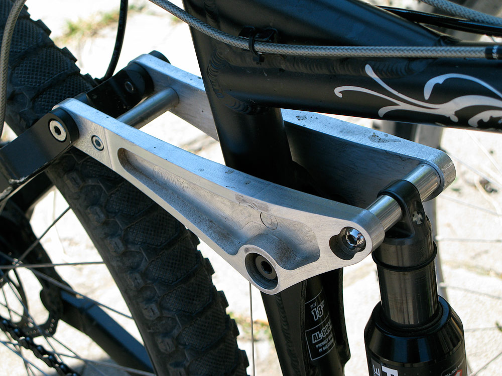

Мнениеот outfaced » Нед Юли 13, 2008 10:14 pm
35 средно с 140 вилка отпред (преди гонеше 37)
челен ъгъл към 67 без малко
здравина ... якооооо :D (макар че на теория може и още - по яки лагери, по масивна спънка ... ама май се оказа че няма нужда вече)
ход отзад 140 - непроменена работа на чейнстея
материал - Al 2027 (дуралуминий)
тегло около 120-150г. повече спрямо оригиналните
лагери - SKF W 619/8-2RS1 // 61900-2RS1 (определено не най ефтината възможност ... нито най здравата възможна, но това е друга тема)
повече кеф при карането (нуждата от шок с платформа си остава ... )
priceless
не съм го смятал с linkage ... нямам нужната геометрия на байка с таква точност (става дума за милиметри и свалянето от снимка или криво-ляво на ръка е изключително недостатъчно)
смятано е по друг начин на друга програма, след като бяха свалени изключително точно размерите на оригиналната кобилица
ако някой се интересува, чертежа е тук (аман от конспирации :D )
ако някой ден ми дойде музата, ще има версия 2 ...

Мнениеот did » Нед Юли 13, 2008 10:16 pm
честито!
знаех си, че на тоя АМ няма да му издържиш дълго, преди да се опиташ да го направиш на нормално колело :D

Мнениеот URNEST » Нед Юли 13, 2008 11:57 pm
А какво променяш чрез двете дупки за шока? Това сега прослувутата кобилица Super Charger kit ли е или нещо друго? Ако не е тайна колко пари ти излезе цялата работа?

Мнениеот outfaced » Пон Юли 14, 2008 6:47 am
bikerider написа:@outafaced: Честито! :)
outfaced написа:тегло около 120-150г. повече спрямо оригиналните
Както си тръгнал да тунинговаш не вярвам да те озори да смениш опорната втулка с алуминиева (а защо не и болта), оттам със сигурност ще спестиш немалко грамчета.
трябваше да е алуминиева ... фрезиста не ма бил разбрал :D
това тегло което съм дал е, ако е алуминиева ... сега с това желязо сигурно съм още 60г. огоре
втората дупка е всъшност оригиналната на 150мм ... оставих я за в случай, че новата не ми хареса (понеже все пак цялата работа си беше експеримент).
Нямам си на идея до колко прилича на Super Charger kit-а, той беше прекаленно законспириран за да разбере човек нещо. Но предполагам е нещо подобно. Не е като да има безкарйно много възможности за промяна по тоя байк.
Цената зависи страшно много от това какви лагери сложиш и колко ти вземе фрезиста (там всеки си е на негова тарифа ... ). Т.е. цялата хава може да струва между 100 и 200лв.
На мен лагерите са ми много скъпи, но по-подходящи и по-ефтини се намират по бавно, а нямах време да ходя да търся.

Мнениеот outfaced » Пон Юли 14, 2008 12:51 pm
олей ... малка, но съществена грешка ... хода отзад бил 130мм (сега си отворих чертежа) а не 140 ...

Нека не забравяме, че височината зависи и от гумите и шините.
За справка при мен Рам HT2 17" с 140мм отпред средното е ~330мм, при 95мм ход е ~310мм.

Мнениеот novice » Нед Авг 24, 2008 2:05 pm
outfaced, браво! Определено е станала супер!
Но вчера, като направих и моят "дзвер" :D, и като гледам колко е високо средното и горната тръба на рамката 18', която иначе като дължина ми е перфектна, се чудя дали да не направя и аз като теб.
Но един ламерски въпрос към всички - свалянето на средното движение и намаляването на ъгъла на челото няма ли да повиши риска от спукването на челната тръба? Понеже имаш същата височина на вилката, но предницата вече виси от по-ниско положение на същата вилка. Поне така ми се струва да е логично, може и да греша.

Мнениеот outfaced » Пон Авг 25, 2008 11:24 am
на теория е така, на практика зависи кой как кара ... аз както карам и 64градуса да ми е челния ъгъл пак няма да го счупя ;)
Иначе 67 челен ъгъл за тая рамка мисля е все още в доста разумни гранци и за по сериозно каране.

Мнениеот outfaced » Пон Авг 25, 2008 3:08 pm
вече има ли по-стабилни впечатления от работа на рамка... и цялото колело?
в момента не особенно ... понеже заедно с промяната на кобилиците ми се поскапа и шока и сега отзда карам на практика с 100мм ход я има въобще :crap:
като се изключи това обаче, здравината си се усеща веднага, а и да си 2см. по ниско също :)

Иначе по темата ... хубави кобилици по-скоро пазят шока (от усукване)
Конкретните намалят и отношението и вече не е 1:3, а някъде 1:2,6
