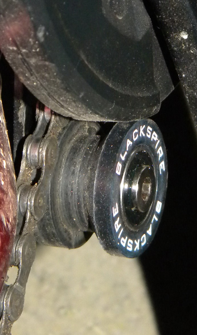

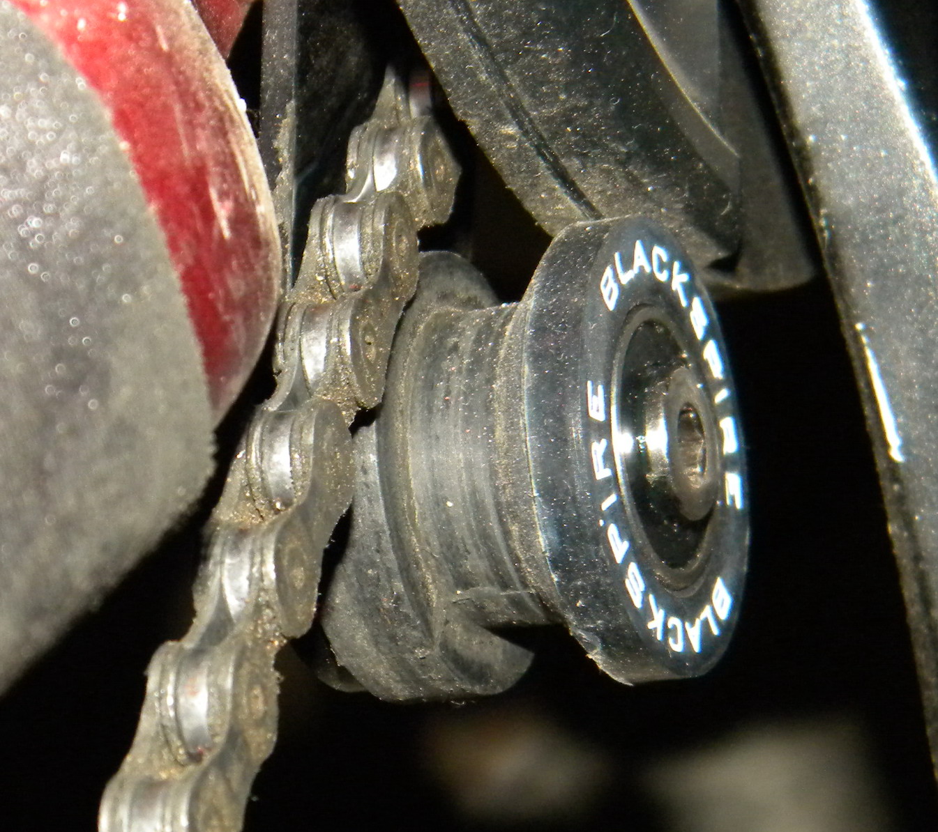

Мнениеот Ozzie » Пон Фев 22, 2010 7:31 pm
не знам колко може да съм от полза, при моя Стингър положението е следното:
(207.3 KiB) 326 пъти
(410.45 KiB) 311 пъти
При предишния ми водач - Труватив Шифтгайд, веригата също се качваше по същия начин върху ролката.
Та не виждам, защо трябва да режеш ролката по червения контур, които си показал на снимката в първото ти мнение?
Поне мен това, че веригата заема това положение не ме е притеснявало никога.
Освен това, си мисля, че ако отнемеш материал от ролката по червения контур, просто няма да има какво да държи веригата близо до най- малката плоча, а нали все пак това целим - да не ни пада веригата от плочите? ;)

Мнениеот outfaced » Пон Фев 22, 2010 8:57 pm
ти ма фърли в размисъл ... е и аз съм така в общи линии, но там от едната страна не ти ли трака на желязо :dontknow:
Освен това как въобще ти се качва веригата отгоре :eek3: ... при мен няма такъв филм. При теб като е на малък венец отпред предполагам, че веригата не опира или само леко докосва ролката на гайда. Нещо твоята конфигурация ми се види подозрителна. :D
Да, трябва да е близо до венеца, ама според мен не трябва да се качва отгоре на стъпалцето ... или съм тотално в грешка нещо

Мнениеот outfaced » Пон Фев 22, 2010 9:14 pm

Мнениеот Ozzie » Пон Фев 22, 2010 9:54 pm
@Jumpup
след като не познаваш човека и стила му на каране, не е нужно да се включваш в темата
outfaced написа:Имаш ли дистанциона шайба между курбелите и водача ?
Между курбелите и водача - не.
Имам такава между муфата на средното и водча. Погледаното отгоре, подредбата е следната - муфа на средното --> спейсър --> планка на водача --> чашка на лагера.
...но там от едната страна не ти ли трака на желязо
не трака :)
честно казано - не знам :D
просто свалям на най- малката плоча и веригата се качва отгоре на ролката
предполагам заради разликата в диаметрите на двете плочи?
веригата лежи доста стабилно и с голяма площ върху ролката (но не ме карай в 2200 да правя снимки)
....ама според мен не трябва да се качва отгоре на стъпалцето ... или съм тотално в грешка нещо
е пък може и да трябва?
може би да? :thumb:

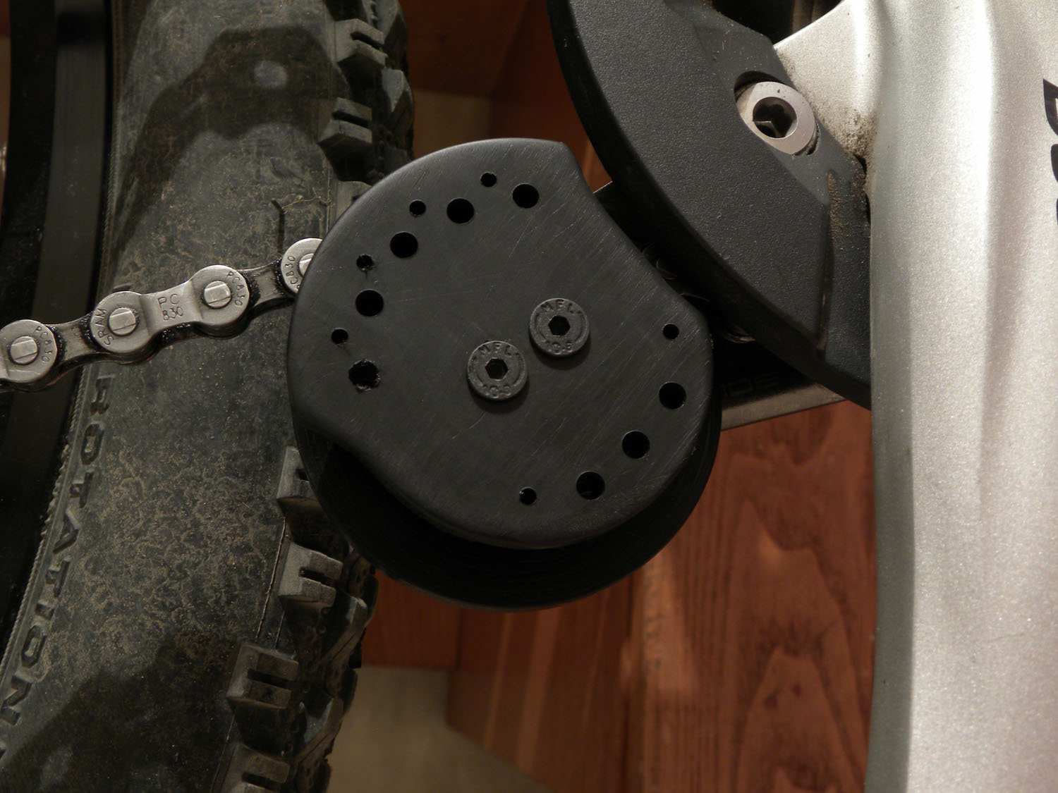

Мнениеот fenoryl » Сря Апр 28, 2010 9:06 pm
Имах подобен проблем и реших, че не ми се дават 100-200лв за нов водач и си направих ролка, която да ми отговаря на изискванията.
(229.02 KiB) 213 пъти
Материала е някакъв тип полиетилен. Използва се основно за водачи на верига.
Зъбно колелце от SRAM X4 заден дерайльор.
2 болта - клас 10,9 - 4мм
Малко рязане, пилене, шлайване ... и готово :)
Ако някой изявява желание мога да му дам чертежите. :)
Модифициран е TrivatiV Shiftguide - за 2 плочи :)
