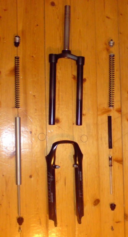

Семерингите не се опитвай да ги махаш.
Ето ти едно разглобено дуро.

Мнениеот Drag4o0 » Съб Сеп 11, 2010 10:26 pm
Ха!Тази снимка ми изпрати и човека, от когото купих вилката.Мерси.А за малото-работи ли добре при по-нисички температури(10-тина градуса?).И има ли такова бюджетно масло, което не се спича при гореспоменатите градуси?

:offtopic: А колкото до снимката съм я свалял от темата "Полезна информация докоментация и снимки" :offtopic:

Мнениеот Drag4o0 » Сря Сеп 15, 2010 9:28 pm
Тази пружина( по-малката) изобщо не я виждам в ботуша на вилката :dontknow: Значи ето какво правя аз:Отвъртам двете гайки горе на короната, за да потъне вилката.Вилката потъва.Резервоара се поакзва над короната.Отвъртам долу болта(при ребаунда) .И напъвам резервоара да излезе.Резервоара излиза.Сипвам масло в него, колкото беше оригиналното, слагам резервоара обратно и гледам на напасне малката палстмаса долу в ботуша.Напасва се.Завъртам долу болта и големия проблем:болта ХВАЩА буталцето и се завива, постигам един праг на стоп(спиране на затягане) , напъвам още много малко и превърта (а не напъвам яко, а нормално, наясно съм, че това е алуминий) и почва да се завинта на еднакво дередже с по-малко напрягане, БЕЗ да превърта отново.БОЛТА НЕ Е ЗАТЯГАН МНОГО.Аз съм на 13 и нямам много много сила за затягане :D .Слагам пружината.Завивам горните гайки и кур......като ударя примерно леко стената се чува биене като на чук.Когато дропя също понякога се чува.Когато се сгъва при по-малък ъгъл, тоест когато ботушите не са перпендикулярни на ПЪТЯ, а почти успоредно е не чак почти, но надявам се схвана идеята.Това имам Впредвид с ъгъла.Имам чувството, че болта е прекалено дълъг, но си е оригиналния!Да пробвам ли да сложа шайба?И това с лекото натискане на буталцето-не виждам смисъл от него, ЗАЩОТО като болта хване буталцето, буталцето само си прилепва към ботуша(като се затяга болта).А дали да не ида на Сервиз?И колко долу-горе ще ми вземат?А ако ще е много скъпо(>30лв) може да се видя с някой съфорумник , който е КОМПЕТЕНТЕН, стига да не прозвучи много нахално от моя страна.
Едит:ти ми каза да държа натиснато буталцето в дъното на ботуша, за да захапе болта, ма адори без тжа болта си захапва и си тегли автоматично буталцето далегне плътно, то тогава притискането на буталцето с инструмент се обезмисля.....Нещо ме навежда на мисълта ,че болта е виновен!Превърта само 1 път, после си седи на 1 мсто смисал затяга с ебез да се увеличава напрежението.....Свалих болта огледах го, и видях, че резбата в края(към главата на болта) е по-малко изпъкнала?

Мнениеот bikerider » Чет Сеп 16, 2010 9:28 am
Drag4o0 написа:ти ми каза да държа натиснато буталцето в дъното на ботуша, за да захапе болтa
Не четеш внимателно. Казах ти да го държиш натиснато, не за да "захапе" винта, а за да го стегнеш хубаво. Маслото се сипва след това - прочети пак внимателно. Като напълниш патрона с масло смазваш буталото и после не можеш да затегнеш винта, защото буталото се върти в "резервоара", както ти го наричаш.
На твое място бих се опитал пак и ако не стане бих отишъл в сервиз, с оглед безопасността на вилката ;)
Edit: Малката пружина стои вътре в "резервоара" под буталото за да не се удря то при разгъване докрай. Ако я нямаш или си я загубил, това би обяснило шумовете, които чуваш, макар още да не съм сигурен какво точно имаш предвид.
