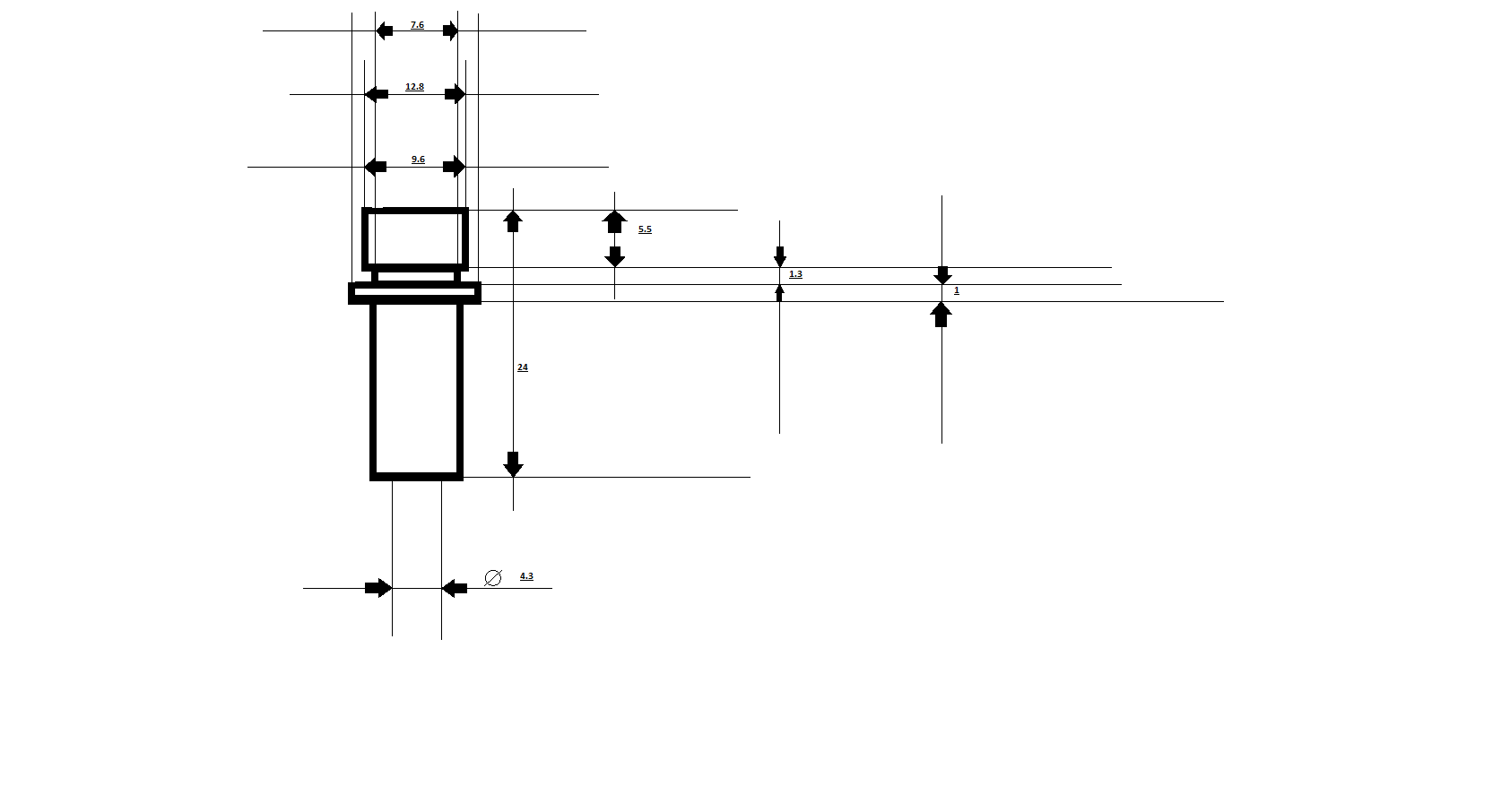

Ами измерих размерите на стария, купих един болт същия като този при пружината, само че по-дълъг. Дадох го на стругар и той вече би трябвало да го е направил. По-късно ще пусна размерите. :beer:

Пробвах го този начин. Прехвърлих пружината в страната на буталото, натиснах обаче нищо не се получи. Ето чертежа с размерите.

Не бях разгледал устройството на вилката. След като в десния крак няма пружина, не е препоръчително да пробваш по този начин. По-добре е да притиснеш буталото с нещо друго, с достатъчно голям диаметър за да осигури голяма контактна площ с буталото, а краят който вкарваш във вилката да е добре увит с памучен парцал. От PDF-а който намерих се вижда че този болт трябва да се развива безпроблемно, без каквито и да било помощни манипулации от вътрешната страна http://cdn.sram.com/cdn/farfuture/NhJKp ... nual_0.pdf От сега нататък на резбата му слагай не лепило а гресчица.

Мнениеот steal_legend » Сря Юни 19, 2013 9:57 pm
Пробвах и това... :peace: но без успех.
