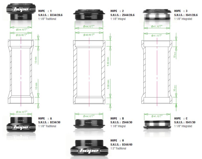

Рамката му е за прав стрежен...

Еми да де :) затова трябва да смени долната чашка на челото.

човека иска да даде 500 лв за базова вилка и да не се занимава с такива сложни неща :dontknow:

Ами аз питах в два магазин-сервиза за възможността да се сложи такава чашка и да монтирам конусна вилка на право чело.
На двете места отговора беше - "ОООО... НЯМА КАК".
На мен също не ми е ясно как 1.5 инча долна страна на конуса ще влезе в 1"1.8 дупка на челото. Ама то на мен много неща не са ми ясни.... :D
Тази долна чашка която споменавате остава външно и отдолу на челото ли?

Не зная какви са тези специалисти които си питал, но аз който съм любител зная, че има такива чашки, служат за поставяне на вилка с конусовиден стержен, който в основата е около 40 мм, а в горната част 28,6 мм на право чело за вилка 1 1/8 цола - 28,6 мм, на което вътрешния диаметър на челната тръба е 44 мм.
http://bikeshop-bg.com/index.php/komponenti/headset/
https://niko.bike/product/neco-h151s/
В твоя случай се избива долната чашка, което обикновено не е проблем, и се поставя тази преходна чашка за конус стержен.
Предната главина на твоя велосипед не я зная каква е, дали е за диск с 6 дупки или сентърлок, това има значение за да не се налага да търсиш нов диск за спирачката. Броиш спиците и търсиш главина за съответния диск, съответния брой спици - 15 х 100 мм.

Не всички рамки са такива.

'"Не всички рамки са такива."
Сега пък какво означава това? По какво да разбера дали нашата рамка ще стане (към ХИЩНИКА ако правилно разбирам намека му) с преходните долни чашки?
По-нагоре в обясненията ми писах,че когато чукнах сегашната вилка и тя падна леко надолу, видях и един лагер със сепаратор (май така се казва),който пропадна върху долната част на стержена.
Там където ляга лагера не забелязах да има нещо като чашка, ама и не гледах, защото мислех,че чашките са само отгоре над челото а долу има някакво легло за този лагер. Моля, обяснете ми (по-добре клипче ако има) какво да гледам, ще стане ли конусна вилка с това преправяне? Променя ли се геометрията на рамката в този случай или няма да е нещо фрапиращо?

ти си вероятно със средния тип чашки ,като отдолу виждаш и опционална чашка за конусовиден стержен .. но само шублера ще покаже истината :D
