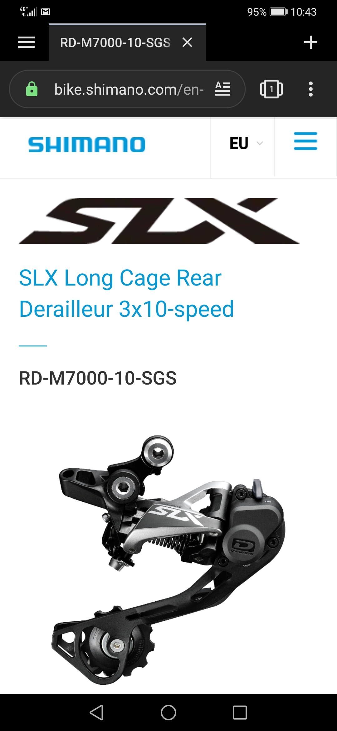

Alexi написа:има проблем .. дерайльор става от 10 на 11 и обратно ,но команда- компромисно
Това означава ли, че смело мога да взема 11ка касета 11/42Т, команда 11 и верига за дерайльора на снимката, като кранксета ми е деоре 38/28

не - дерайльора ти е за касети до 36т

Alexi написа:не - дерайльора ти е за касети до 36т
Дерайльора е за касета 11-42, но с 10 венеца, искам да сложа 11-42 но с 11, за да избегна дупката между 15 и 18 зъба.

Мнениеот Alexi » Пет Юни 12, 2020 3:03 pm
значи си дал грешен линк ,тоя от линка ти е до 36т

Мнениеот alexhf » Пет Юни 12, 2020 6:20 pm
Alexi написа:значи си дал грешен линк ,тоя от линка ти е до 36т
Наистина на места го пише до 36, но в други описания го дават 42 и е оригиналния за модела. Факт е, че работи перфектно на 42, нагласен на 5мм от венеца до ролката. Както и да е, ще стана ли според теб за касета 11 венеца или не?Изображение

Мнениеот batkovan » Пет Юни 12, 2020 9:41 pm
На сайта на шимано наистина дават задния дерейльор за макс 36т>>
https://bike.shimano.com/en-EU/product/ ... 0-SGS.html
От друга страна хардито опровергава на практика това, т.к. си работи с 42т. дерейльора.
Също на горния линк пише и че дерейльора е за 10 скорости, но пък @Alexi няколко поста по-назад писа, че за детейльор от 10 на 11 и обратно няма проблем.
p.s. това май не помага да се вземе решение в крайна сметка, малко си е експеримент явно.

Мнениеот Alexi » Пет Юни 12, 2020 10:44 pm
експеримент е ,но вече е правен от много хора :) ще работи с 11 скорости стига да му вземеш команда 11
