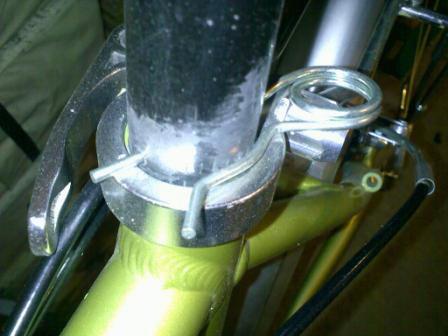

пич, мога да ти препоръчам най-лесният за реализиране начин, но малко му куца хубавия външен вид.
та- на вкарано колче на нужната височина, пробиваш седалковата тръба заедно с колчето с бургия около 4мм, проходен отвор- да излезе от срещуположната страна, и вкарваш там болт със самозаконтряща се гайка (тези с гуменото уплътнение)
малко по-раздвижен начин е да се вкара не болт, а шплент за многокртна употреба.с него може да си коригираш височината по време на движение без инструменти. ако не знаеш как изглежда такъв шплент- ще ти снимам как съм направил моята

за шплента- може би е възможно е да се разбие отвора, ако е алуминиева рамката. аз съм си продупчил само колчето, защото имах проблем с потъването му. засега няма никакви неочаквани последици. върши си работа идеално...

...и не само. Усилието на колеца и сглобката няма да е приложено равномерно спрямо седалковата тръба, което ще доведе до разбиване на сглобката и пластична деформация на тръбата, поради големия луфт ;)
на снимката се вижда варианта с ограничаване на потъването. той не може да се приложи при питащия, защото при него не се ограничава въртенето

Мнениеот jivkonik » Сря Дек 23, 2009 11:15 am
valsto написа:
valsto написа:и защо ще изхвърляш рамката? особено при варианта със стегнат болт?
Това и супер идитоски вариант, (без да се обиждаш) колега!
За чийййй ..... Ако проблема е в скобата - скоба се сменя! НЕ струват милион! Ако проблема е в неравности в края на седалковата тръба - оправя се фина пиличка! Вече ако се опитваш да сложиш по-тънък от предписаното за рамката кол - има шимове (преходници) които също решават проблема (макар и спорно).
Шплента ти е натоварен на СРЯЗВАНЕ в момента, въпрос на време е да се скъса :nuts: .....
Въртенето около оста пък не го кометирам изобщо.....

Мнениеот valsto » Сря Дек 23, 2009 12:00 pm
jivkonik написа:Това и супер идитоски вариант, (без да се обиждаш) колега!
За чийййй ..... Ако проблема е в скобата - скоба се сменя! НЕ струват милион! Ако проблема е в неравности в края на седалковата тръба - оправя се фина пиличка! Вече ако се опитваш да сложиш по-тънък от предписаното за рмаката кол - има шимове (преходници) които също решават проблема (макар и спорно).
Леко се изхвърляш, колега! с определенията. "супер идиотски" варианти мога да ти предложа няколко, но този всъщност е един от най-успешните и евтини.
къде е проблема не е ясно. скобата си стяга по принцип. няма неравности в края на седалковата тръба. със сигурност кола не е по-тънък- доста трудно се движи нагоре-надолу при разхлабена скоба. колчето със сигурност не е цилиндрично, има някаква кривина. трябва да го занеса на стругар, ама не познавам никой в софия.
явно не си чел по-горе- писал съм че така го ограничавам само да не потъва. скобата стяга доста, но въпреки това, малко по малко по време на каране той си потъва. Колчето съм го купил от веломания за 4лв (като ме ограбиха направо :), защото на етикета му пишеше 3лв, ама било стара цена :lol: ) Шплента съм го взел за 0.60 лв (60 стинки) Очаквам да ми предложиш по-евтин и ефективен вариант.
относно срязването - хайде да ми сметнеш на мен, дипломирания машинен инженер, каква сила е необходима за да среже 3мм стоманен щифт, по две повърхности на срез. при положение че силата се прилага върху стегнато със скоба колче. а и ако все пак решиш че тежа колкото кон (защото с по-малко няма как да стане), какво фатално ще се случи? ще ми потъне пак тръбата с около 1 см за 15км планинско каране, и ще трябва да се набутам с още 60 стинки?
така че и ти без да се обиждаш- но не е лошо да се замисляш малко повече преди да се изхвърляш като......

Мнениеот valsto » Чет Дек 24, 2009 6:47 pm
jivkonik написа:Проблема не е, че господин valsto прави подобни решения за велосипеда си, защото освен да пострадат неговите топки или да си рита коленете в зъбите 30 км каране след скъсан шплент и снижена седалка, в случая друго страшно нещо не може да стане.
Проблема е, че в родната ни държавица има хиляди VALSTOV-ци, които прилагат подобни решения от типа "възстановяваме капачки за буркани, ловиме бримки" и т.н. в АВТОМОБИЛИТЕ СИ, или още по страшно в РЕЙСОВЕТЕ И КАМИОНИТЕ СИ - а след подобни решения там всички знаем какво става, черната хроника се пълни всяка година..... :xx(: :boggled:
какъв е този популизъм? да не тренираш за политик? по първия пасаж няма да пиша- админът ти го е написал пределно ясно (ясно поне за средно интелигентен човек)
но по втората част не мога да не взема отношение: от 15 години, от както се дипломира като машинен инженер, valsto работи по, с или за машини. ходил е на обучения във водещи в света машиностроителни фирми в Германия и САЩ. Монтирал е съоръжения на стратегически за страната обекти, които си работят безпроблемно. ти лично си консумирал продукти, които са произведени от valsto, и поне физически нищо ти няма.
та ако наистина имаше хиляди валстовци в страната, щяхме да живеем много по-добре.
а като спомена автомобили- на първата ми кола, ЗАЗ, бях вкарал 5 микропроцесора, освен десетките други подобрения. и колата беше много по-надеждна, мощна и икономична от заводския вариант.
и колко случая за катастрофи поради модифицирани МПС'та знаем? аз не се сещам за нито един. но за сметка на това са десетки жертвите поради безумно каране от самозабравили се, които си мислят че са безсмъртни и че всичко знаят. и много загинали са убити от кухи политици, които се смятат за безнаказани, и че като могат да дрънкат празни приказки, могат да излъжат и физичните закони (всяка прилика с форумни колеги не е случайна :) )
айде стига празни приказки и спамене на темата, а?

Мнениеот bikerider » Пет Дек 25, 2009 12:01 pm
:offtopic:
Няма какво да се палиш толкова - виж се каква снимка си дал и пак ми говори за шплент през седалковата тръба. Ама не бил варианта на снимката подходящ за случая - за чий тогава си объркваш читателите? Kарай си изобретенията, само че като ги препоръчваш на другите поне ги облечи в някаква нормална форма. Това което видях снимано е пълна глупост - ако не си препоръчвал точно това, проблема едва ли е в моята и на jivkonik способност да четем и осмисляме, по-скоро проблема е в твоя телевизор. Последно за какъв шплент говориш - като този в поста или като този на снимката? Не е зле да си изясниш на себе си за какво точно говориш преди да почнеш да говориш, щото до момента избълва поне три различни варианта и не стана ясно кой точно препоръчваш. Обобщенията ти и другите неща не по темата не ме засягат.
И вярно стига с празните приказки.
