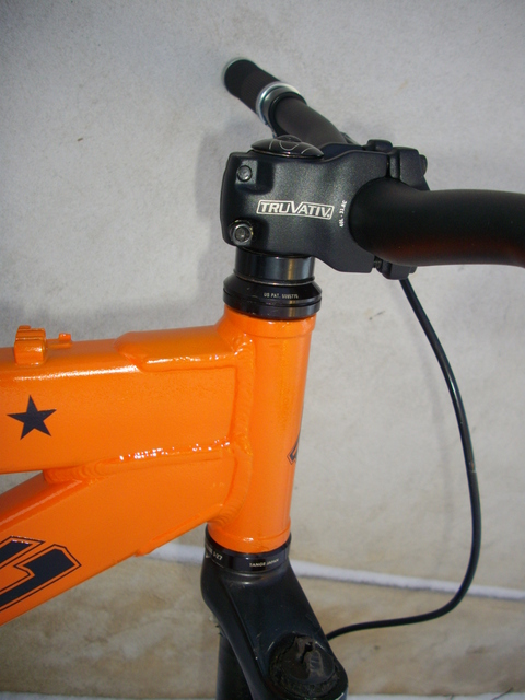

Здравейте колеги! Сложих си чашки с капсулован лагер и когато притегна тапата да изчезне луфта м/у стержена и чашката,вилката започва да се върти доста трудно.Когато отпусна тапата луфта се появява,но и започва по леко да се върти. Как да се оправи или да го оставям с луфта ?

Не си сглобил чашките правилно.Ако са сглобени правилно, дори да натегнеш яко(което не се прави), пак трябва да се върти с лекота.
П.С.Натегни си правилно болтовете на лапата!Вижда се също, че имаш нужда от още 1 спейсър.

Провери да не си сложил лагерите наобратно, щом се върти трудно сигурно някой от лагерите няма контакт с каквото трябва.

Подкрепям. Погледни как си сложил лагерите в чашките, а също и дали уплътненията са добре наместени.

Ако сам си слагал чашките и не си внимавал достатъчно, има вероятност някоя от чашките да е влезнала накриво. По-добрият вариант е просто да не целиш момента, в който да спреш да стягаш тапата :) Пробвай с бавно и постепенно притягане на тапата, като размърдваш кормилото напред-назад(все едно проверяваш за луфт-целта е да се донаместят лагерите) ;) Успех!

А конуса, който се слага на стержена, смени ли го?

Ей това тънкото пръстенче, не се ли набива на стержена най-отдолу с една по дебела тръба от стержена? И да лагерува с чашката?

Най-добре кажи какви точно са чашките, защото от снимката не се разпознават(или поне аз не ги разпознавам). М-у другото това което сте посочили със стрелката може наистина да е долният конус, но може и да е горният, който седи под горната капачка на чашките, а може и самият спейсър да е задебелен в двата края и да е ожулен по ръбА, :dontknow: но то такава снимка може само да се правим на врачки..., (което е доста безсмислено) :lol:

Не долният конус си е на мястото,това е някакъв горен конус който беше в комплекта с чашките и ми казаха да го сложа отгоре,пробвал съм да го сложа отдолу,но не се затваря капачето и остава много място. Луфта съм го оправил и се върти вече много добре,просто съм обърнал горния лагер обратно и за това се е получило така :)

Нещо не е като хората, конуса трябва да е под капачката. Подред от долу на горе - по-големия конус - лагер - уплътнителя(прилича на голяма шайба), мушкаш вилката в стержена и отгоре нанизваш лагера - малкия конус - капачката и натам вече спейсъри-мейсъри, лапи и т.н. цък

Сигурен ли си, че стержена на вилката е достатъчно скъсен и идва поне 2-3 мм под горния ръб на лапата? На мен ми се струва, че от там ти идва целия проблем. Ако си сложил всичко както казваш, че трябва и не обира луфта просто сложи един спасер 5мм.

Със сигурност трябва още един спйсър, на снимката се вижда, че стержена стърчи над лапата...

Просто стержена ми е отрязан на криво от предишния собственик и притиска само от лявата страна,но това е стара примерна снимка,сега вече е със друг спейсър и всичко работи нормално :) !

Провери лагерите. Също можеш да си вземеш един спейсър от 0.5 защото май трябва още малко и заради ти се получава луфт. Разглоби го и го нареди отново бавно. Успех ! :agree: :)
