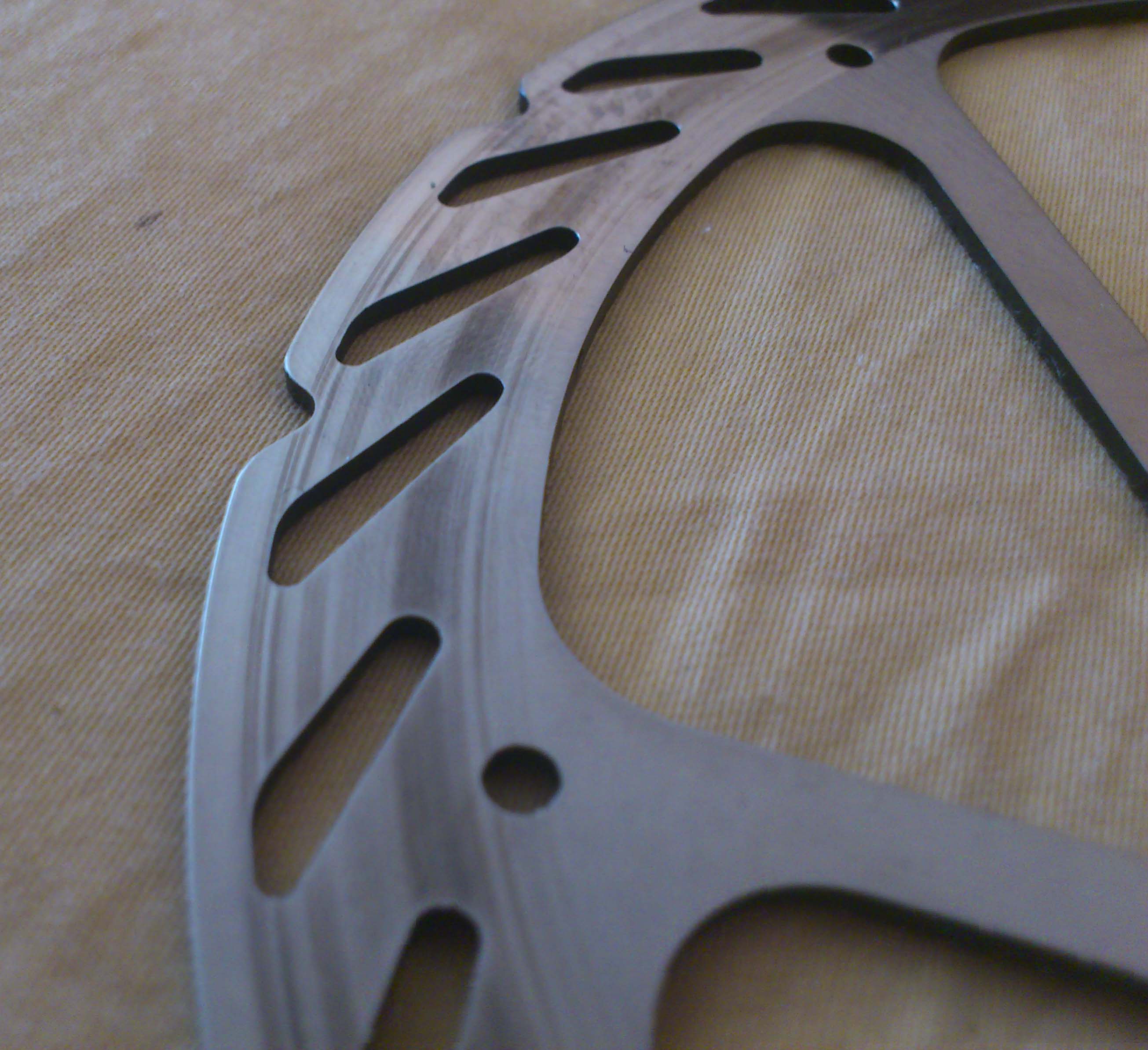

Искам да ви попитам това от диска с какво може да се почисти.Говоря за ивицата.
(333.79 KiB) 415 пъти
Това е нещо като изгорено.
Пробвах с:
-белина
-savo
-civ
-medix за керамични плотове и inox
От всички тези работи се поизчисти доста ,но остана само това и искам да знам с какво да се изчисти.Това според мен е от високата темперетура ,която е дигало и е порозовяло и почерняло по онзи начин ,когато желязато се нагрее силно.
Четох доста и всички са писали с шкурка ,ама какъв номер.Други са писали ,че не е добре с шкурка.Последно с какво да го почистя?

Даже и да се изчисти, в което се съмнявам след малко каране, пак ще стане така.

Дисковете не се докосват дори с пръсти, това да не са ти мръсните гащи, за да ги поливаш с белина?! След слагането на диска не се пипа, маже, чисти с нищо. Ако в краен случай го напръскаш с мазнина, масло, грес - спрей обезмаслител за дискове или чист парцал със спирт. След това каране на леко стисната спирачка, докато не се 'изпече' отново диска и готово.
Черните следи показват неподходяща спирачка, неумения за спиране или дълго и продължително спускане.
Всъщност като се загледах, следите са неравномерни. Спирачката и диска нови ли са?
Какъв смисъл неподходяща спирачка?
Следите са равномерни ,така се вижда от снимката,не знам защо.
Получи се при опит за изпичане.
С шкурка вариант ли е?

бих карал така и ако известно време не изчезне ....
Може да казвам най-голямата глупост ама бих си минал ротора с най-финнаТА ВОДНА шкурка и после разработка наново:)

Какъв ти е проблема да го караш така?
Диска се трие в накладките така или иначе. За чии ти е да се вкарваш в излишни дейности?
Ако толкова много те дразни смени си накладките и те самите ще изтрият чернилката, която предполагам е или от самите накладки или от мръсотия по накладките или такава попаднала между диска и накладките. Ако нямаш проблеми при спиране си ги остави тези.

Иначе можеш да опиташ преди шкурките да го позабършеш или накиснеш с газ или бензин. Ако ти е мерак да шкуриш - 2000 водна може и да свърши работа, но аз не бих го направил. Да не говорим, че за да се получат чертите има нещо нередно в целия процес на спирането.
А защо го чистиш? Струва ми се усложняване на живота, особено след като не е препоръчително да мацаш по диска?

пробвай да си купиш спрей за дискови Спирачки - помага

В случая е без значение какво обичаш, мразиш или ползваш. Повърхността на пръстите е мазна и ако пипаш ротора по контактната с накладките повърхност е добре да го почистиш преди да прехвърлиш тази мазнина върху накладките. Самият ротор се обезмаслява лесно за разлика от накладките.

Аз мойте си ги оправих с разредител ,слагаш на парцал и търкаш.Имах абсулютно същото и изчезна за секунди. :agree: :beer:

изчисти си накдалките и карай с повече използване на тази спирачка така накладките сами ще изчистят диска
с водна шкурка ще трябда да търкаш много няма да стане с нея. И ако не го правиш равномерно и по някакъв начин от някъде претриеш диска повече ще започне да пулсират накладките и тогава дсика става за кофата това няма оправяне
