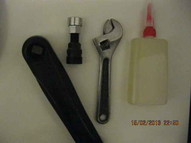

Мнениеот up side down » Пет Фев 15, 2013 9:54 pm
Ако е повредена резбата на курбела или инструмента,последният ще изпада при натягане.резбата вътре в него е сравнително издържлива.Ако средното е квадрат,възможно е,как да кажа,да се "замаже" захвата,което на практика заклинва самия курбел за оста на средното.При демонтаж,ако няма нещо прее....но,принципът е един - смазка (фино масло или шокова),инструмент за сваляне на курбел,гаечен ключ и в много случаи повече сила от колкото предполагаш,като внимаваш да не превъртиш резбата на курбела,понеже е от по мек материал .Редуване на развиване и умерено натягане би трябвало да свърши работа :peace:
01.07.12 017.jpg (88.52 KiB) Прегледано 2230 пъти
up side down
Мнения: 87
Рейтинг: 1280
Регистриран на: Сря Дек 19, 2012 7:37 pm
Re: курбели ?
Мнениеот marsa » Пет Фев 15, 2013 10:05 pm
Най-вероятно в леглото за болта за притягане на курбела е остналана шайба, която авторът не е видял и отворът и е по- тесен от буталото на екстрактора.
