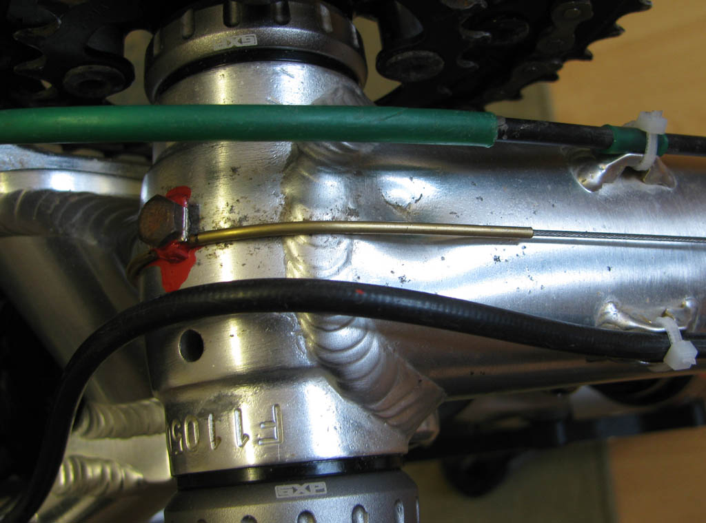

Бих се включил в темата с друга питанка - на сегашната рамка е с долно теглене не декланшора и жилото минава голо по долната тръба на рамката и под средното движение(една от най-калните части от байка) - някой правил ли е опити да го защити?

HepBeH_XaMcTep написа:...някой правил ли е опити да го защити?
Link :idea:
Кофти е обаче ако го нацели нещо и смачка тръбичката.
