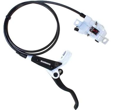

Не съм много запознат с този модел спирачки, но не може ли просто да се разменят местата на лостчетата- лявото да иде отдясно и обратно?
EKSAAAA
Мнения: 97
Регистриран на: Сря Юли 01, 2009 2:00 pm
Re: Хидравлични спирачки, размяна на местата
Мнениеот ABSOLUT » Чет Апр 04, 2013 7:50 am
Не може, поради спецификата на конструкцията и работа на спирачката. Има капаче от едната страна, което трябва да е нагоре.
Ако просто лостчето се премести в дясната част на кормилото, капачето ще дойде от долната страна.
Това е снимка на предна спирачка, лостчето отляво, капачето нагоре:
