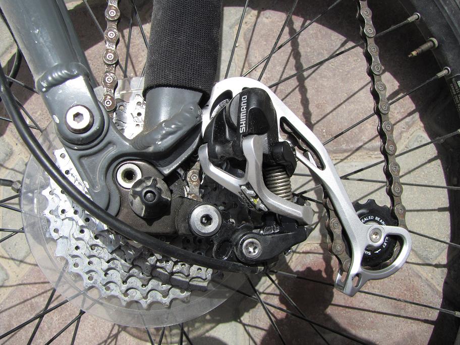

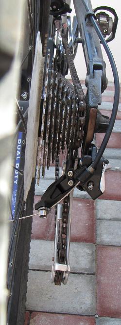

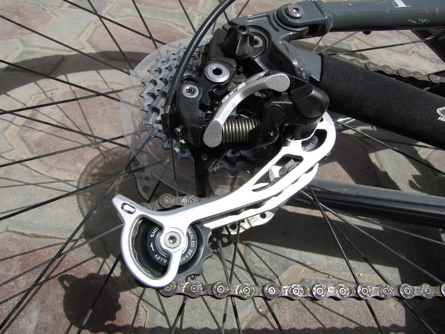

Ето снимка на новия дерайльор поставен, без да е закачено жилото.
Отгоре
Отдолу

Мнениеот mikebike » Чет Мар 20, 2014 11:42 am
И веригата е Z-тка.Трябва по тънка за 8 зъба отзад...

Мнениеот compira » Чет Мар 20, 2014 1:36 pm
Първо не си си прекарал веригата правилно. Опира ти в рамото. И пробва ли да си поиграеш малко с едно малко винче което регулира отстоянието от венците. Eто тук за справка http://www.mtb-bg.com/index.php/special ... -repair009

Мнениеот Brave » Чет Мар 20, 2014 2:05 pm
mikebike написа:И веригата е Z-тка.Трябва по тънка за 8 зъба отзад...
Веригатa "Z-тка" не значи нищо. Много от веригите на KMC са с номер на модел Z и някакакво число и със сигурност им такива съвместими с 7, 8 и 9 скорости. Това Z се отнася до специфичната форма на звената - ако се загледаш, точно пластините на които има маркировката Z образуват подобна на символа форма, като при пресоването им са оформени нещо като рампи долу в ляво и горе в дясно - мисля, че с идеята да става по-добре превключването. Така или иначе предполагаме че веригата и венците са съвместими, а дерайльора не се влияе от това.
Относно проблема на автора - compira е прав - наистина веригата е лошо прекарана - трябва да минава над зъбчето в клетката и да не трие в него. Най-добре прочети ето това http://techdocs.shimano.com/media/techdocs/content/cycle/SI/RD/SI_5W70A_005/SI_5W70A_005_En_v1_m56577569830655487.pdf за да знаеш кое какво прави и как е добре да го настроиш.
И една забележка - почисти си веригата че е ужасна.

Мнениеот marsa » Чет Мар 20, 2014 2:23 pm
В PDF-a от горния пост всичко е описано подробно, ето ти и една снимкка да видиш нагледно как трябва да бъде:
В кръг 1 се вижда как трябва да мине веригата.
В кръг 2 се вижда зъбчето, което трябва да контактува с ухото, а линията 3 трябва да е горе-долу хоризонтална.

Мнениеот zpaz » Пет Мар 21, 2014 12:11 am
Съгласен съм със колегата Marsa. Не е от болта- той е да си направиш разтоянието между горната ролка на дерайльора и касета/по спомен 10мм/. На шадъл дерайльорите на Шимано зъбчето ,което трябва да се опре на ухото от задната страна за да се натегне пружината , е доста незабележимо.Става въпрос за зъбчето горе до самият болт за закрепване на дерайльора към ухото.При теб като гледам колко е сгънат най-вероятно зъбчето е пред ухото, а не зад него.Свали дерайльора и разгледай!

Мнениеот MIKEY MOUSE » Пет Мар 21, 2014 8:37 am
Ухото -оригинално ли е ? Защо ми се струва, че е огънато навътре- провери за перпендикулярност. Писано е по въпроса - има инструмент ,но може да стане и с ос М 10х1. :wavey:

Мнениеот nonkapo » Съб Мар 29, 2014 7:58 am
zpaz написа:Съгласен съм със колегата Marsa. Не е от болта- той е да си направиш разтоянието между горната ролка на дерайльора и касета/по спомен 10мм/. На шадъл дерайльорите на Шимано зъбчето ,което трябва да се опре на ухото от задната страна за да се натегне пружината , е доста незабележимо.Става въпрос за зъбчето горе до самият болт за закрепване на дерайльора към ухото.При теб като гледам колко е сгънат най-вероятно зъбчето е пред ухото, а не зад него.Свали дерайльора и разгледай!
Колега, оказа се прав. След като го разхлабих и изтеглих назад видях зъбчето за което говориш и сега мисля да е както трябва. За всеки случай пак слагам снимки.
Относно криво ли е ухото ще постна снимки и ще опитам да измеря. В тая връзка колко струва ухото и колко нитче за веригата? За момента съм сложил старото, но това не е решение. Освен това къде да гледам на самата верига за да дам размер за нитчето? И пак благодаря на всички.

Мнениеот marsa » Съб Мар 29, 2014 10:27 am
Вече е монтирано правилно. Ухото ти не е криво. За веригата имаш два варианта:
- по-популярният е да си купиш "бързо разглобяващо звено за верига", познато и като "quick link", само тярбва да кажеш да е 9 скорости (ширината е различна). Струва 2-3лв и трябва да го има във всеки нормален сервиз.
- Shimano продават еднократни резервни пинове за веригите си (отново според ширината на веригата). Цената е подобна.
