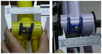

здравейте, наскоро си купих по интернет рамка Sprint Legend (не от Макском) 20 инча и всичките мерки са точни, но днес установих, че тръбата където влиза средното е 52мм(от ръб до ръб)... до колкото знам сегашните средни движения са с размер 68мм и нагоре.. Та въпроса ми е колко точно съм прецакан?

Сигурен ли си, че мериш това разстояние:
bottom bracket shell width
Не виждам как може съвременна бюджетна рамка да не е с BSA муфа, т.е. поне 68мм. Ако муфата е толкова тясна спейсърите няма да ти помогнат. Проблмът не е обирането на разстоянието (което все пак Е необходимо да се направи), а това че чашките ще хванат на много малка част от резбата им, ако изобщо тя стигне до рамката. И докато повечето касетъчни средни движения (капсулован цялостен компонент) са направени с ширина 68 или 73мм (или 83), то при Hollowtech2 тип средните са универсални за 68 и 73 и се поставят спейсъри за ползване с по-тясната муфа, та нещата изглеждат така:
http://www.peterverdone.com/wiki/images ... h-II-2.jpg
Можеш да си направиш извода, че ако нанижеш още по 7мм спейсъри, за да компенсираш разликата на муфата спрямо стандарта, то няма да остане видима резба.
При касетъчно средно ще имаш общо около 5мм повече резба (сумарно от двете страни), това значи, че ще имаш по 2-3мм видима резба от всяка страна. Стъпката на резбата е малко над 1мм, т.е. ще имаш около 1 пълен оборот, което е абсурдно да бъде използваемо. Ако попаднеш на средно с по-дълга резба може да имаш по 2-3 оборота, която също вероятно ще се скапе за отрицателно време.
Дай снимките да го мъдрим, че ме заинтригува с тая "почти нова" рамка с нестандартна муфа.

marsa, мерси за отговорите и желанието за помощ, но се каза че аз съм виновен в случая. Сега като щях да правя снимки на светло видях, че съм догледал, че скалата на шублера ми започва сантиметър и нещо след рамото :banghead: ... и от там идва разликата. (68мм си е) Мерси все пак за помощтта и мисля че темата става за триене, че да не ми гладят сеира всички :D

Скалата започва не от неподвижната челюст, а по-навътре, защото не се ползва като линийка между двете челюсти, а малко по-различно. Виж по нета как се мери с шублер и разгледай скалите на твоя.

да така е.. е поне се научих да работя с шублер :D и в заключение, нищо й няма на тръбата. :beer:
