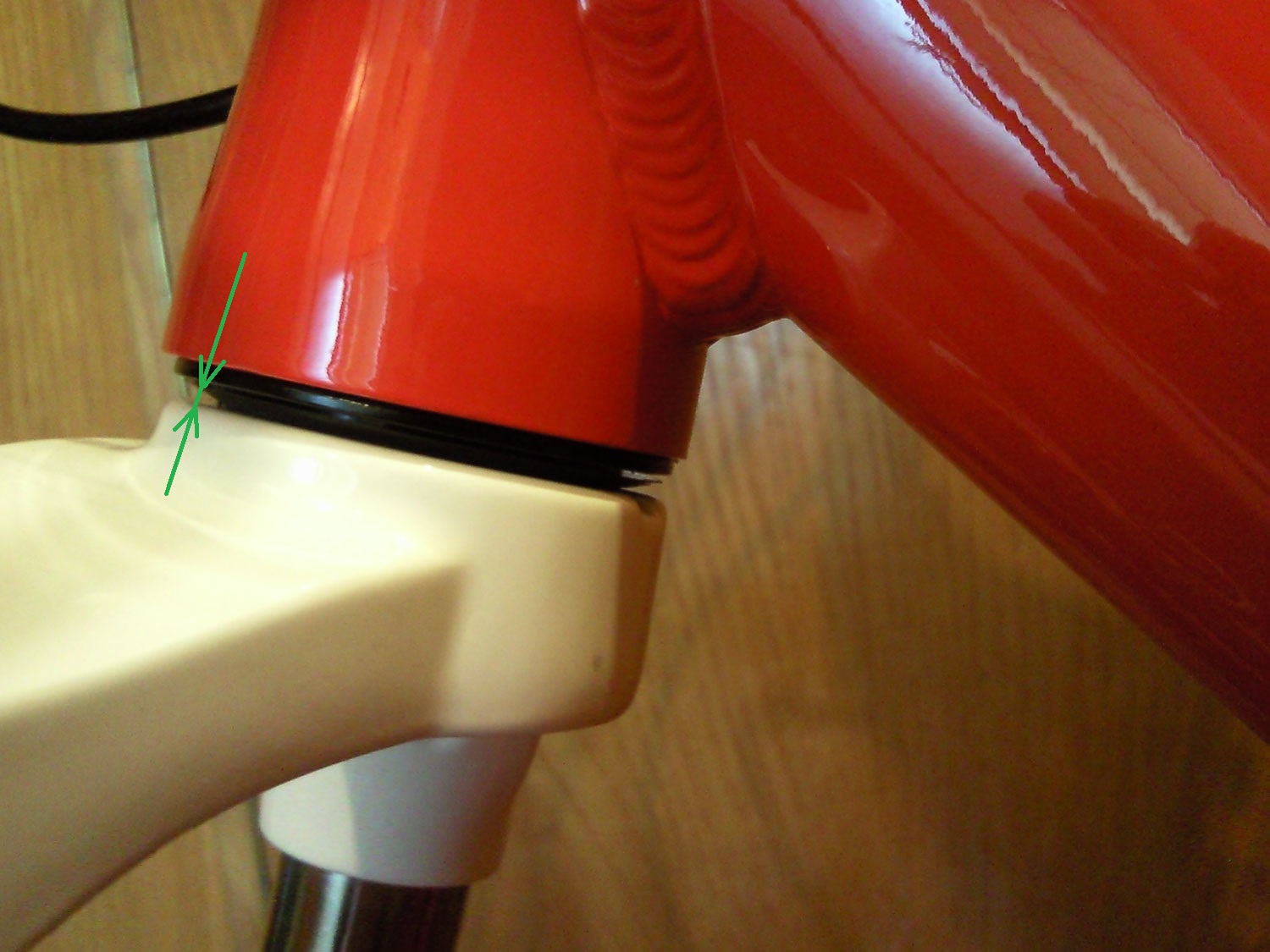

Мнениеот Velo_ » Сря Авг 06, 2014 10:37 am
Ето как изглежда челната тръба, не знам дали това би се нарекло луфт. Иначе кормилото не се клатушка. Но аз по принцип харесвам малко по-стегнато кормило, за да мога да карам без ръце ако потрябва

Мнениеот Ozzie » Сря Авг 06, 2014 3:10 pm
Само на мен ли ми се струва, че конуса не е монтиран правилно? Поне за мен, това разстояние, което е между зелените стрелки не е съвсем нормално.
Велосипеда сглобяван ли е или е купуван готов от магазина?
(249.29 KiB) 328 пъти
P.S. Иначе хората са прави. Кормилото трябва да се върти свободно. Ако е стегнато, както искаш, при каране без ръце могат да станат много по- големи бели, ако решиш да изправиш посоката, а кормилото не върне колелото в права посока.
Наклона на челната тръба, респективно ъгъла на вилката и офсета (изнасянето) на предната ос дават стабилност на предницата и в същото време способстват кормилото да следва права посока.
Нещо като волана при автомобилите. Ако в завой пуснеш волана, последния, в следствие теглото на автомобила, в следствие на това, че и там има разни ъгли в предното окачване, връща автомобила в права посока. Същото е и при велосипеда.
