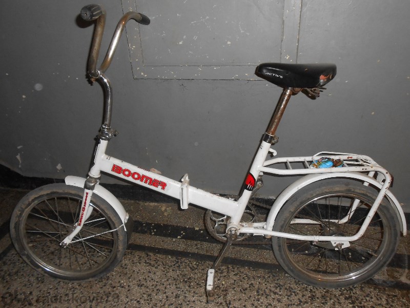

Търсих згъваем велосипед но реших вместо да дам 2000лв за Brompton да се върна към класиката на Балканчето :)
Тук ще публикувам развитието на проекта.
Само не успях да намеря информация за смяна на касетата на балканчето ако някои знае нещо по въпроса моля да ми пише.
Това е началото Згъваемо балканче за 35лв от ОЛХ :)

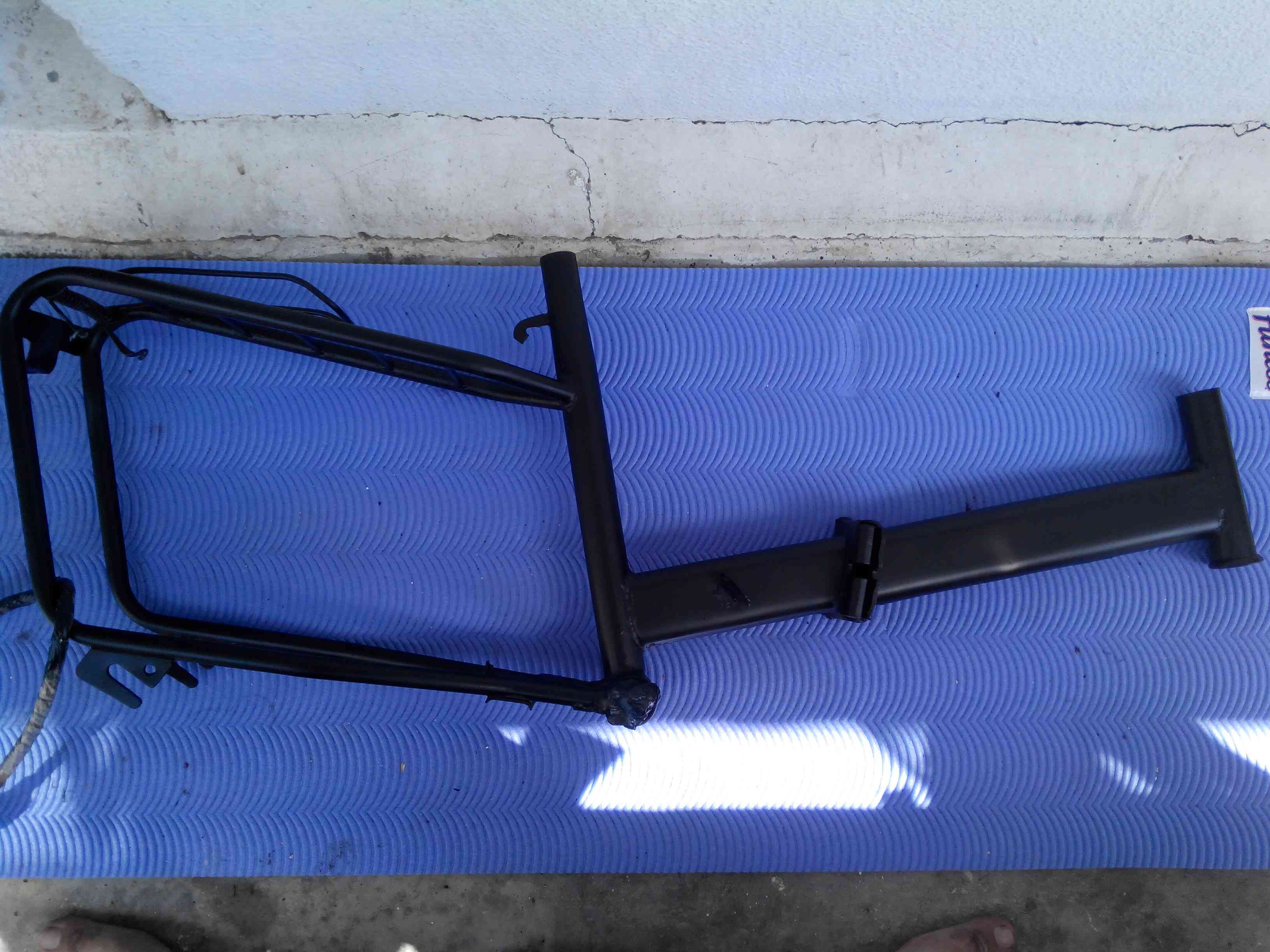

Мнениеот brpraziel » Чет Авг 28, 2014 6:59 am
Свалих старото средно и измерих мястото (където се поставя).Размерите са към 68мм дължина и 35мм широчина(мерено с линиика нямам шубер).Със средни движения съм се занимавал най-малко и каквото гледам по сайтовете не пише колко са широки, широчината винаги ли е еднаква?Има ли касета която мога да ползвам в това разтояние?Оста според курбелите това поне го знам.

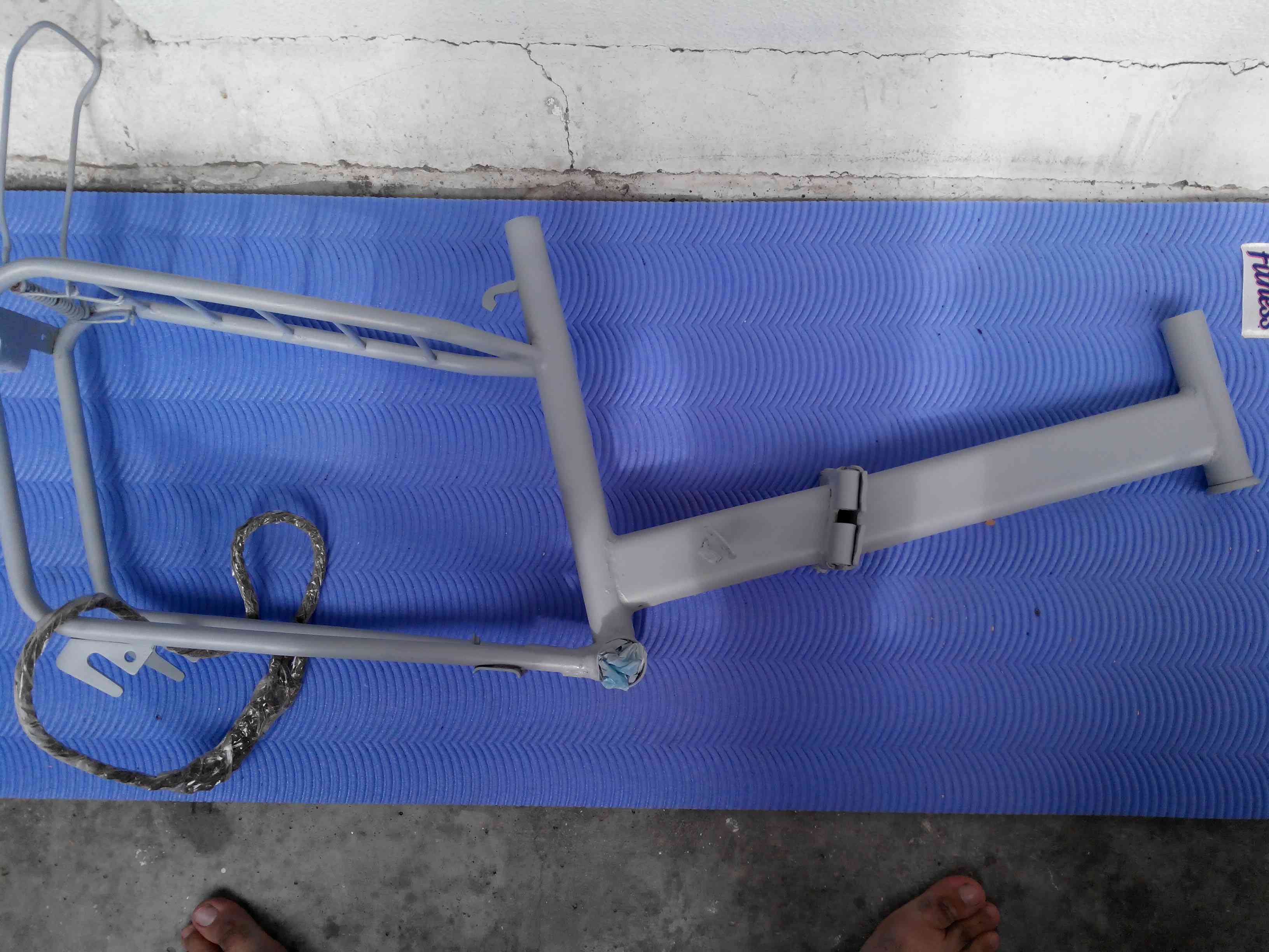

Мнениеот brpraziel » Съб Сеп 06, 2014 3:06 pm
Грундирано и готово за боя :)

Мнениеот diss » Нед Сеп 07, 2014 9:49 am
Нали знаеш, че тази рамка е от старите!? Отпред е 18 цола отзад 20. Имам 2-3 задни движения, и карантии от средното.Кормило и разни други чарколяци. Какво ти трябва?

Мнениеот brpraziel » Нед Сеп 07, 2014 12:43 pm
Пробвах 20цола гума не влиза отзад максимума мисля за там е 19-ка поне на тази рамка така или иначе мисля да остана с 18-ки.За жалост ще трябва да сменя средното и курбелите просто педалите са в мн лошо състояние и са заварени за курбелите.Мерси за предложението за части сега съм разглобил задното движение дано успея да го зглобя туи като за първи път разглабям такова.Ето и рамката боядисана.

Мнениеот evilzet » Нед Сеп 07, 2014 9:07 pm
diss написа:Нали знаеш, че тази рамка е от старите!? Отпред е 18 цола отзад 20. Имам 2-3 задни движения, и карантии от средното.Кормило и разни други чарколяци. Какво ти трябва?
Тази е от старите и е с 18" и отпред, и отзад.
Тези, които са с 20 отзад и 18 отпред са, по-нови модели ( от 145лв. :lol: ) и са като тип "чопър". При тях вече рамката се разглобява с един винт с голяма пластмасова глава.

Мнениеот brpraziel » Пон Сеп 08, 2014 6:32 am
20 цола опира вече в багажника отгоре и мястото за степенката в средата.19-ки ще влязат но може би калника ще е мн близко.

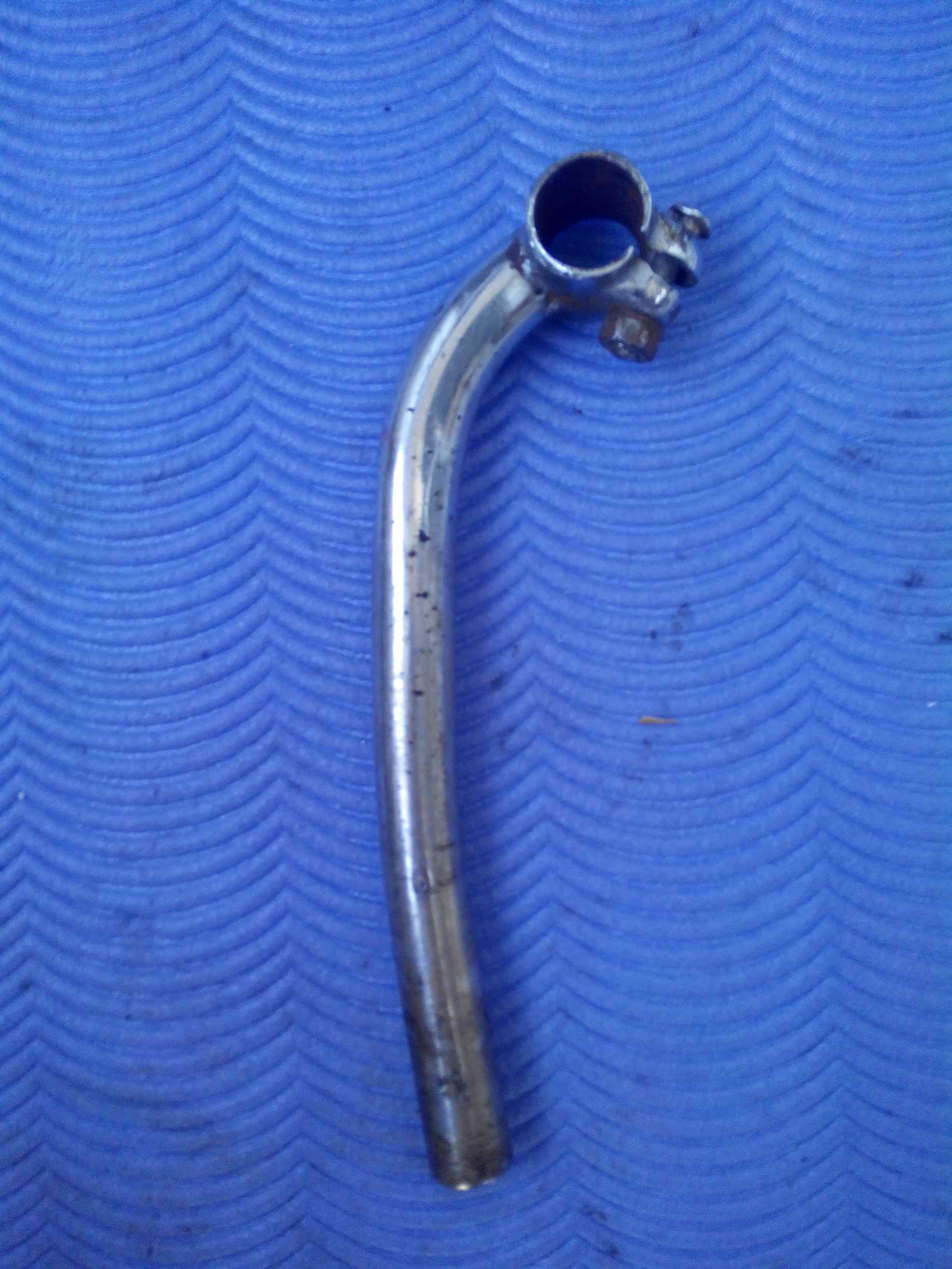

Мнениеот brpraziel » Сря Сеп 10, 2014 6:22 am
Въпрос за едната част слагам снимка тъй като незнам как се казва(предно колче може би).От къде можеда се намери по дълго,има ли същото,може ли да се замени с друго ако да с какво?Дебелината на това е 2см и дължина 25см(по права линия).

Мнениеот Andi_pr » Сря Сеп 10, 2014 12:18 pm
Това може да ти помогне http://www.motorbike-bg.com/product.php?id=12913 :beer:

Мнениеот d@nch0 » Сря Сеп 10, 2014 12:57 pm
Колче за кормило или в секция "лапи" се намират подобни неща
