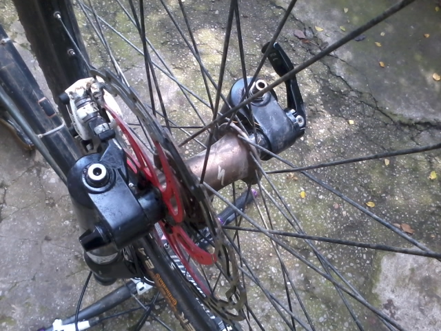

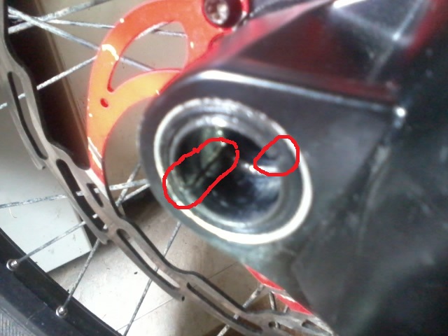

Опитвайки се да сваля предната си капла от вилката , развивайки оста тя не може да се сплеска? , така че да мине отново през главината .Колкото и да я развивам , след това завивам , и пак развивам , няма никакъв ефект.Смазах оста , с надеждата това да помогне с нещо ,но нямах успеваемост. Когато развивам оста , тя се развива от резбата на ботушите и само се измества , разширявайки ботушите на вилката , но без да се спелсква.
Ще съм благодарен на всеки , който ми помогне да разреша този проблем с оста ! Лек ден :agree:

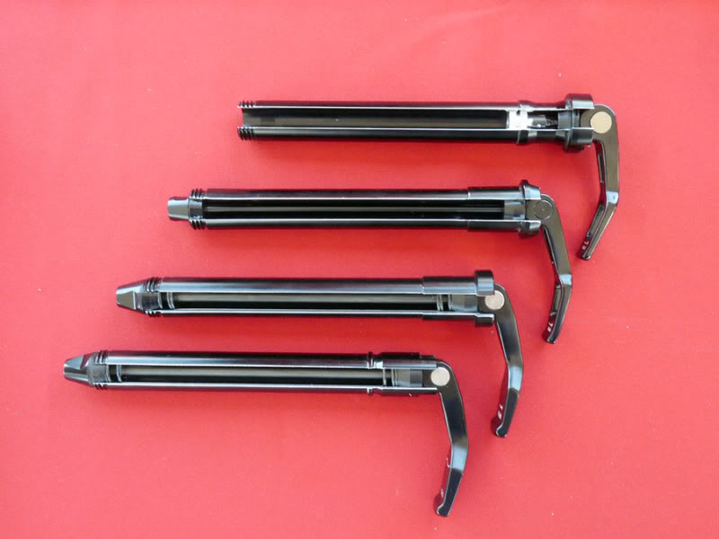

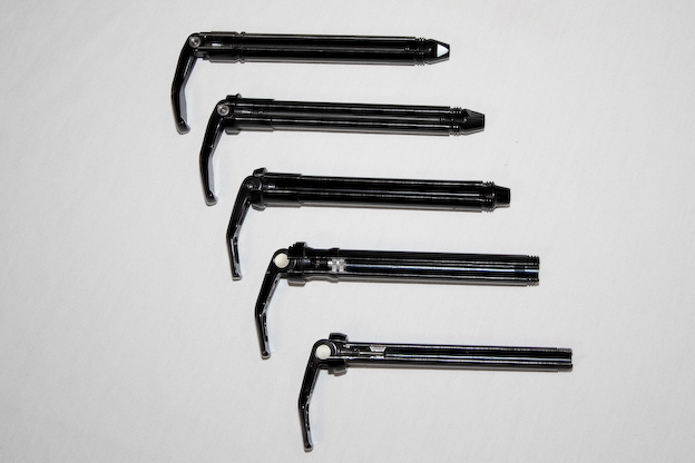

ludaka331 написа:Да да , то лостчето се отваря.Аз тази снимка съм я направил , за да покажа каква ми е оста
А изгледа ли клипчето, което бях пуснал в по- горното ми мнение? Какъв точно е механизъма за изваждане на оста?
Re: Проблем с 20 мм ос на RS DOMAIN - не желае да се сплеска?
Мнениеот ludaka331 » Пон Сеп 15, 2014 9:17 pm
Ozzie написа:А изгледа ли клипчето, което бях пуснал в по- горното ми мнение? Какъв точно е механизъма за изваждане на оста?
Същото като при мен , само че в по нов вариант. При по - новите модели оси механизма е върте в оста , докато при мен е отвън , както се вижда на снимката ми .
При мен е например вариант 1 от тази снимка http://lh4.ggpht.com/_VkOJGdE-cok/TASsH ... /axles.jpg , докато на клипа е на 4
И да , аз правя същото: Отварям си QR - a , разхлабвам го и след това с '' лостчето '' от него обръщайки го , си развивам оста , като би трябвало тя да се свие , но тя не пожелава :crap:

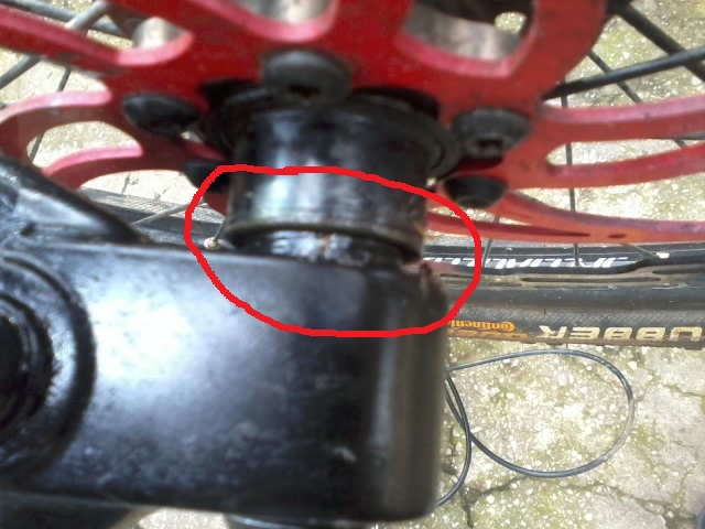

Май май единия конус наистина беше запекъл вътре.Сега извадих всичко ( шпилката с дръжката + 2 конуса + 2 пружинки ) , смазах и се опитах да развъртя оста с шпилката , но отново не ми се получи :crap:
От едната страна се опитах ръчно да свия оста с клещи ( получи се донякъде , но след това пак се разшири ) , но от другата ( от към диска ) оста почти не се показва и не знам с какво бих могъл да я посвия. С какво да се опитам да я свия или пък да чакам сама да го направи евентуално ? Ако развия оста от резбата на ботуша и го оставя ще има ли по - голям ефект? (тогава обаче се притеснявам да не осуче стеншъните и да я прецакам ) Ако покарам без карантията на оста възможно ли е да се свие и какви опасности крие това за вилката? Благодаря!

Колкото и да не ми се вярваше , взе че ми се получи.Във вторника напръсках обилно с wd 40 и го оставих така.Вчера опитах да я сваля и не стана.Преди малко пак опитах и не стана от 1-вия път.След това хванах с клещите подаващата се част от оста и я стиснах.След това с тънки клещи стиснах и малко подаващата се част на процепа за разширяване ( откъм диска , когато бях развъртял максимално оста , 1-рата снимка която съм качил ) . След това взех една отвертка , подложих дръжката й на 'гайката на шпилката' и с едно чукче ударих няколко пъти и тръгна оста да излиза.След това повторих още няколко пъти до където можеше и издърпах максимално с ръце. Така успях да си извадя оста.Благодаря на колегата , който каза за зепеклия конус . Дано съм помогнал на някой . Лек ден :beer:
