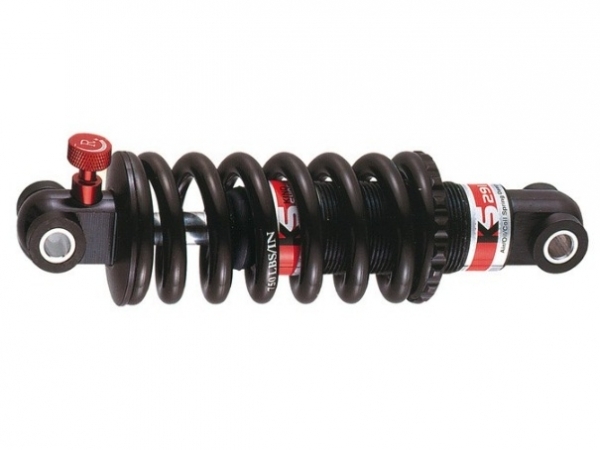

Мнениеот vladienchev » Вто Юни 09, 2015 2:45 pm
Велосипеда ми е със рамка на CROSS Nomad а вилката е SR Suntour XCR
Само ШОК няма и искам да му купя различен от обикновените какъв е добре да му купя

Да бе добре :D :D неработеща казва.Какви са тези глупости където говорите ? Тоя "шок"(незнам само какво шокира :dontknow: ) може да бъде обикновен (само прожина за 10лв) или малко по-качествен с ребаунд(бързо,бавно връщане за 30-40лв)Та има си разлика от твърдака да ви кажа честно,може тоя амортисьор да прави 3-4 см ход обаче има свиване/чупене усеща се не е като твъдата връзка която бие в краката.Аз имах амортисьор Kind Shox 150-160мм и бях много доволен,разликата с обикновенния е огромна.

Читав шок за 40 лева със рибаунд няма. Даже и да има, сигурно врътката е само за красота. Или твърдак или нещо истинско.

Брат ми кара подобна, та реших да пробвам-пълна трагедия. Другия месец му идва твърда рамка, че ми става жал като го гледам как се мъчи с това подобие на велосипед(не знам с кой акъл го взехме преди, ама...ей го). Таа тествал съм я, с пружиненото нещо отзад-аз тежа към 95кг и сигурно и вадя 3-4см макс. Е да де, ама като тръгвам да ускорявам и тва пружиниране ти убива кефа от карането. Отделно че с твърдака се чувствам доста по-стабилен(сега, ако краката са ти калпави-ще ти бие. Спрямо истинска мекица(аз карах SX Trail 2) твърдачето наистина няма шанс, ама тва подобие на велосипед няма нищо, ама абсолютно нищо общо с истинска мекица).
Извинявам се на автора, че леко му "понахраних" рамката, ама тия неща трябва да се казват, за да не се подлъже някой да си вземе тая купчина желязо(която незнайно защо наричат велосипед) и после да се чуди що не става за нищо...
пс: 3 см не са ход, тва даже и за саг е малко, ама късмет с карането на "рамката"
пс2: Аз не бих наливал пари в това нещо. Щом има пари за шок-да следи пазара за рамки втора ръка и да си вземе някоя що-годе добра(и после примерно да продаде тази, ако успее). Читавите шокове започват от около 200лв, не знам какъв шок можеш да си вземеш за 40, ама то с тая рамка просто не виждам смисъл...

Аз пък съветвам автора да смени колелото със твърдак. Поне няма да тежи 20 кг и ще се научи да кара. Колелата от нисък клас се люлеят заради лошата "геометрия", а не толкова заради шока. Шока от снимките няма даже преливник, след 10 секудни зор във маслото се образуват мехури и пак оставаш без ребаунд, даже и да го има като настройка.
