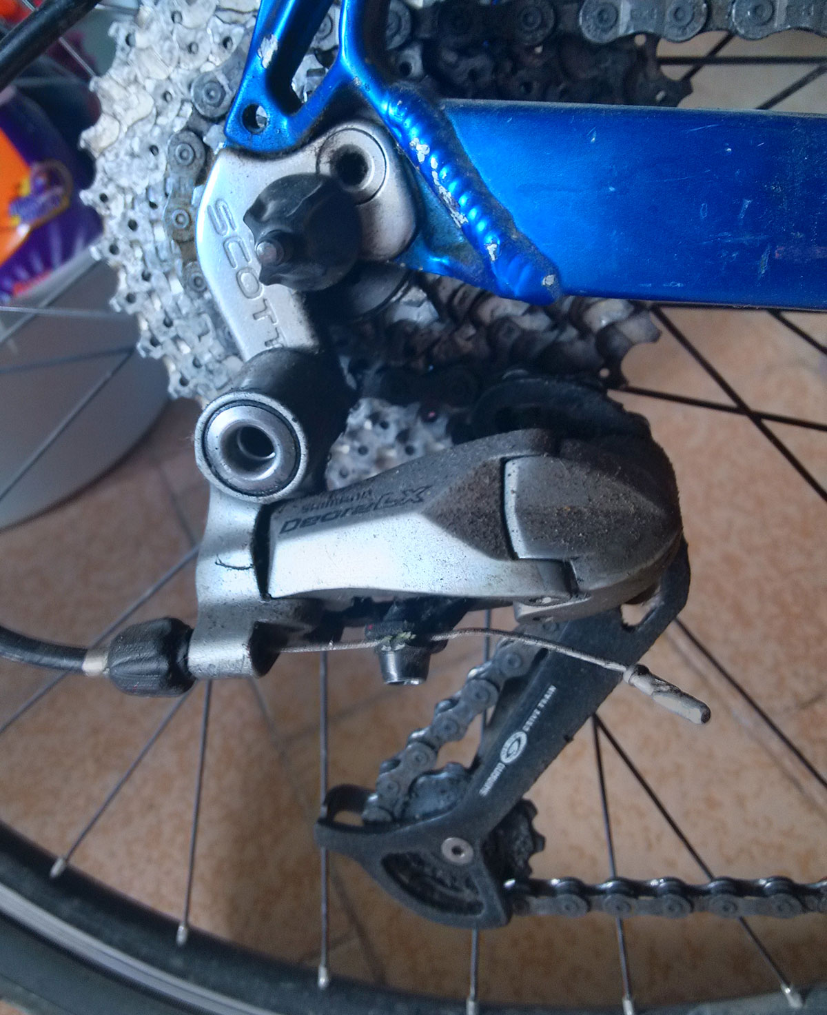

Здравейте, скоро купих един Скот Монтана внесен от автоджамбазин от Германия. Всичко е наред, но задния обтегач работи на обратно. По-точно казано, когато жилото се натяга, веригата се мести към най-малките зъбчатки. Обтегача е Shimano DeoreLX (виж прикачената снимка). Това нормално ли е, или нещо е пипана пружината в по него?

Тази серия LX има вариант с "обратно дърпане", или "low-normal" както го наричат от Shimano. Означава точно това - че пружината избутва дерайльора към по-голямо венче / по-лека предавка. Не е проблем, направено е да работи по този начин. Или свикваш, или си купуваш "top-normal" дерайльор.

Сериозно, шимано правят и обтегачи с обратна пружина, карал съм такъв, и за няколко часа не можах да му свикна като хората. Ако на теб не ти е проблем си го карай с кеф.

Там е проблема и при мен, че не мога да му свикна. Карам колелото често, но ако все пак свикна и след това сменя колелото с нормален обтегач ... пак трябва да отвиквам. Тъпа работа!
