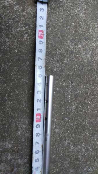

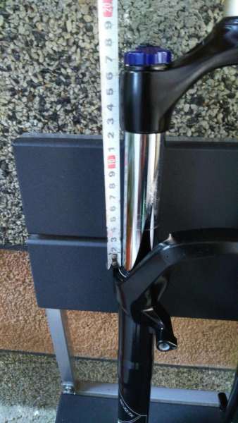

Мнениеот dimos75 » Съб Юли 09, 2016 3:48 pm
Ето и снимка

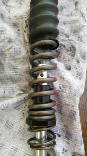

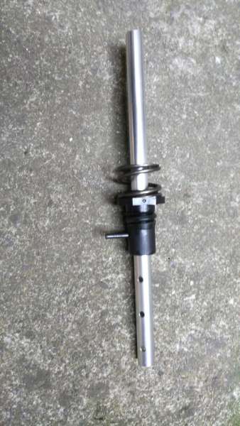

Re: Увеличаване ход на RockShox XC32TK-100mm
Мнениеот dimos75 » Съб Юли 09, 2016 8:51 pm
Разглобих пружината.Оказа се че дупките са три през 2 см.Вилката ми е 100 мм. ход и щифта бе на средната дупка.Според мен трито отвора са 80,100 и 120 ход.Как мислете вие?
Мнениеот spirov92 » Нед Юли 10, 2016 11:44 am
Гледайки в сайта че има варианти с различен ход, бих казал че точно за тази цел са допълнителните дупки. :) Потърси упътвания в нета, дали не трябва да се коригира още нещо, примерно нивата на маслото.
Мнениеот dimos75 » Нед Юли 10, 2016 2:47 pm
Пружината вече я зглобих на 120 мм. отвора.Сега ще и сменя маслото.Разгледах pdfите и единствената разлика е ,че 2012 г. маслото е 145мл. а 2014 г. маслото е 150 мл.Като гледам вилката ми е старичка та май е модел 2012 г.
Мнениеот dimos75 » Пон Юли 11, 2016 8:51 pm
Вилката е зглобена.Само преместих щифта на най горния отвор друго не съм правил)С мених маслото според pdf файла на RockShox за модела xc32(източеното масло бе 136мл. миришещо на развалена риба)Заключване145мл.-5W/ботуш заключване5мл.-15W/ботуш пружина10мл-15W.
