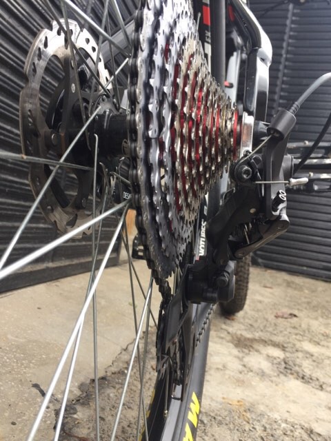

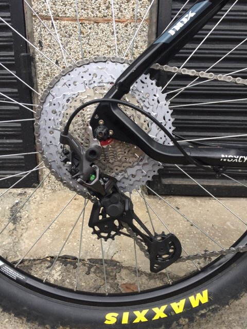

снимай дерайльора както е на най големия венец отзад .. а веригата Шимано ли е ?

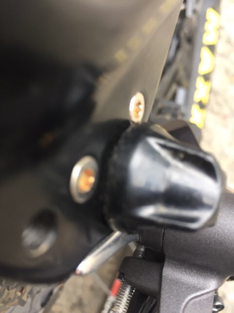

Мнениеот Boyan1984 » Съб Дек 21, 2019 10:41 am
Да, шиманска верига е, ето снимки и на b tension-a, да се види колко трябва да в натегнат, за да си съвпадне маркировката на дерайльора и веригата.

Открих лек за проблема, оказва се, че ностройката на b tension-а трябва да е наопаки на това, което препоръчват Шимано, за да работи.

Аз ти казах че трябва да е развит почти докрай ( поне при мен е така то зависи малко и от рамката ) ти викаш натегнат докрай ,което ми се видя странно - беше далеч от касетата нали
Мнения: 6661
Re: Проблем със Sunrace 11-51
Мнениеот Boyan1984 » Нед Дек 22, 2019 9:47 am
Ами да, далече беше, за да спазя инструкциите на шимано, които явно важат за техните касети.
Сега зъбите на най-голямото дойдоха под маркировката и всичко заспа от раз. :beer:
