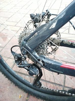

Здравейте. Скоро писах по темата за задния ми дерайлъор и ми помогнахте и до известна степен е по добре. Говоря, че при слизане на стълби по бързо се чува тракане от задната част. Предполложих че най вероятно е от дерайлъора и как мога да го стегна. Предполагам и удряне на веригата в рамката но честно ми се струва малко вероятно. При бавно и спокойно слизане на стълби звук не вади.Клъча което е сивото лостче вече е завъртяно на горе. Снимката е по долу - дерайлъора е shimano deore xt.Колелото - rotwild c1

Навъртане на изрязана вътрешна гума около целия чейнстей под веригата е добро начало - и да доста кънти като няма.

Може да ти се струва малко вероятно, но почти сигурно точно това се случва.

Pr3d4t0R хубаво е забелязал, липсата на Чейнстей протектор - задължително си сложи, ще запази боята и ще бъде в пъти по-тих байка.
Между 10-25 лева във големите байк-вериги магазини струват. По-ефтините в повечето случаи се справят по-зле с шума. А срязаната
вътрешна гума е класика и върши чудесна работа, а и хем не ти струва нищо, хем рециклираш :)

Да ме съм съвсем офтопик, за мен няма по-красив предпазител от добре опъната и навъртяна вътрешна гума, плюс няма знаяение с каква форма е тръбата.
