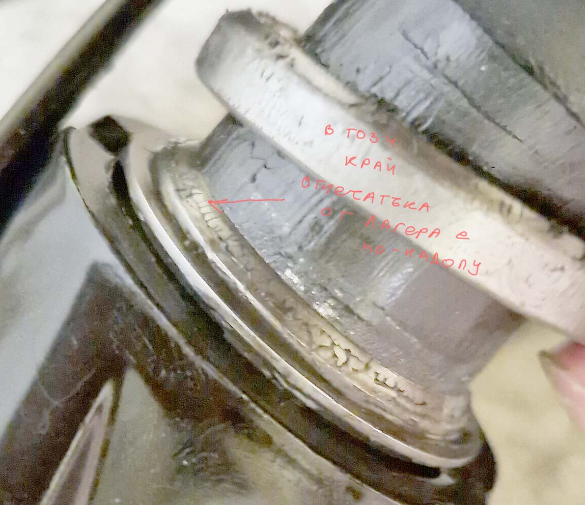

Мнениеот the_rookie » Пет Юни 23, 2023 2:52 pm

На снимките ми се струва че конуса не е "легнал" на короната на вилата (тоест може да потъва още надолу) и по-важното - базиращата му равнина не е перпендикулярна на оста на стержена, а в следствие на това и лагера не се центрира адекватно! Лечението (ако има такъв проблем,...все пак виждам само няколко снимки) е да поставиш конуса правилно (до аксиалния упор на короната). Тъй като сглобката е със стегнатост (отвора е по-малък от вала) е препоръчително леко предарително нагряване на конуса и охлаждане на стержена. Друг вариант е поставяне на подложка между конуса и вилката, на която той да опре .
(148.3 KiB) 197 пъти

Мнениеот va9 » Съб Юни 24, 2023 5:00 am
the_rookie написа:
va9 написа:
the_rookie написа:va9 , от последно написаното разбирам че си заменил със същата марка чашки/лагери и не си сменял конуса на вилката, като проблема си остава!? Ъгъла на контактната повърхност на долния конус е 36 или 45 градуса и ако не съответства спрямо същата на лагера ще има проблем като твоя. Аз лично няма да се учудя ако са събрали изначално неподходящи компоненти,...пък дано греша!
Не, той конуса който седи долу на вилката си дойде с чашките, следователно го набих него отидох в байк центъра да видят окей ли е донабиха го там още малко и да. Ето малко снимки....
Да и аз помислих преди първия път да реша този проблем, че е от това, но пак казвам в байк център ми казаха, че това му е макса на влизане и не могло по-надолу. Дали е така не знам понеже нямам инструмент с който да се опитам да го донабия навътре, също така разгледах в ютюб някакви видеа видях и на други мтб колела да седи по същия начин в смисъл да не контактува конуса с вилката.

Мнениеот the_rookie » Чет Юни 29, 2023 8:47 pm
va9 написа:Да и аз помислих преди първия път да реша този проблем, че е от това, но пак казвам в байк център ми казаха, че това му е макса на влизане и не могло по-надолу. Дали е така не знам понеже нямам инструмент с който да се опитам да го донабия навътре, също така разгледах в ютюб някакви видеа видях и на други мтб колела да седи по същия начин в смисъл да не контактува конуса с вилката.
Може да провериш тънка хлабиномерна пластина( напр. 0,05мм) дали влиза между короната и конуса, а може дори с някакъв тънък конец, рибарско влакно или нещо подобно.
