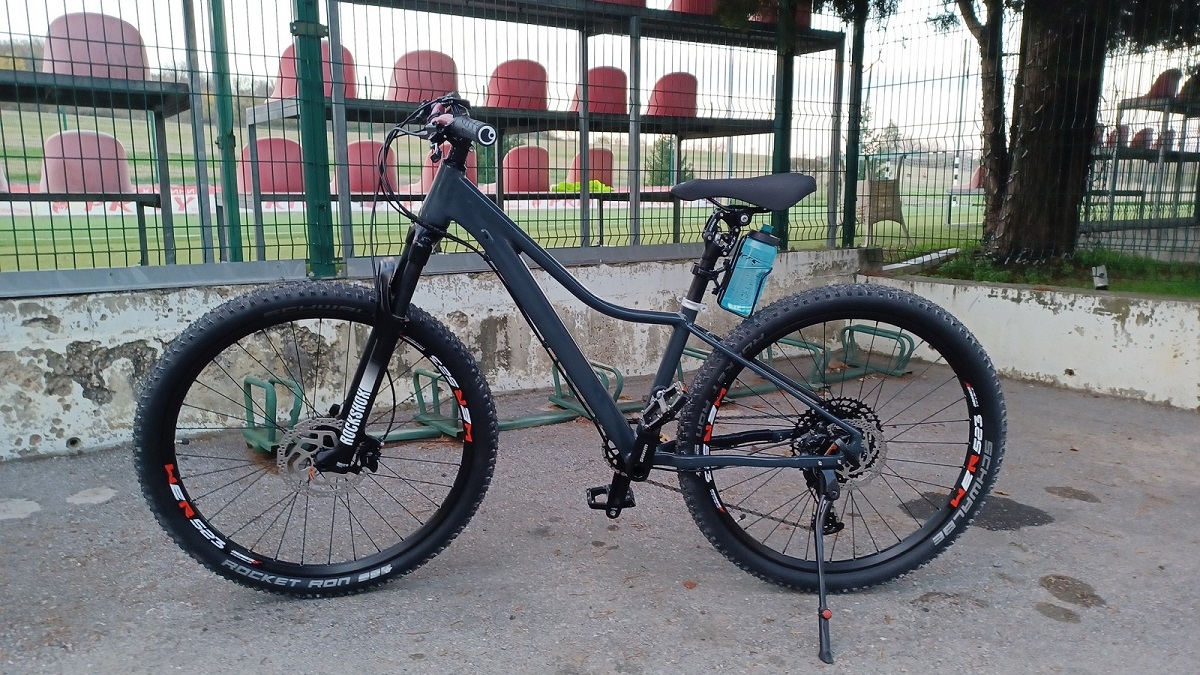

Мнениеот Alexi » Пет Ное 28, 2025 8:16 am
срам имат методология за оразмеряване на веригата .. слага се отзад на най голямата предавка ,без да минава през дерайльора я прекарваш и през предната плоча и добавяш 4 звена ( това за механики ,за новите групсети имат калкулатор на сайта си ) .. 112 звена ми се виждат малко ,но не знам каква е рамката ти .. я снимай велосипеда като си качил на най лека и на най тежка предавка
Мнения: 6661
Re: Проблем със Sram NX Eagle 1x12
Мнениеот ULF » Пет Ное 28, 2025 10:29 am
(405.82 KiB) 160 пъти
Рамката е дамска S-ka. Снимки на предавките ще направя уикенда.

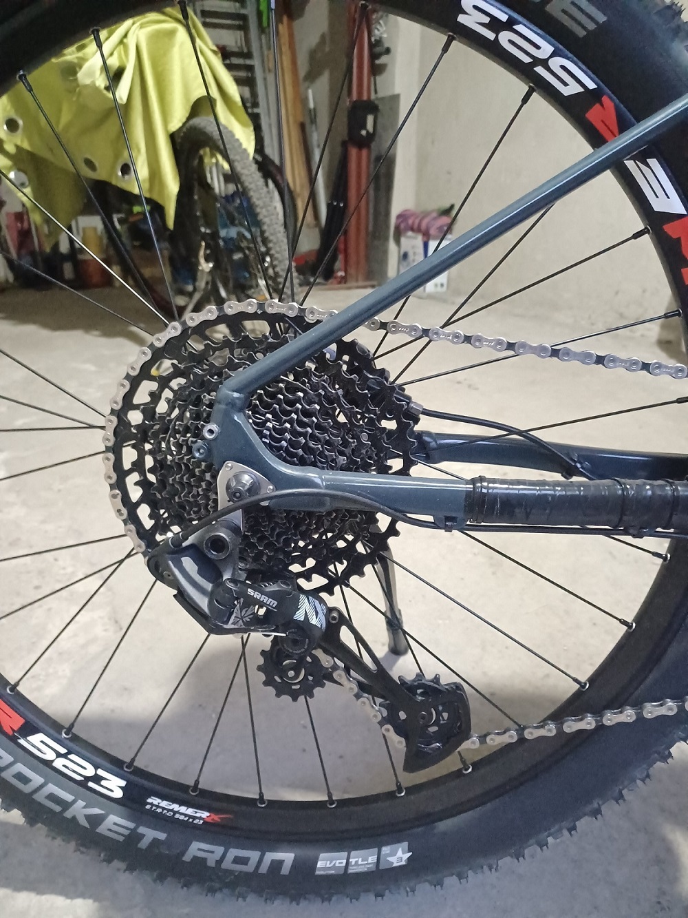

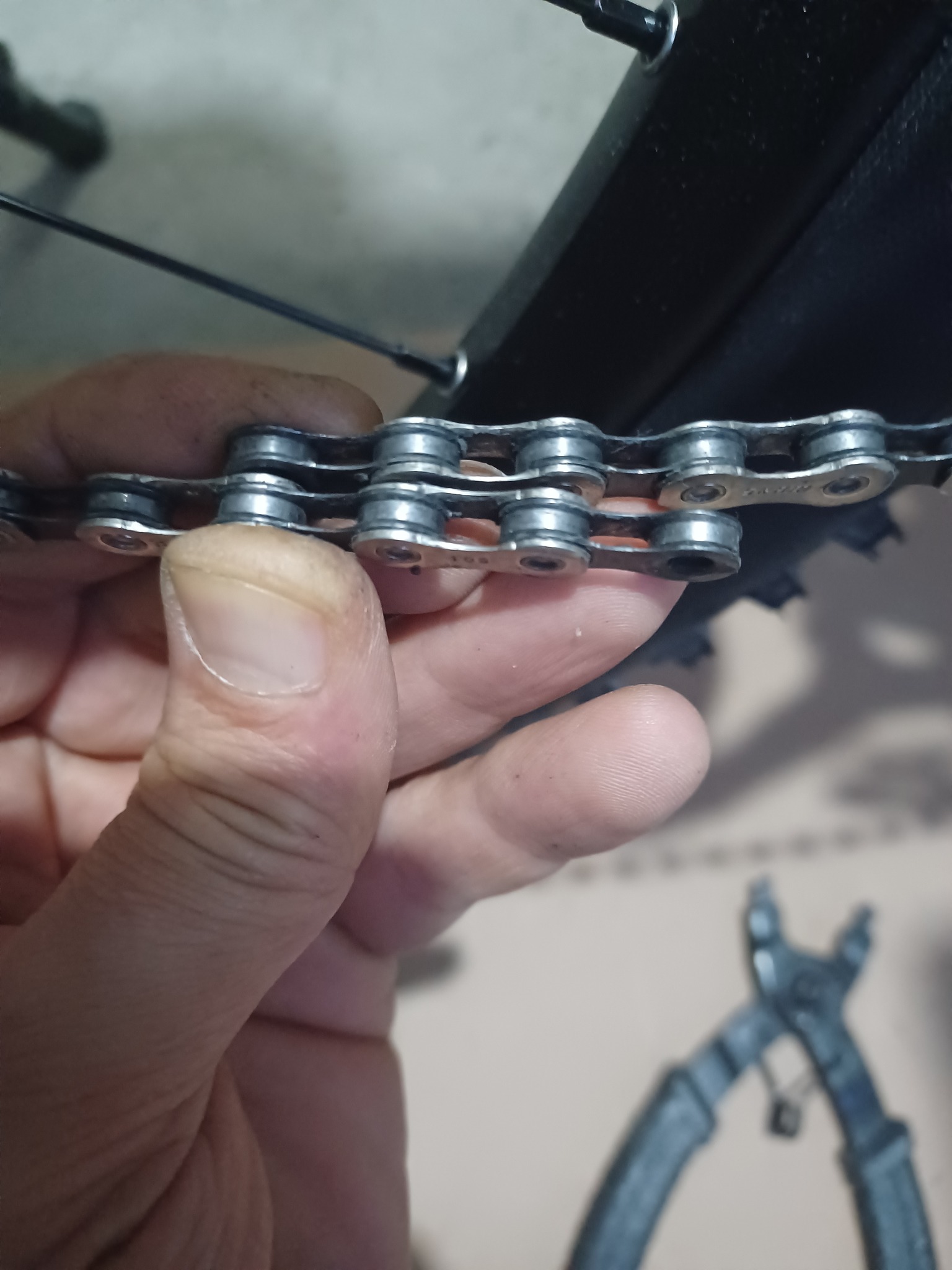

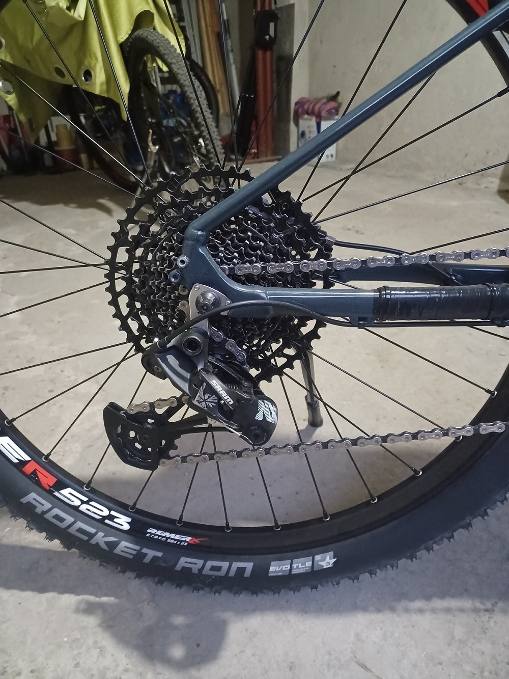

Мнениеот ULF » Нед Ное 30, 2025 9:27 am
@Alexi загледах се за аксиално биене и касетата си е добре, ама се оказа че главината стои леко на "една страна".... QR-a излезе крив и като я стягам измества 1-2мм. Novatec ми изпаднаха още малко в класацията ;) Смених QR-a и сега мисля, че е ок. Проблема с периодичното прескачане към спиците си остана.
Kaто сложа веригата на най-големите зъби без да минава през дерайльора имам 3 звена горница+свързващото стават 4.
Прикачам снимки на дерайльора на най-малка и най-голяма предавка.

Мнениеот Bi11y » Нед Ное 30, 2025 5:24 pm
Нямаш ли нова резервна верига - да я пробваш с 2 звена повече ?

Мнениеот ULF » Нед Ное 30, 2025 5:56 pm
Bi11y веригата е нова и имам още 14 звена резерв, ама евентуално другия уикенд ще тествам с удължаване, че намръзнах в гаража. Мисля че просто е някаква много фина настройка и си иска ръка да пипне....
А и в сайта на Sram дават веригата на големите зъбчатки отзад и отпред + 4 звена и за това реших да я оставя на мира поне за сега...
