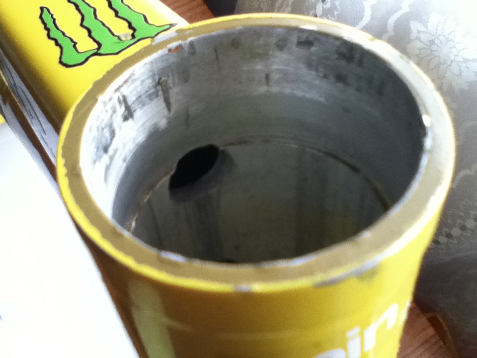

Скъпи прескъпи приятели мои :eyebrow: :lol2: имам рамка Mongoose Black Diamond 2008 Triple. На този модел рамка предполагам челната тръба е стандарт "1,5". С много пари НЕ разполагам... Рамката ми дойде на оферта та сега се чудя дали ще мога да се размина с евтини чашки. Ето ви снимка на челната тръба
Един човечец ми предлага едни чашки с капсуловани лагери с размер 1.5 преминаващ към 1/8. Марка никаде не пише и ги дава за 15 лв. Когато го попитах за шублера ми каза че резбата на чашките т.е измерено от външната страна на чашката (мястото което е набито в челната тръба) е 48,5 - 49мм а в интернет намерих данни че за челна тръба 1.5 размера е 49,6мм. И ми намирисва на нещо гнило но чесно да ви призная грам си нямам представа от този клас DH за това ви моля за помощ :magnify:

Тази вилка на снимката твоя ли е или снимката е само информативна, т.е. не си я правил ти?

Не е моя. Поразрових се и намерих реални снимки :popcorn: Предполагам че резбата е дълбока и става за повечето чашки 1.5 по дълбочина.

andriiburka написа:Реална снимка на челната тръба отгоре я публикувах маалко по-горе. Какво мислиш? Дълбоко ли е ?
Струва ми се достатъчно дълбоко и широко, ама повече ме интересуваха ботушите на вилката. :thumb:

Ами да.. готини ботушки.. Реална снимка на челната тръба отгоре я публикувах маалко по-горе. Какво мислиш? Дълбоко ли е ?
