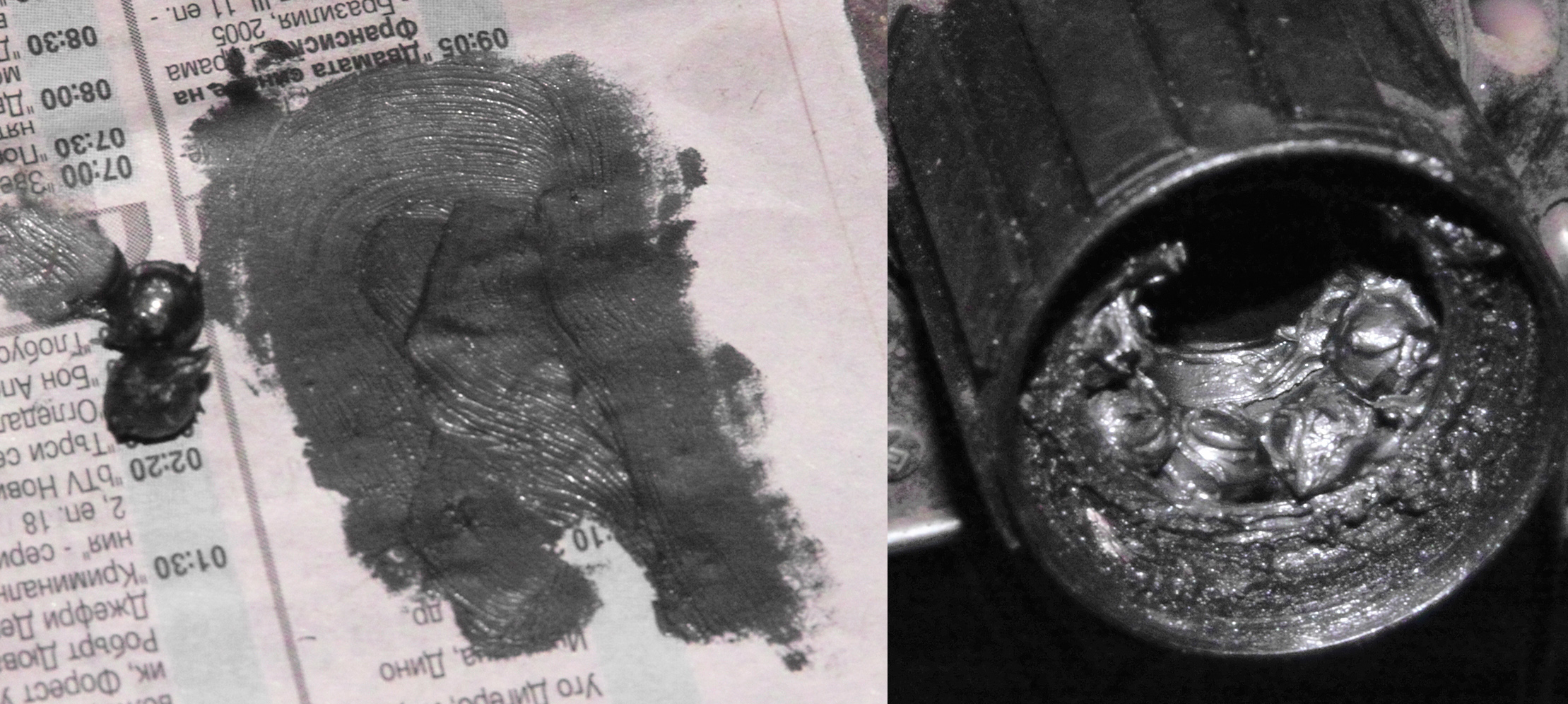

Решавам да си смажа задната главина.
Махам венците, махам първо гайките, от към венците, и какво да видя... :bigeyes: ...вместо черна (или поне червена каквато си е оригинално), греста е сребърна?!?
Първоначално си помислих, че съм строшил съчма.Да ама всичките 9 са като нови.
Махнах ги огледах внимателно всичко, махнах вътрешното легло, но всичко си беше на 6.
Главината е Formula E-HUB задна на 3,5 години, всичко е оригинално освен шлица/барабана(на 5-6 месеца).
Та въпроса ми е защо става така?И проблем ли е?
Ето снимка.

Може би граста,която е използвал майстора който я е сервизирал е била с такъв цвят и аз си спомням,че като бях по-малък и карах със съчмени лагери на главините като ги разглабях също съм попадал на такъв цвят грес обаче не ми правеше особенно впечатлние ;) :beer:

Както по-горе написах, греста аз я сложих и оригинално е червена.Иначе това е само от едната страна.От другата си е нормална.

Мнениеот evilzet » Вто Авг 19, 2008 9:53 am
Това са стружки.

Мнениеот bobeca » Вто Авг 19, 2008 1:51 pm
evilzet написа:Това са стружки.
Най-вероятно са дребни стружки, но толкова многоо???И от къде са?Днес покарах малко и по-късно може пак да я отворя, за да видя дали пак има.

Мнениеот borovinka » Вто Авг 19, 2008 5:43 pm
Сребристия цвят на отработената грес е нещо обичайно. Дължи се на фините метални частици, които са продукт от нормалното износване на механизма. Това не е индикация за нещо смущаващо, просто нещата се износват полека.

Мнениеот vpravov » Вто Авг 19, 2008 5:56 pm
borovinka написа:Сребристия цвят на отработената грес е нещо обичайно. Дължи се на фините метални частици, които са продукт от нормалното износване на механизма. Това не е индикация за нещо смущаващо, просто нещата се износват полека.
Никога не ми се случвало да попадна на такъв цвят на грестта, включително на главини които съм карал над година от профилактика до профилактика. Ако ми се случи такова нещо определено няма да го възприема като ефект от нормално износване.
Аз първо бих разкостил главината изцяло, включително трасчотката и бих я огледал много внимателно за механични повреди. При липсата на такива - единственото което ми идва на ум е замърсяване на греста с нещо (можеби и вода) което да накара грестта да се оцвети така.

Мнениеот traqn » Вто Авг 19, 2008 6:11 pm
На мен ми прилича на графитна смазка

Мнениеот bikerider » Вто Авг 19, 2008 6:26 pm
@bobeca: смени си греста с нещо по-хубаво (на силиконова основа) и карай. Тази грес явно влиза в реакция с покритието на сачмите или нещо друго. Не мисля, че е проблем но все пак я смени за всеки случай, ако има фини стружки както казаха преди мен.

Мнениеот bobeca » Вто Авг 19, 2008 9:59 pm
Ето това е греста. Има само тефлон.Иначе стружки не се усещат.
Аз вчера я отворих цялата и й няма нищо.Всичко си е както трябва.Тва не е първия път в който съм ги смазвал с тази грес.
Иначе тя почти свърши и така или иначе ще взимам нова.Bikerider, да ми препоръчаш на някоя марка, хубава на силиконова основа?Аз мисля да мина през Valvoline-а на симеоновско шосе, но не знам дали имат!
П.П Сега се сетих, че миналия път едната съчма я изгубих и сложих една друга със същите размери.Дали може греста да взаимодейства с нея точно?Това обяснява, защо за първи път ми става така и защо само там!

Мнениеот did » Вто Авг 19, 2008 10:06 pm
греста е хубава, но от някъде се лющи някое покритие и прави тези дребни стружки. намери откъде идват и смени проблемната част. вероятно е от покритието на съчмите или леглото им.

Мнениеот hitar_potter » Вто Авг 19, 2008 10:09 pm
може да не е бил същия размер - все пак другите сачми малко или много са били амортизирани. Новата може да е била много малко по-голяма и да се е търкала с по-ускорени темпове и да е пуснала стружки :)

Мнениеот bikerider » Вто Авг 19, 2008 10:22 pm
@bobeca:
Намери си Motorex или зелената грес на Шимано. Има и други греси, които мога да ти препоръчам, но на българския пазар ги няма. Ако имаш интерес мога да ти дам една тубичка PhilWood, не я знам на каква основа е, но е прекрасна грес.
Във всеки случай, обаче, послушай did и първо си смени всичките сачми, ако трябва и леглата (ако може и има резервни).

Мнениеот Pirate » Чет Авг 21, 2008 10:19 am
Тази грес (червената с тефлон) е за бавнооборотни лагери като тези на чашките и както пише в описанието за вилки. За главините най-добре грес на Shimano Dura-Ace или Литиева грес на Weldtite
- Найстина червената грес се използва при части където има голямо натоварване и ниски обороти на въртене като места по окачването на автомобилите като шенкели, накрайници и т.н. Тоест главната и идея е освен смазването да предпазва от навлизане на влага.
Друг е въпроса доколо главините на велосипедите са бързооборотни, защото при автомобили с главини, които лагериват на конус и имиат контрагайка също се използва фабрично червена грес. Жълтата обикновено е калциева или литиева и се използва про много по-бързооборотни движения като помпи и т.н. при автомобилите и специално при машинни лагери с едностранна или двустранна капачка. Аз също обаче си слагам литиева грес на главини, педали и т.н по колелото. Мога да ви препоръчам обаче да си взимате такава от магазини за авточасти. Има български и руски греси с много добри качества на доста по-ниски цени от тези, които се посочват в темата.
По темата: сивото оцветяване найстина е най-вероятно от паднала хромова циментация на една или повече съчми. Може да огледащ и другите съчми за сенки и износвания на циментацията по тях. Ако има такива следи направо нови слагай и после с литиевата грес.
