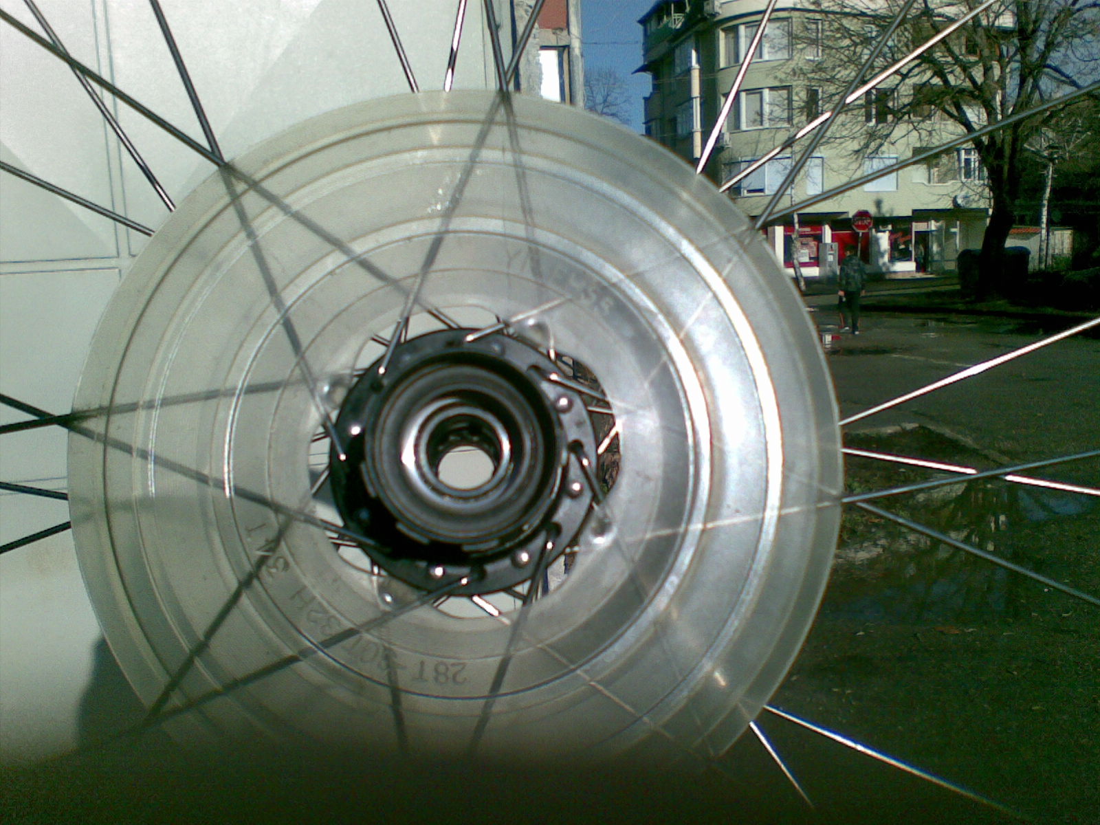

Мнениеот Dido_nm » Съб Дек 25, 2010 7:07 pm
Здравейте, съвсем нов съм във форума, затова смятам че ще ме извините че ползвам чужда тема а не пускам нова, защото проблема който имам е абсолютно идентичен с проблема на колегата "Мики Маус". От няколко дни доста се порових във форума и с търсачката естествено, но неоткрих решение на моя проблем. А той също е: ка да си разглобя главината. Веднага уточнявам че не проблема е да извадя оста с конусите и съчмите, това и на тъмно го правя :) Проблема е как да разглобя механизма където са кученцата? Барабанчето със шлиците където се поставя задния зъбчат пакет, според мен има голям луфт. Искам да го обера този луфт, за което трябва да го разглобя. Главината ми за съжаление не е Шимано и горния пост неми върши работа, защото нямам такива прорези в чашкта и вероятно развиването е по друг начин. Главината ми е "Felt"модел 2002г. Велосипеда е "Felt" FS 800. Вижда се някъде в средата на главината някакъв профил като звезда с 12 лъча и предполагам че от там се развива, но незнам какъв е ключът и в каква посока се развива, а и изобщо незнам дали въобще от там се развива? Някой ако е сервизирал такава главина ще съм му много благодарен ако сподели кое как се прави и с какъв инструмент. Ще се опитам да прикача една снимка с поглед срещу главината от страната на шлицевото барабанче.
Главина Felt, Как се разглобява?
(326.74 KiB) 210 пъти
Dido_nm
Мнения: 4
Регистриран на: Съб Дек 25, 2010 12:35 am
Re: Въпрос за задните касети
Мнениеот vpravov » Съб Дек 25, 2010 7:21 pm
Доколкото виждам от снимката, май още не си си махнал капачката, предпазваща съчмите от мръсотията. Съчмите под това което се вижда на снимката ли стоят?
vpravov
Мнения: 1278
Мнениеот Dido_nm » Съб Дек 25, 2010 7:50 pm
Да, съчмите стоят под тази предпазна шайба. Но тази шайба мисля че е набита в шлицевото барабанче, пробвах да я дръпна, но не помръдва. Ако се вади, с какво се избива, предполагам трябва да се дръпне, с нещо като скоби за избиване на лагери /за съжаление нямам такова нещо :( / Дане би под тази предпазна шайба да се крият прорезите за развиване на чашката?
Dido_nm
Мнения: 4
Мнениеот vpravov » Съб Дек 25, 2010 8:00 pm
Dido_nm написа:Дане би под тази предпазна шайба да се крият прорезите за развиване на чашката?
Точно така. :agree: Можеш да я извадиш и с отверка. Просто риска от деформирането и е по-голям. Но това не е фатално. Капачката е от мек метал и после лесно се възстановява в предишния си вид.
