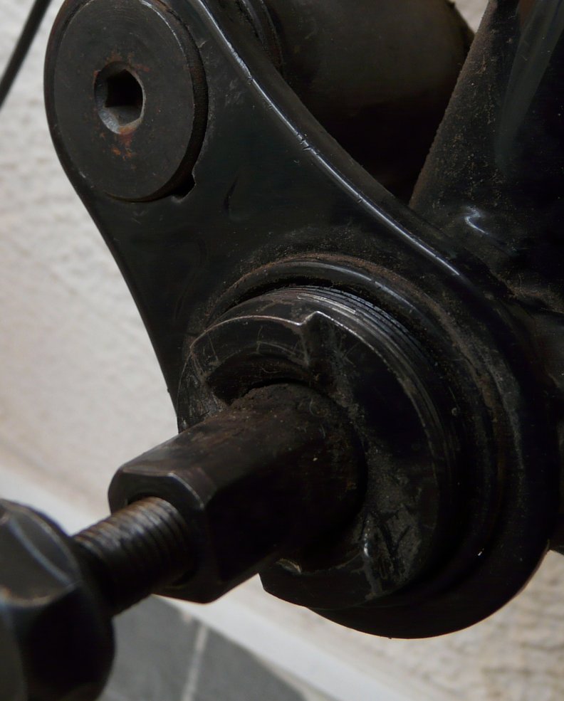

Здравейте!
Имам нужда от помощ. Средното ми движение изглежда леко странно (поне на мен). Може ли да ме посъветвате какъв инструмент е необходим за свалянето му? Прикачам снимка към поста си.
Предварително благодаря на отзовалите се!
Снимка на средното движение

Мнениеот МИКИ МАУС » Пет Юли 03, 2009 8:13 pm
С гаечен ключ 17, трудно става , ако не стане напръскваш със спрей срещу клеясване и започваш нежно с чука и секача. Отвива се нормално - на ляво. Пази си пръстите! :banghead:

Мнениеот l_m_b » Пет Юли 03, 2009 8:28 pm
МИКИ МАУС написа:С гаечен ключ 17, трудно става , ако не стане напръскваш със спрей срещу клеясване и започваш нежно с чука и секача. Отвива се нормално - на ляво. Пази си пръстите! :banghead:
Знам ли... звучи леко брутално. Аз опитах с разни "подръчни средства" като тръбни ключове, разни други неподходящи ключове - ама е яко стегнало, а нямам нищо дето да прилича на такъв инструмент. Ще пробвам и с 17 обаче малко ме е страх - тези пъпки стърчат твърде малко (около 2-3 мм) и ако ги повредя ще стане лоша работа... :smash: -> :banghead: Сигурен ли си, че се развива нормално? Снимката се явява към десния крак, когато караш, така че най-вероятно си прав.

Мнениеот ico 1 » Пет Юли 03, 2009 8:58 pm
Нормално се развива. Има си специален ключ за това, но както по-горе МИКИ МАУС ти е казал става и по селския начин.Също така вместо секач може да използваш голяма отверка,че все пак е по-тънка отпред (поне първоначално да отлепи,че е клеясало),после ключ 17.

Мнениеот tanec » Съб Юли 04, 2009 9:00 am
в една друга тема бях споменал - пробвай да полееш с кока-кола около резбата и го остави за около 20-30 минути да поседи и след това опитай да го развиеш :agree:

Мнениеот l_m_b » Съб Юли 04, 2009 11:55 am
От едната страна го развих с тесла и секач. :smash: :smash: :smash: -> :D
Ключ 17 не ми беше необходим, тези пъпки са 16мм. Подкарах го, и след това с тръбен ключ без проблем излезе. Преди това с WD40 една баня му ударих.
Обаче от другата страна не ми се мисли - като заварено е. Там би ме оправил ключ 36 :) ама нямам такова чудо. Напарфюмирах го с WD40 и като се събудят от следобедна дрямка хората ще потропам малко :)
А тези "движения" са една голяма и евтина порнография. При мен имаше луфт щото лагерчетата се бяха повредили. Че отдолу на рамката дори има нещо като дупка за смазване или отцеждане през която влизат допълнителнно пясък и боклуци. Ще си купя капсуловано като свърша с развиването.

Мнениеот МИКИ МАУС » Съб Юли 04, 2009 4:57 pm
Да ти напомня за всеки случай, от дясно резбата е лява, има специален плосък ключ 36, но историята е още по трудна . Дерзай! :banghead:

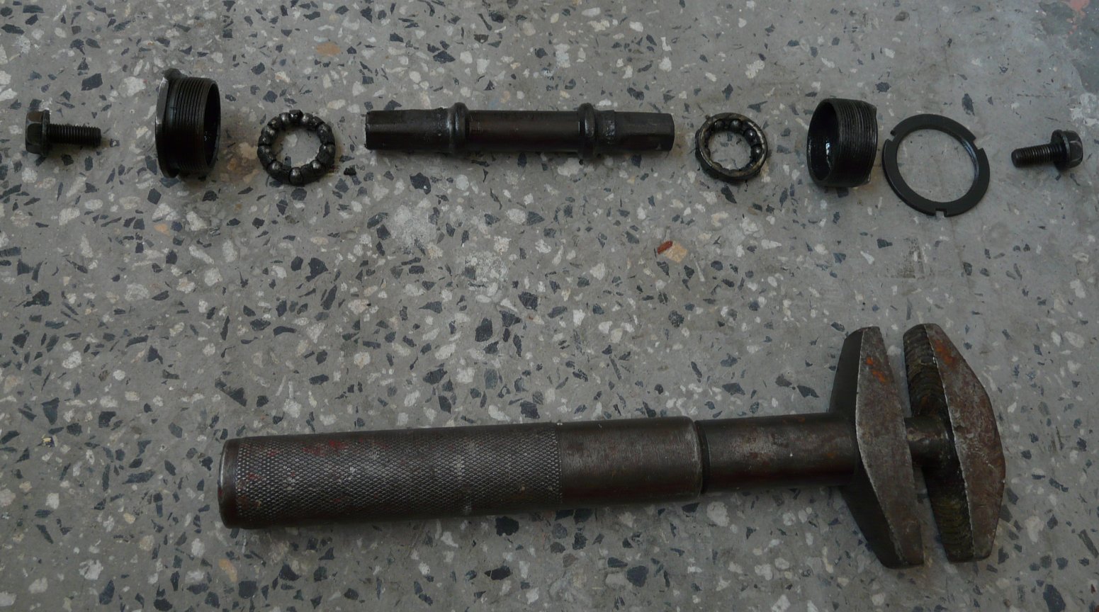

Мнениеот l_m_b » Нед Юли 05, 2009 5:19 pm
Ура! :beer:
Развръзката дойде неочаквано. Сетих се за един чудесен инструмент, с който обичах да играя като дете (80-те години :-) ). И тъй като днес ходих на гости у родителите си, го намерих зарит в мазето :smokin: Приложил съм го на снимка, заедно с "движението". Излезе толкоз лесно, направо ми стана смешно. Забележката на Мики Маус е на място - дясната чашка е с обратна резба. Сега е време за пазар и после за въртене на педали!
Поздрави и благодаря!

Мнениеот veskoz » Пон Юли 06, 2009 3:45 pm
l_m_b написа:Забележката на Мики Маус е на място - дясната чашка е с обратна резба.
Браво на теб :beer: Само да те поправя, понятието "обратна резба" не е правилно! Има лява и дясна резба. :D
