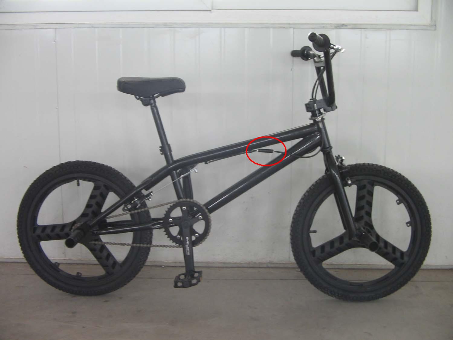

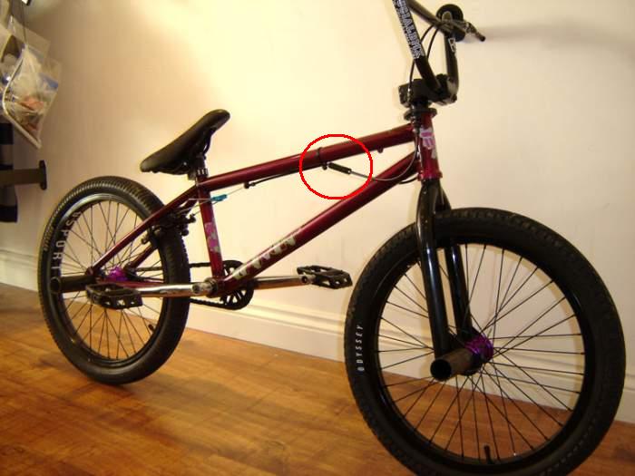

Аз се сещам за една част от Х-овете която може да стане. :dontknow:
http://store.picbg.net/pubpic/EE/87/bc8 ... 88ee87.jpg
http://store.picbg.net/pubpic/68/04/9c7 ... c16804.jpg

Re: Двете спирачки в едно лостче
Мнениеот Lubomir_Popov » Пон Юли 06, 2009 1:34 pm
http://www.chainreactioncycles.com/Mode ... elID=38313
Здрасти, мисля, че това е приспособлението, което ще ти свърши работа.Тази част по принцип е за X-ове(както е предложил колегата преди мен :agree: )
Но трябва да се разбере дали може в черната тръбичка, от която излизат двете жила, да се закрепят тези на въпросното колело.Предполагам, че тръбичката е с доста малък диаметър и може би от нея излизат жила, които имат пломби като жилата за командите...но това със сигурност може да го каже някой, който има опит с такъв компонент.Този "разклонител" може да ти бъде и отправна точка за някое самоделно приспособление, което разбира се ТРЯБВА да го изработи някой кадърен стругар от много качествен материал...все пак си говорим за спирачки!(ако имаш нужда мога да съдействам със стругар).Съветвам те и да се поразтърсиш за някое ама наистина здраво лостче с дълго рамо.Може и да е от някой стар "Турист" или "Балканче". Успех
