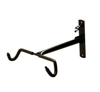

Мнениеот der_meister » Чет Мар 21, 2013 11:12 am
Колеги, взех си още едно колело :D, този път за фрийрайд. Искам да го закача на стената, обърнато с кормилото към нея (разгледал съм, мисля, всички варианти из интернет). Имам 2 въпроса:
1. Стойката ще е такава Изображение, продава се в ибей и не е проблем да я поръчам от там, но все пак - някой виждал ли е такава тук?
2. Колелото е с вилка RS Domain - използвайки горната стойка-кука, проблем ли ще е за вилката, ако стои в хоризонтално и дори леко обърнато положение?
