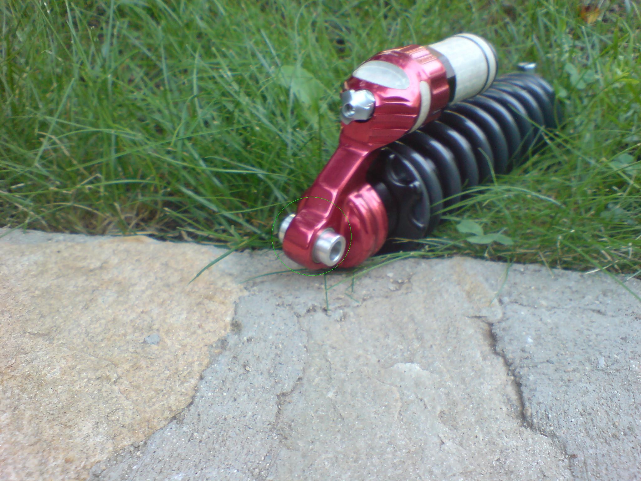

Значи карам хай октан с шок swinger 4way 190.Реших да сменя шока с по-голям - 222(рамката го позволява) и си избрах Roco.И така туко-що рокото пристигна и аз веднаха се захванах да хо слагам на рамката, като предварително бях свалил стария.И първо реших да закача шока за една пластинка чрез която той ще се държи за рамката.Хубаво обаче тази пластинка нещо се оказа тясна за ето тази част на рокото (1)(не знам как се нарича :D :peace: )

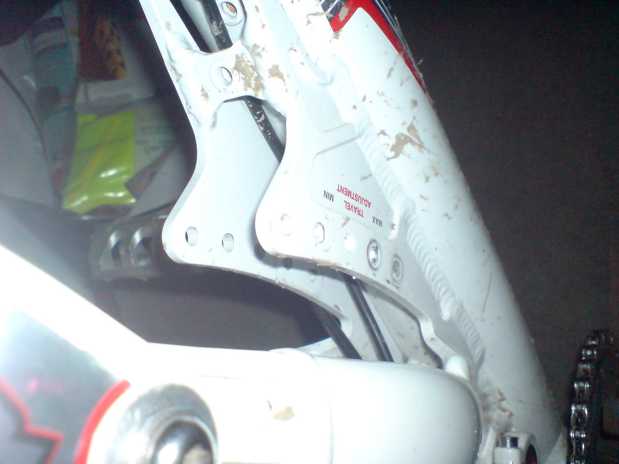

Ето и сравнението: (2)

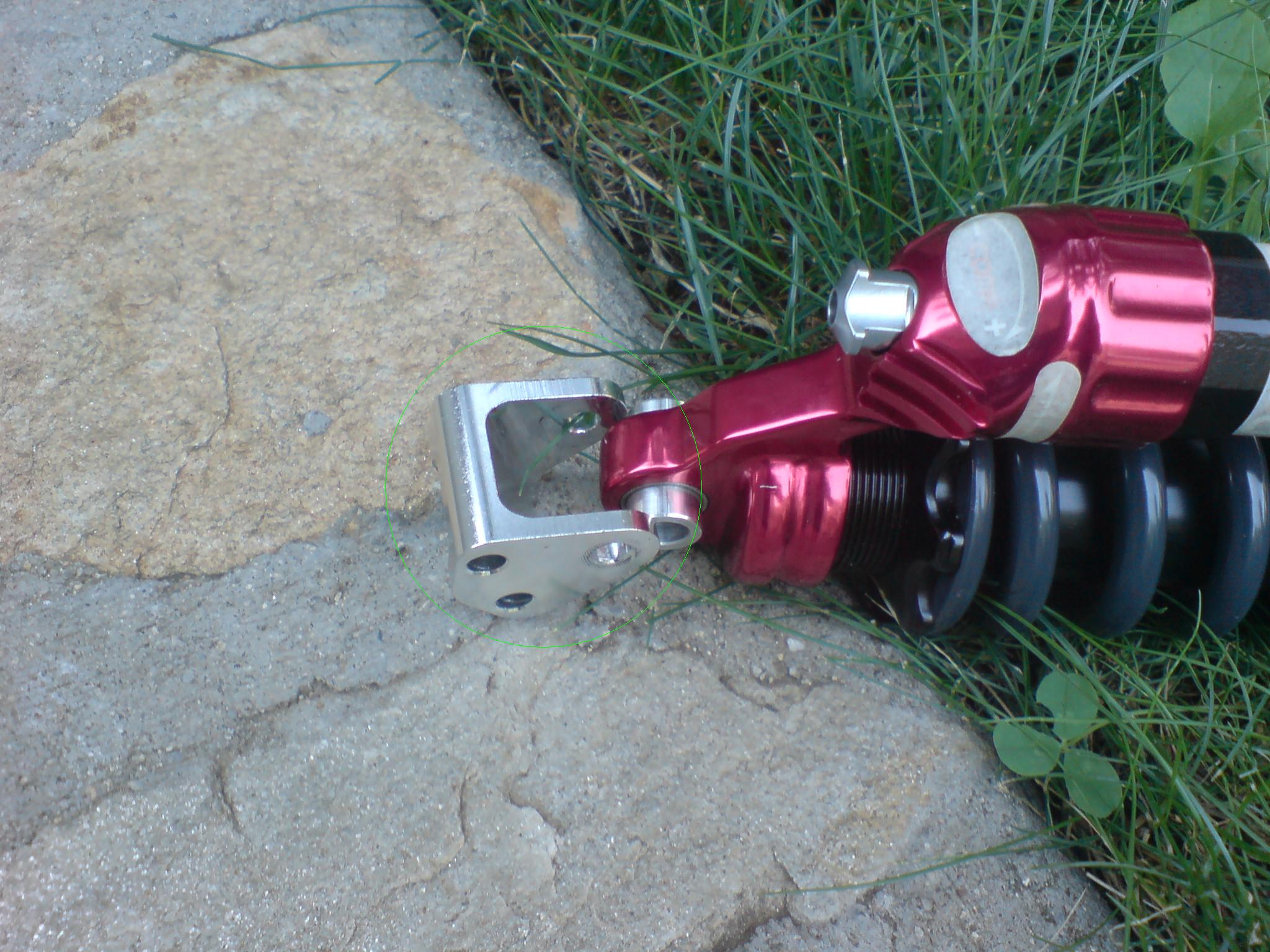

Странното е, че на стария шок върпосната част пасваше: (3)

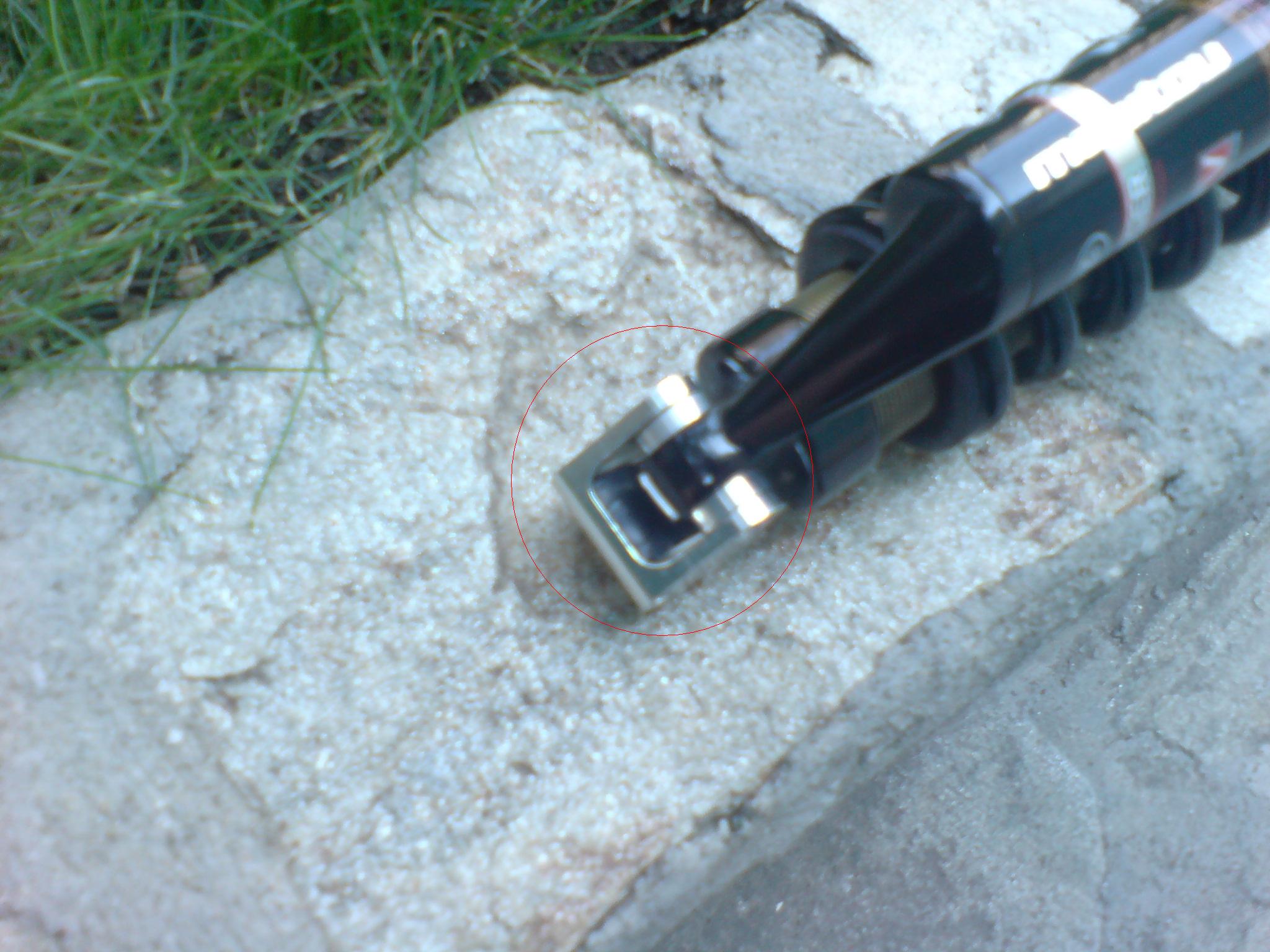

А тази пластинка трябва да седи тук: (4)

Нови фтулки ти трябват.Виж ако пазиш тези от манитуто ги свали и ги сложи на рокото.Може обаче пак да не стане заради диаметъра на фтулките.Тези на манитуто са с по-малък от повечето шокове,за рокото не знам с какъв диаметър е затова пробвай,ако тези от манитуто имат луфт като ги сложиш значи си за нови.Пробвай евентуално и да свалиш малко материял от фтулките но трябва много добре да го направиш иначе става цигания.

dEcLiNe написа:...за ето тази част на рокото (1)(не знам как се нарича :D :peace: )
втулка се нарича...
много сложно да сетиш сам?
както се вижда от втората снимка (2.jpg) втулката на Рокото е малко по- широка от планката за която трябва да се монтира
та много е сложно да хванеш пилата и да изпилиш втулката до нужния размер, та трябваше и тема да пускаш
ако не си уверен в способностите на двете ти леви ръце, вземаш си планката, вземаш си Рокото и отиваш на стругар да те обръсне едни 10 лева, за да ти такова втулката до широчината на планката

Ozzie написа:...на двете ти леви ръце, вземаш си планката, вземаш си Рокото и отиваш на стругар да те обръсне едни 10 лева
Страхотно обяснение на представител на администрацията на форума... за това ли ти дадоха acc - да хулиш хората които търсят помощ.
По темата - изпилването на ръка би могло да ти донесе само проблеми поради факта, че ако прекалиш дори с 1-2мм с търкането с пилата ще си имаш вече луфт на втулката. Съвета ми е насочи се към шлосер, занеси му и 2та компонента, за да постигнеш желания ефект. Честито за новото окачване ;)

Ozzie написа:та много е сложно да хванеш пилата и да изпилиш втулката до нужния размер...
ми всъщност, за да стане точно с пилата е бая сложно и не е много добра идея, имайки предвид че може да даде 10лв на някой стругар да му направи втулки с точни размери и да няма проблеми после нито с шока, нито с рамката...
