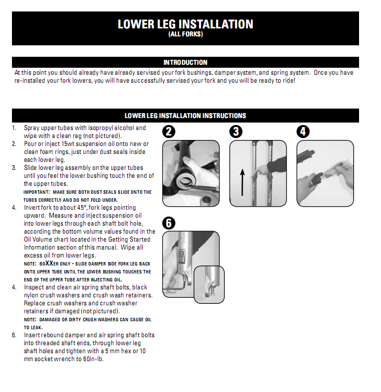

Мнениеот edinmilion » Чет Апр 01, 2010 3:48 pm
Ще използвам темата, дано се отзове някой:
Имам проблем с Dart2 модела който има единствено Preload на левия ботуш (врътката +/- за натягане на пружината) и в момента прави 1 см ход...Преди това работеше нормално за този клас и въпреки твърдата работа правеше ход 8-10 см.
Вилката е след профилактика, около 2 месеца беше в 'покой', но от последните няколко карания доби това усещане за нагнетяване - почти твърда. Също тази врътка се върти изключително трудно (не съм го поставял никога в крайно положение)...някой имал ли е подобен проблем, нужен ми е съвет какво да го правя когато я разглобя?

Мнениеот sailman » Пет Апр 02, 2010 1:33 pm
@edinmilion - Жоро, според мануела на РокШокс освен греста, с която е смазана пружината в лявата нога, отдолу (като сглобиш вилката преди да затегнеш болтовете на краката) се сипват 10 ml. масло 15WT. Ако при профилактиката това е пропуснато да се направи, нищо чудно да са такива резултатите...(греста на може да маже втулките) Предполагам, че е подобна картината и в десния крак, въпреки че, не знам при твоята модификация, какво живее там. Ако има маслено смекчаване някакво, значи и там има масло, което трябва да провериш в какво състояние е.
Другото, което ми идва на ум е да провериш/почистиш/смажеш семерингите - понякога от там може яко да се влоши работата на вилката.

Мнениеот edinmilion » Съб Апр 10, 2010 1:09 pm
sailman написа:@edinmilion - Жоро, според мануела на РокШокс освен греста, с която е смазана пружината в лявата нога, отдолу (като сглобиш вилката преди да затегнеш болтовете на краката) се сипват 10 ml. масло 15WT....
@sailman :bowdown: оказа се точно това, дори не се наложи цялостно отваряне. Левия крак беше пресъхнал (едва развих болта), след което налях 10мл масло, завих болтовете и заработи като фокс без ванилията както казва tisho...
Още веднъж благодаря за съвета :beer:
Ако някой търси инфо по същия проблем, процедурата е описана на 66 страница от ръководството .pdf или директно скрийншот тук:
