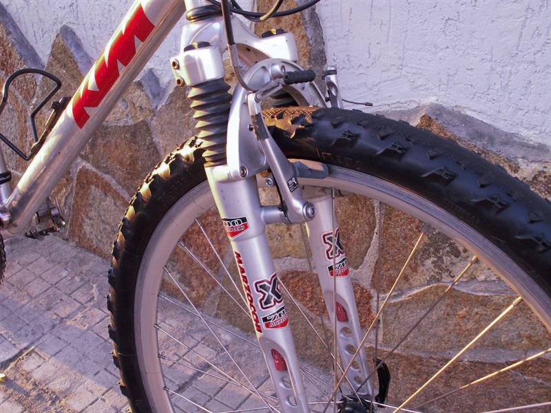

Здравейте имам проблем с вилката на велосипеда си. Тя е Marzocci XC. Понеже преди друг се занимаваше с него, аз много си нямам представа. Можете ли да ми кажете колко трябва да бъдат "надути" амортисьорите, защото има опция да стане изцяло твърда, но въпреки това пада надолу по малко, а когато е мека, е еднакво мека независимо дали е на първа степен или или на пета. ( на 1 степен е най - мека а на 6 изцяло твърда, а на останалите междиино) поне така би трябвало да е. Ще прикача снимка, ще спомена че е карано в Австия и не е първа младост. И другото е че десния амортисьор омаслява малко повече от необходимото. Незная дали е сложена повече смазка или е заминал. Благодаря ви предварително.

Врътките са за така наречената компресия, до заключване. Проблемите, които биха причинители до тук е, че изпуска въздух ако я надуваш и след известно време става по-мека, другата опция е ако я караш не достатъчно надута и само чрез врътките се опитваш да настроиш твърдост. Тя се помпи със специална помпа за амортисьори. А това, че не ти работят врътките бих свързал с липса на масло във вилката :).

Врътките работят но въпреки това амотрисьорите падат надолу дори единия омаслява. Ще пробвам да ги "надуя" само незная до колко бара. Мерси все пак
