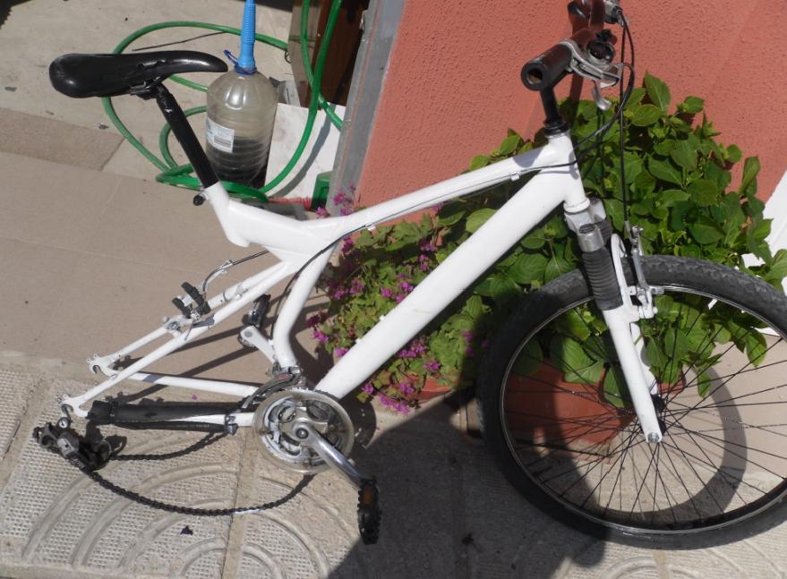

Мнениеот ivanski » Пет Май 14, 2010 9:09 am
Така изглеждаше преди.
За праховото боядисване знам , ама в това колело не ми се наливат пари , искам да вземам друго че това доста често се чупи ( както виждате сега е без капла ), затова търсих най-евтиния вариант. :)
