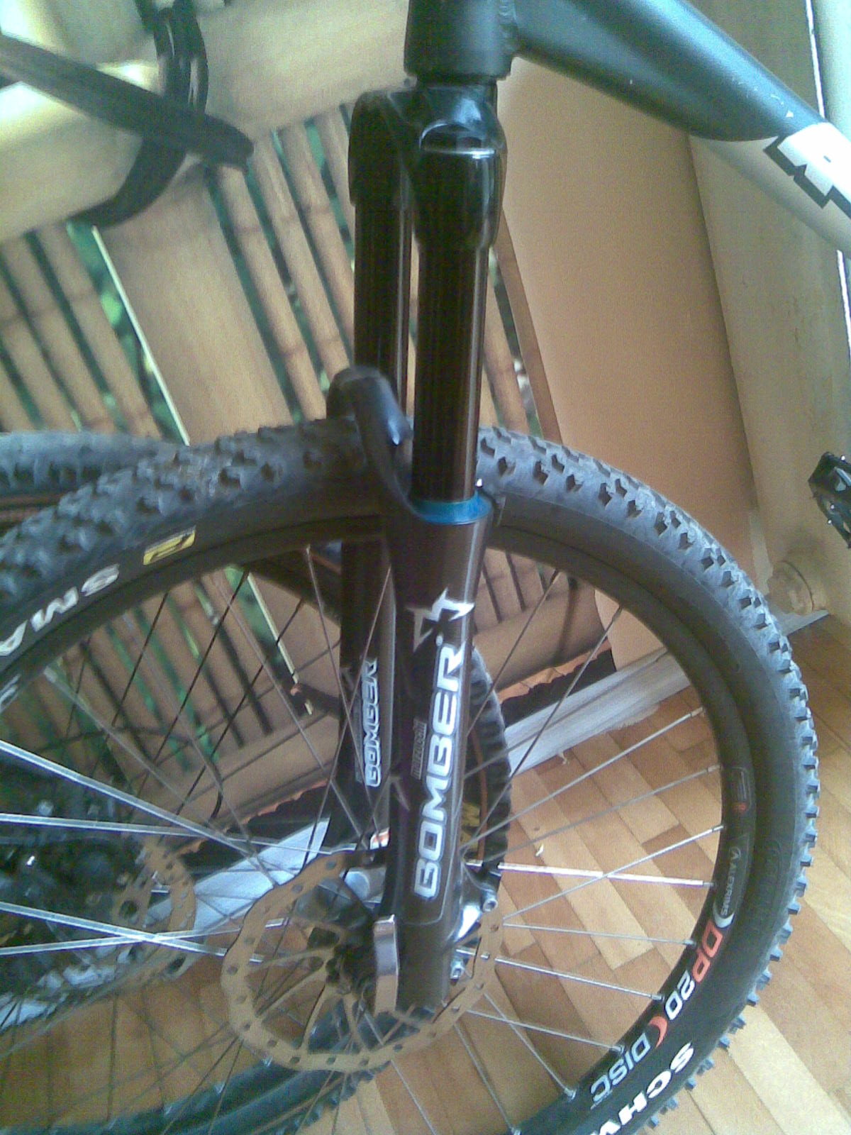

:offtopic: Това действие на промяна на хода, може ли да се случи на Marzocchi all mnt 3 ? :offtopic:

kapitanblood написа::offtopic: Това действие на промяна на хода, може ли да се случи на Marzocchi all mnt 3 ? :offtopic:
Пружината ти въздушна ли е?

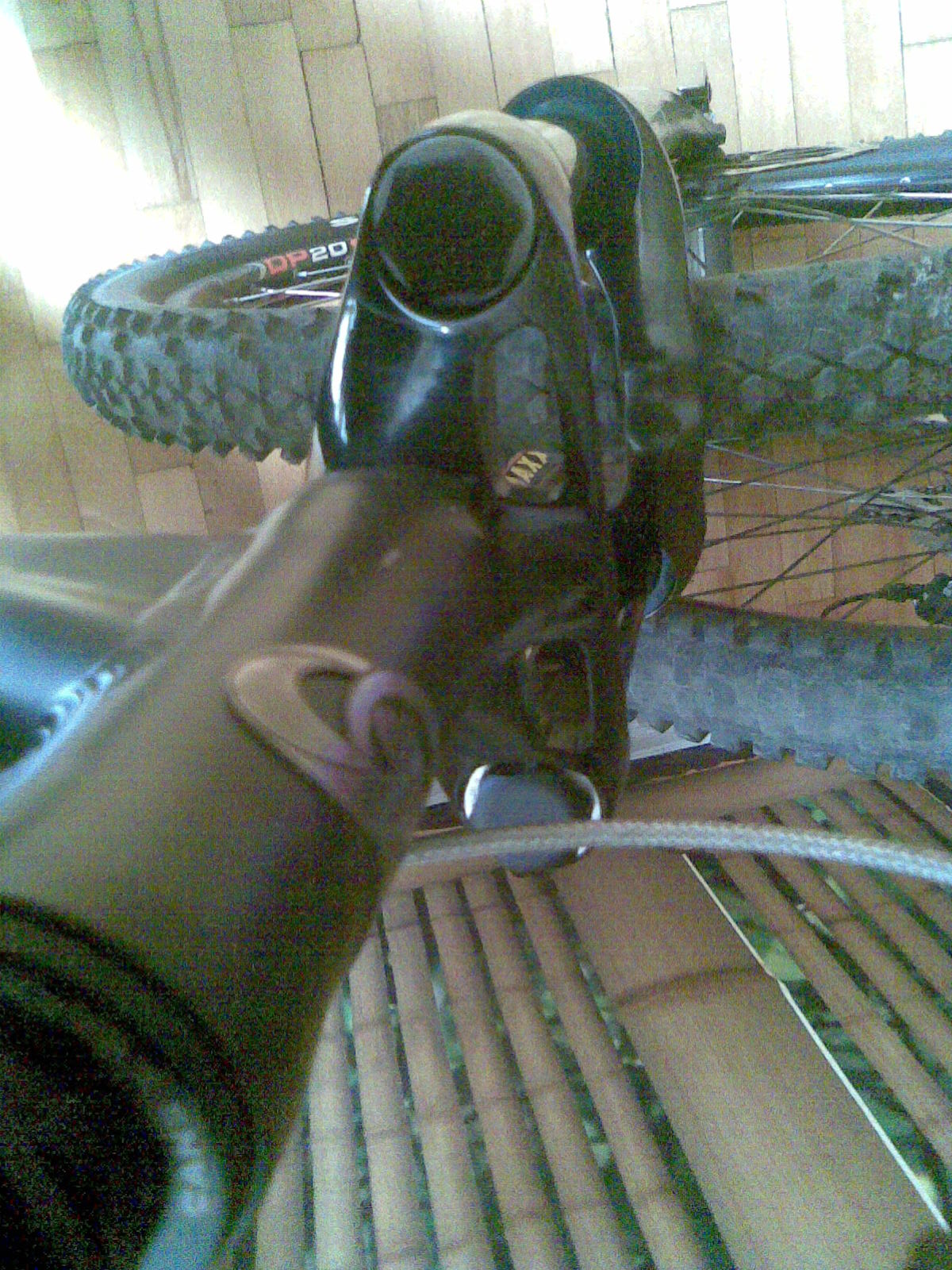

Мнениеот kapitanblood » Сря Юни 23, 2010 6:44 pm
Ми така мисля,и в двата крака съм с въздушни патрони.
това е вилката
(308.11 KiB) 177 пъти
(416.29 KiB) 167 пъти
ИзображениеDЪrty Muddy
kapitanblood
Мнения: 1953
Рейтинг: 1998
Местоположение: София-център
Re: Промяна на хода на вилка Z1 Sport 2006..???
Мнениеот sailman » Сря Юни 23, 2010 7:10 pm
Вилката е от 2005 г.
Демек, с метална пружина и airpreload, като на taurus 13 и SSV хидравлика. Не знам, обаче дали дължината на шишовете и горните тръби позволява да се "дигне вилката с 2 см., както модела от следващата година (а той съществува в две модификации - 130 и 150 мм.) :dontknow:
П.П. Гледам в мануела на въпросната ( от 2005 г.), че е налична в три модификоции - 110, 130 и 150 мм., а устройството е като на тази на taurus 13, та мисля, че може и да стане тоя номер с увеличаването на хода...

Мнениеот Redhat » Сря Юни 23, 2010 7:11 pm
Моята също е АМ3, но от 2007ма. Увеличих си хода, като замених една пластмасова втулка с дължина от 20мм с пръстен от полипропиленова тръба, който е няколко милиметра. Намери упътване на вътрешностите и виж дали има такава втулка. A2C обаче става убийствено, особено за HT2. :crap:

Мнениеот kapitanblood » Сря Юни 23, 2010 7:36 pm
@sailman,@redhat,много ви благодаря за написаното и съветите,но понеже не разбирам и не съм отварял вилка(и),най-добре е да отида в магазина при Пацо,където Милко е направил тунинг на неговата :eyebrow: ,и там да видят какво може да се направи,иначе рискувам да направя някои гаф,и да си хапя за...а.
