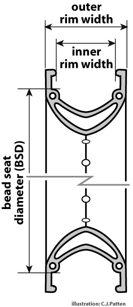

Мнениеот subritual » Нед Яну 23, 2011 4:13 pm
Повечето размери в таблицата прикачена по-долу са примерни и могат да не отговарят точно на размерите заради специфичните форми и др. на шините.
Прието е да се мери там,където ръба на гумата лежи в шината. (bead seat) Борд,легло на борда.
Френския стандарт показва диаметъра в ММ и широчината означена с букви -А=20мм B=30мм C=40mm D=50mm ..... пример: 650C
Размерите с инчове съответстват на английски и американски стандарти.
Тази информация съм я свалил от интернет естествено,не помня откъде.Ако си наясно с интернет,би могъл да си свършиш и ти тази работа. :agree:

Мнениеот olav » Нед Яну 23, 2011 7:44 pm
Благодаря специално на subritual.
Като използвах указанията къде точно да взема мерки - да се мери там,където ръба на гумата лежи в шината. (bead seat), измерих диаметъра на каплата и с помощта на формулата за намиране на обиколката на кръг намерих таблицата какъв цолаж е каплата, за която знам вече какъв размер гума да търся.
