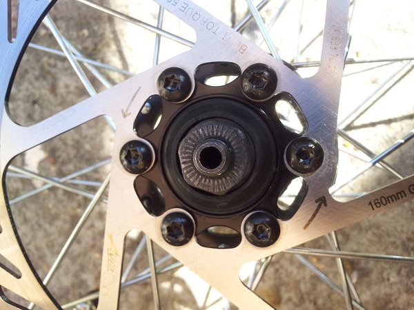

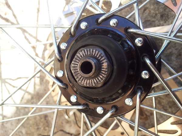

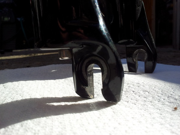

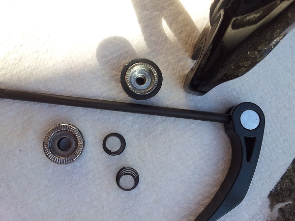

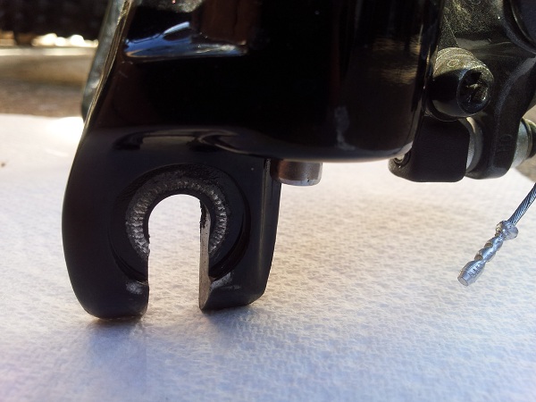

Мнениеот vivo » Чет Сеп 29, 2011 5:50 pm
Главина, ляво
2011-09-29 15.00.11.jpg (109.38 KiB) Прегледано 4412 пъти
Главина, дясно
2011-09-29 14.59.55.jpg (118.22 KiB) Прегледано 4425 пъти
QR
2011-09-29 15.02.46.jpg (113.72 KiB) Прегледано 4421 пъти
Вилка
2011-09-29 15.01.13.jpg (73.34 KiB) Прегледано 4403 пъти
Вилка, ухо
2011-09-29 15.00.51.jpg (96.98 KiB) Прегледано 4404 пъти
Пробвах с ето тази шайба, сложена между вилката и главината, от страната на диска:
Шайба
2011-09-29 16.26.36.jpg (99.8 KiB) Прегледано 4407 пъти
Шайбата я взех от локалния строителен магазин. За съжаление нямаха шайба с по-малък външен диаметър и нямаше как да пробвам предложението да сложа шайбата от вън. Казаха че другата седмица очакват нова партида шайби и да проверя тогава.
След 10-15 мин. агресивно спиране в парка, мога да кажа, че пак има изместване, но е много по-малко. Изместването на диска пак е посока навън, но много по-малко. С тази шайба дори не съм сигурен дали гумата закача в арката :blush: или е просто шумът от грайфер-асфалт.
Причината да сложа шайбата от вътрешната страна е защото забелязах, че при напълно разхлабен QR има малко разстояние между вилката и главината. За съжаление не разполагам с шублер, а разликите са прекалено малки за моята "Shatter Resistant" линия.
Шайбата е от ляво, че да увеличи разстоянието между гумата и арката от ляво и да намали опирането на първата във втората.
Какво мислите за това "почти-решение" на проблема?
Безопасно ли е и могат ли да възникнат проблеми?
Други съвети за това как може да се премахне проблема напълно? (Да надраскам шайбата с едра шкурка за повече съпротивление?)

Re: Проблем с QR 9mm и дискова спирачка
Мнениеот Шлек_народен » Чет Сеп 29, 2011 7:11 pm
Това е решението на проблема ,ама малко по-различна схема.Слага се шайба ,даже 2 еднакви за да не се мести чадъра на каплата. Обаче правилното е да се сложи преди онази назъбената-двете снимки "главина ляво" и "главина дясно". Между нея и конуса.Трябва да се разглоби главината. И размера на шайбата -вътре трябва си да има шайби -по тях диаметрите,а дебелината.... и аз няма как да я премеря.
Шлек_народен
Мнения: 323
Рейтинг: 1518
Регистриран на: Нед Май 22, 2011 7:44 pm
Мнениеот bikerider » Пет Сеп 30, 2011 9:40 am
Аз точно това си помислих като видях снимките - да не би просто да липсват шайбите между гайките и конусите? Не се виждат...
@vivo: Не бих гадал колко шайби и къде да се сложат, за колко си има шублер, а за къде - трябва да се водиш по центровката на диска в апарата. От която и страна да са, обаче, трябва да са зад гайките, което налага да имаш ключ за конус, гаечен ключ и шублер... не зная какви са тарифите на LBS-ите около теб, но неминуемо ще се наложи реглаж на лагерите.
