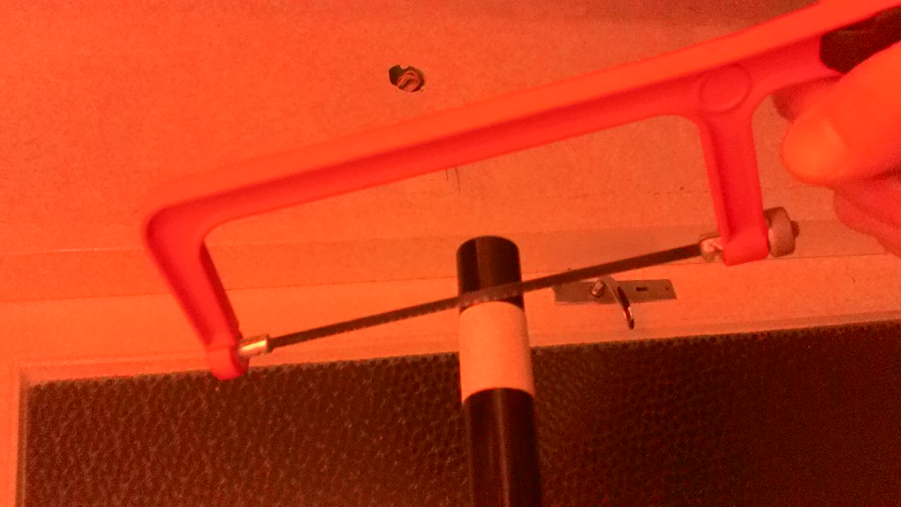

Мнениеот up side down » Сря Сеп 17, 2014 7:55 pm
Един оборот хартиено тиксо и режеш малко по малко,в кръг.Тиксото е за да не срежеш под ъгъл.Ножовката е достатъча,иначе диск за инокс 115 x 1 mm. :peace:
