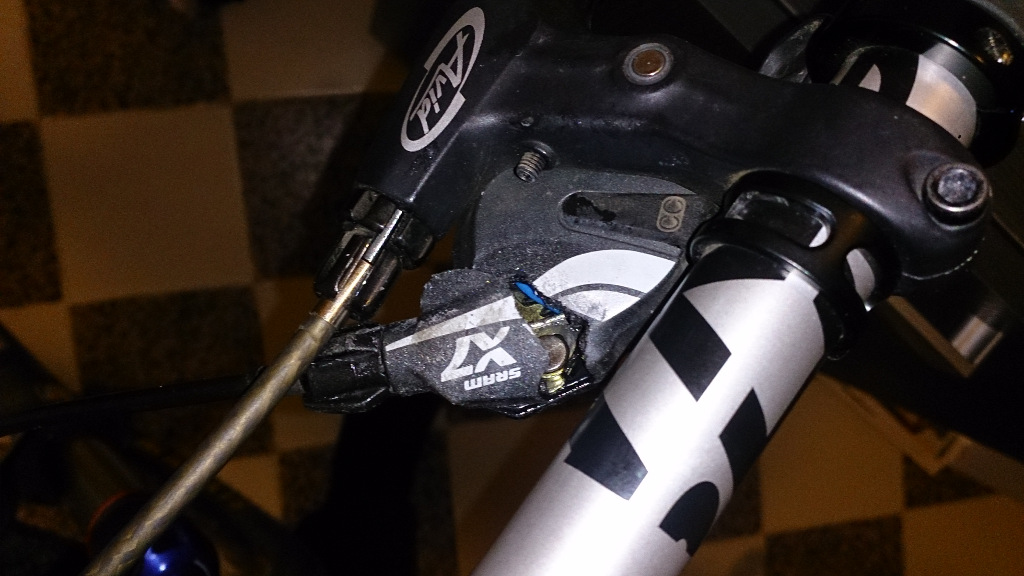

днес имах едно претълкулване през глава и си счупих задната команда срам х7.
Ето и снимка:
(161.34 KiB) 396 пъти
Мисля, че ако я залепя има още доста живот в нея, защото когато напасна 2-те парчета си работи идеално. :)
Пробвах да я залепя с някакво секундно лепило ( каноколит ), но не хвана. Не знам защо не хвана, нали уж е пластмаса ? :dontknow:
Знаете ли с какво бих могъл да я залепя ?
Благодаря предварително.

Май не е точно пластмаса. Освен това, с такъв тип лепило, едва ли ще постигнеш нужната здравина, понеже контактната площ на фрагментите е много малка.
Също така, предполагам ти е известно, че като ползваш такъв тип лепило, нанасяш само върху единия детайл.

Хич не хваща. Явно това не е точно пластмаса и не се лепи с това лепило, а може и въобще да не може да се залепи.
За здравината мисля, че няма проблем. То там няма никакво натоварване, че да трябва да е здраво. Направих си експеримент и ако си на по - голям венец самото жило дърпа двете парчета едно към друго и ставаше за каране дори със счупена команда. :) Обаче като минеш на по - малък, се отпускат и съответно се разместват.

Пробвай да я закараш на някой майстор който лепи брони на коли, фарове, огледала и др. подобни. Да я види какъв материал е и да се пробва ако прецени, че ще стане.

Незнам може да я увиеш в паяжина от свински опашки, или пък да я оребриш с конец, плат, стъкломат и после с полиестерна, епоксидна смола или каквото си имаш под ръка. Абе много тъп съвет, знам. :bowdown:

Със секундни лепила от сорта на "Капчица" няма да постигнеш желания резултат. Такива моментни лепила се ползват само за фиксиране и нямат необходимата за целта издръжливост на опън и усукване. Лепил съм команда на "Срам" с епоксидна смола "Стайкаст", но не знам къде може да намериш такова нещо в магазин. Намирал съм двукомпонентна епоксидна смола в железарията, която се смесва лесно и не толкова отговорно в съотношние смола/втвърдител.

Аз го закрепих с една скоба, която се натяга с винт. Скобата е за маркуч:
http://www.yachtshopbg.com/bg/%D0%A1%D0%BA%D0%BE%D0%B1%D0%B0+%D0%B7%D0%B0+%D0%BC%D0%B0%D1%80%D0%BA%D1%83%D1%87+EVAL-1239.p.htm
Сега добре си работи, но то е ясно че ще е временно решение.
