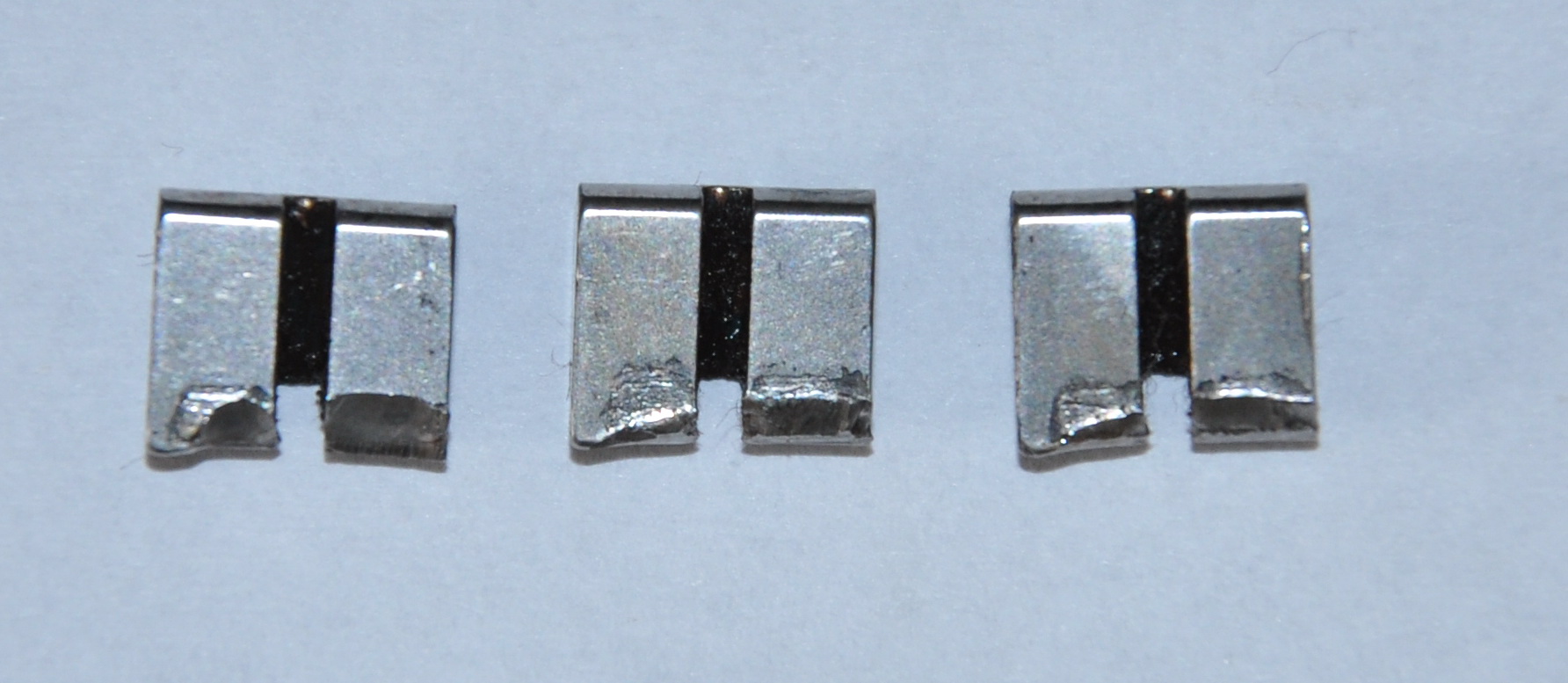

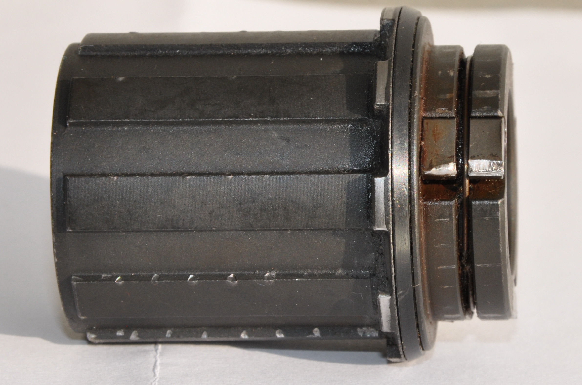

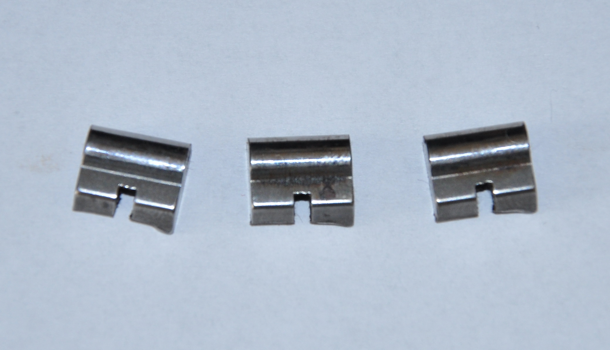

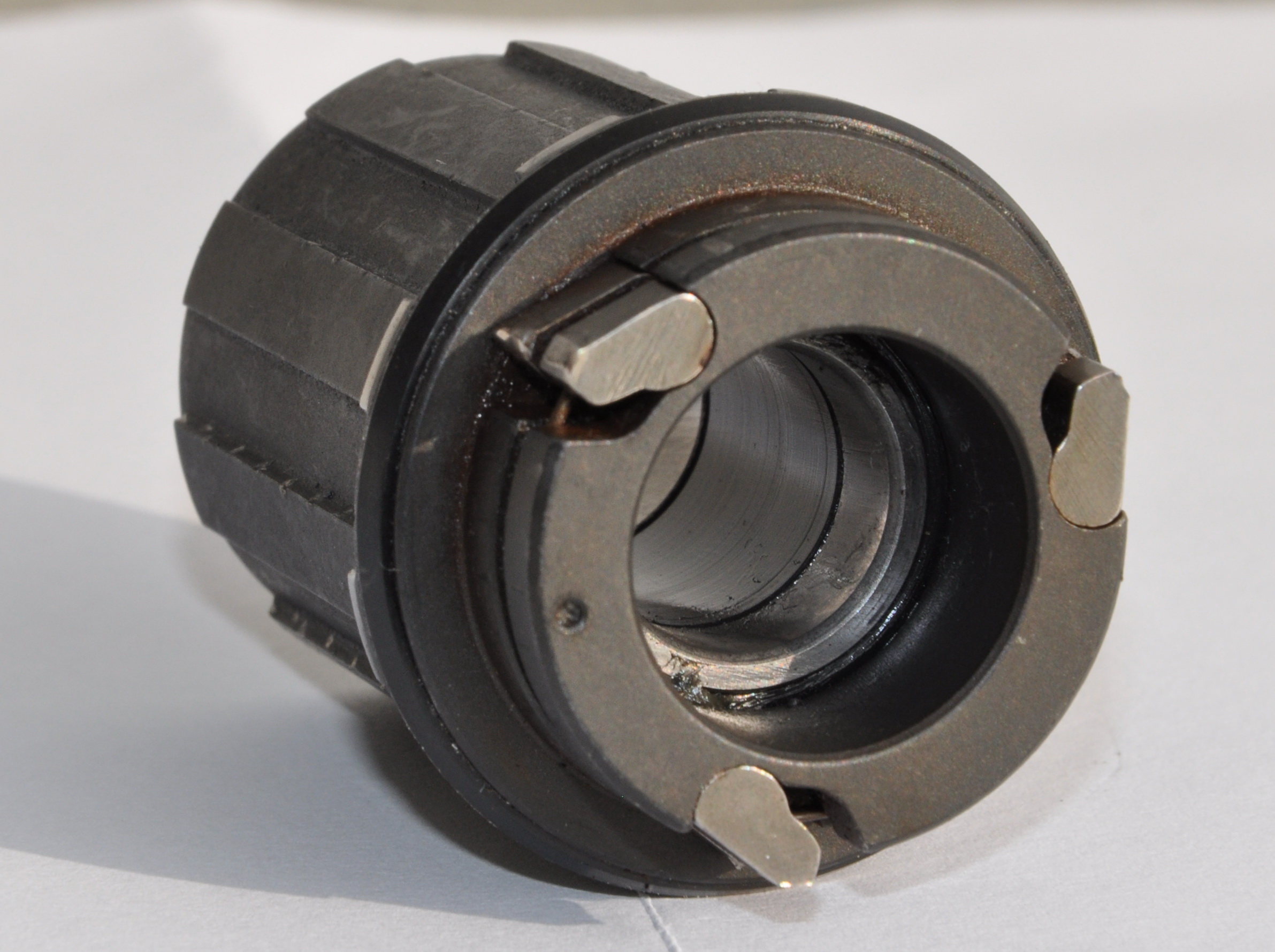

След като разглобих фриихъба се оказва, че трите палеца които лагеруват в него са износени.
За момента най-евтиното решение на проблема е Sun Ringle Pawl & Spring Kit - Disc Jockey 2013 за 20 евро от CRC, като сложа и доставка 6 евро, излиза 26 евро. Цената е ненормално висока, поне според мен. Писах на Sun Ringle тъй като в гаранционните условия които имат за страни от Европейския съюз, проблеми с техни продукти се поемат до 2 години от закупуването им. Не знам дали ще уважат настоящето основание за подмяна на дефектните елементи за тяхна сметка. Друг е и въпроса колко ще струват куриерските услуги и кой ще ги поеме. Ще пиша до Canyon дали могат да ми продадът по-евтино такива палци.
Има ли възможност да се намерят такива палци от някъде по-евтино от CRC? Търсих в Ибей, Амазон и прочее, но не открих по-ниска цена.
Прилагам снимки на износените палци.

Мнениеот marsa » Нед Окт 26, 2014 4:57 pm
Напълно е възможно да паснат от всякакви други главини, включително евтинджоси и да изкарат повече от оригиналните, но е въпрос на сравняване на живо. На твое място като начало бих се разходил по местните сервизи с кученцата и подробно обяснение. Не знам дали при теб са на принципа "всички резервни части - оригинални от производител", или хората са склонни на импровизации, ако е второто има голяма вероятност да си решиш проблема и по-евтино.
И още нещо - ако пък се стигне до поръчка на оригинален кит, потърси инфо за съвместимост, понеже тоя който съм показал горе е за главините "Disc Jockey", които са им най-евтината линия май, не знам дали главините не са 1:1 същите като на твоят уилсет, но дето се казва не е изключено да има някаква разлика във формата на кученцата, освен ако не намериш инфо, че са съвместими.
И прегледай всичко останало - лагерите във фриихъба, зъбчатката в която зацепват кученцата, и леглата където се поставят за сериозни износвания, да не се окаже че ремонтираш мъртвец.

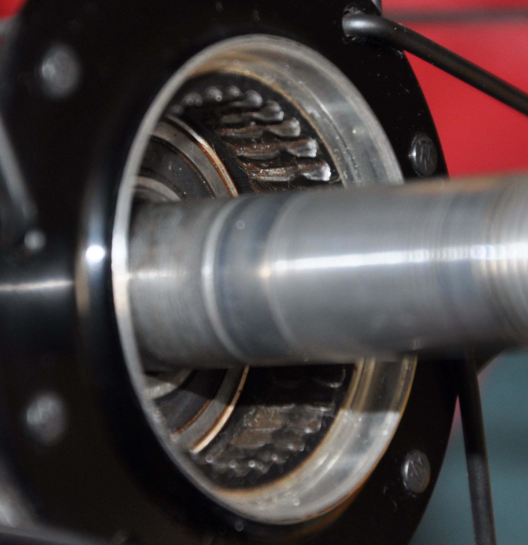

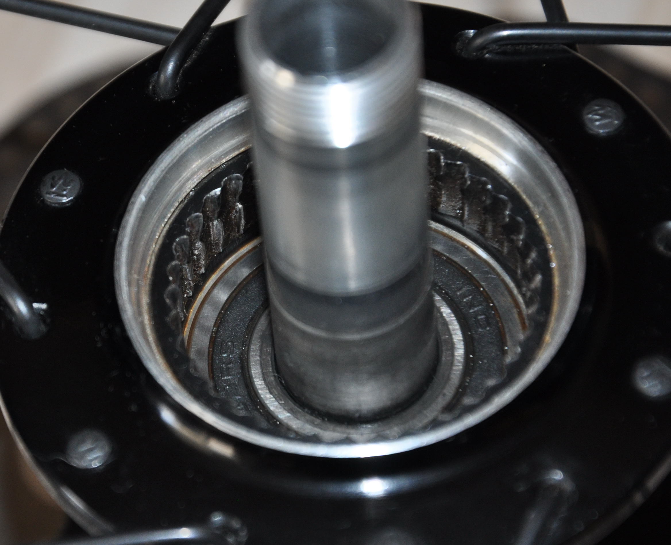

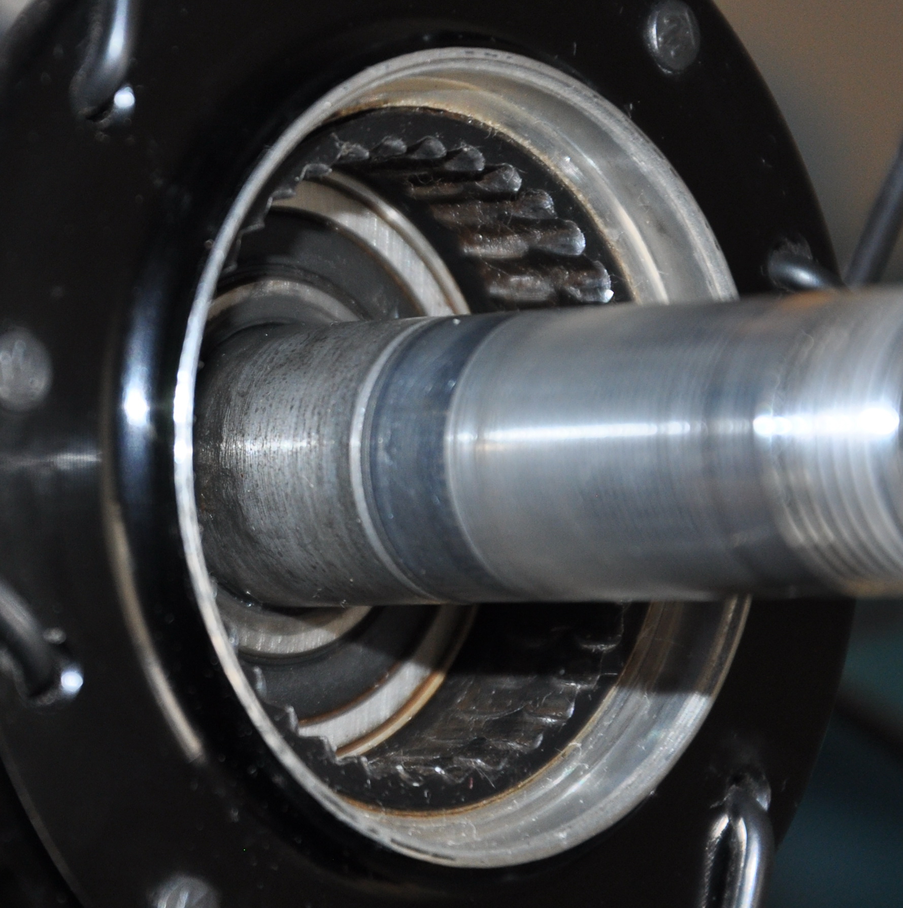

Ще потърся по магазините дали може да се намерят по-евтино тези палци.

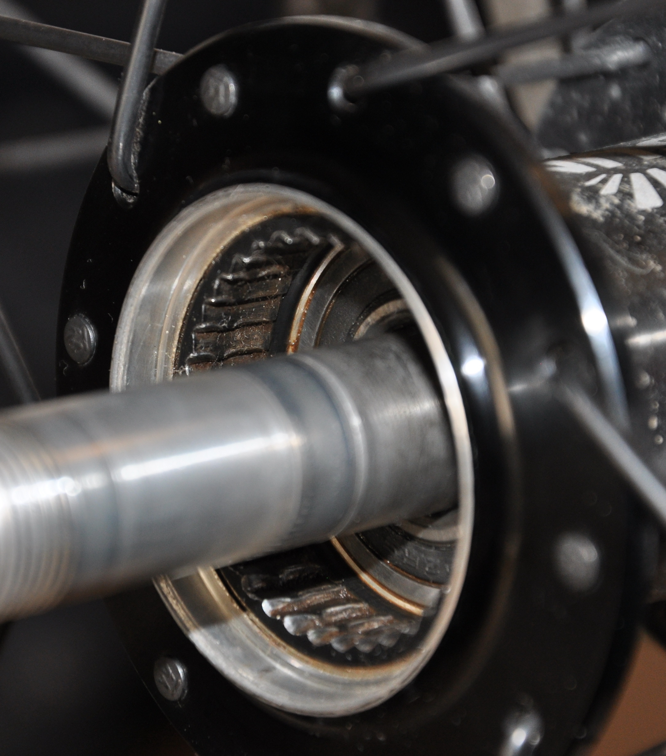

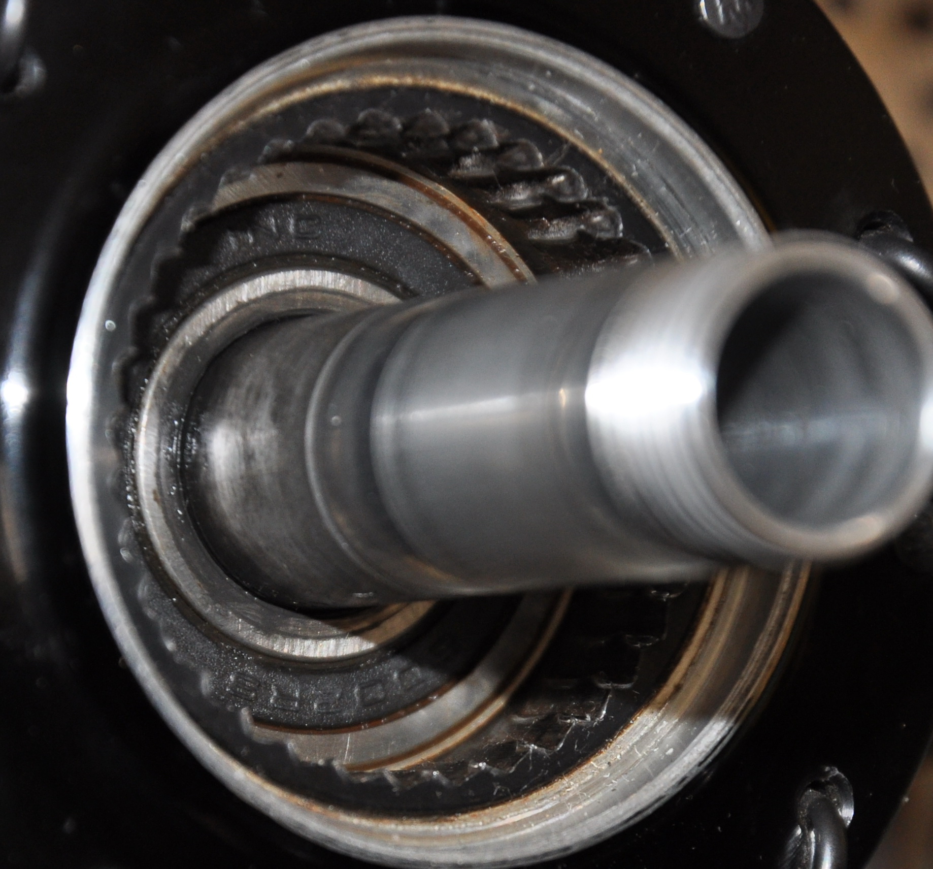

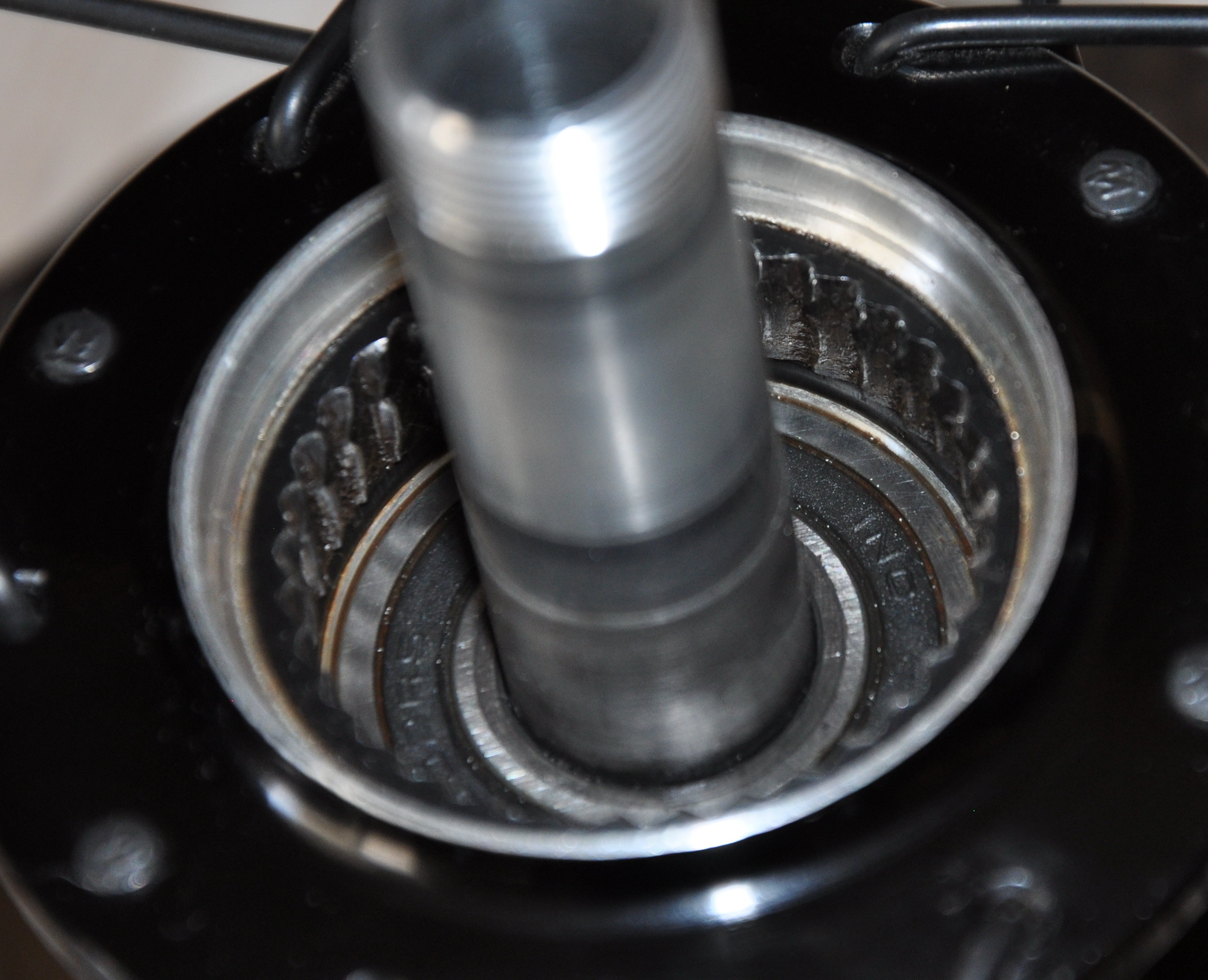

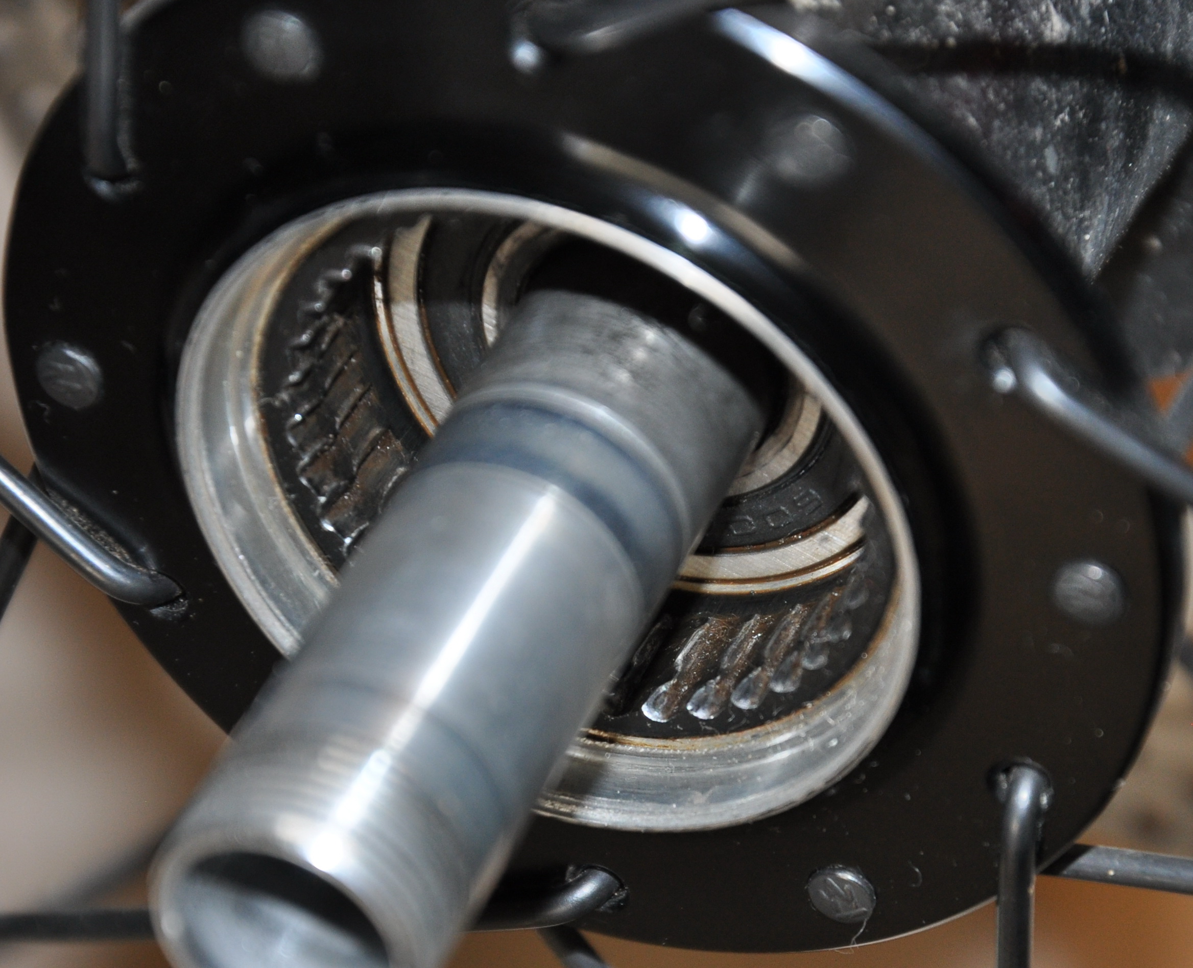

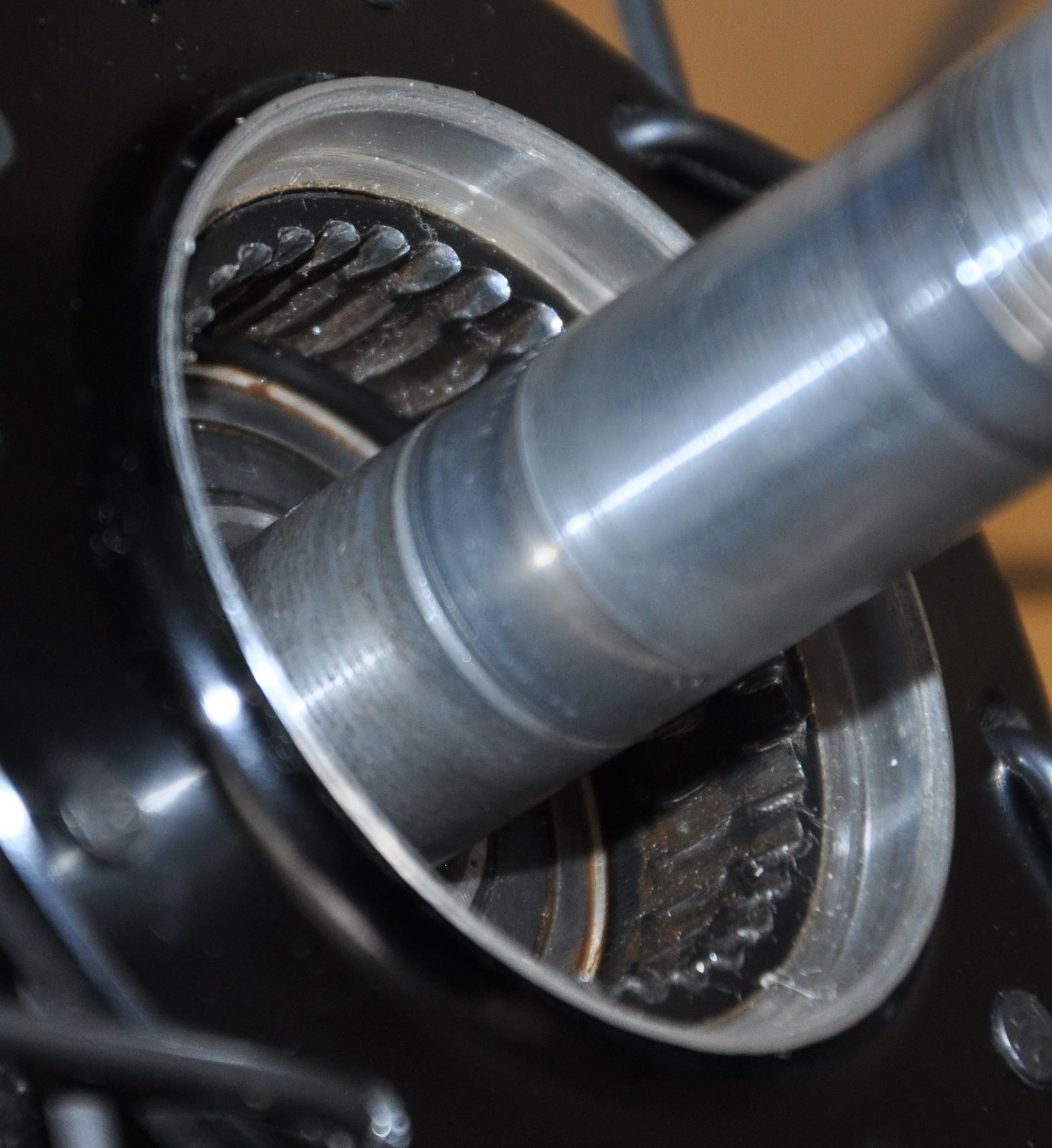

Лагерите и леглата са наред. Но не мога да преценя за зъбчатката, затова прилагам снимки на нейното състояние. Нямам представа дали й е лошо или добро състоянието, защото нямам база за сравнение.

Мнениеот marsa » Нед Окт 26, 2014 6:41 pm
:bawling: Уви, положението е трагично. Няма никакъв смисъл да се занимаваш с кученцата. Виж ако може да се спазариш за гаранционна замяна на тази главина. Поинтересувай се ако има документация, според която трябва еди каква си поддръжка еди къде си и виж дали ще ти мине номера че е сервизирана и подобни изпълнения.
Ако не - търсиш подобна главина с която да не сменяш спици и си пак в играта. 150 Евро са множко.
